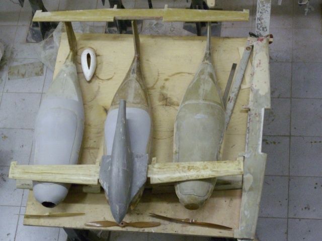

Моделька в процессе, гоняли двигатель, сделали рули, сейчас поставить аппарратуру и в бой. Планируем поднять ее до конца января, возможно немного позже...январь уже заканчивается
а летать есть кому? бывалые моделисты рекомендуют тренироваться на симуляторе даже по тв передача была в магазинах пилотаж такое продаётся

Готовимся к старту!
    41,4 КБ · Просмотры: 245
