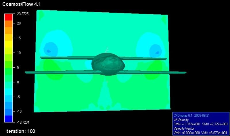

Прочитал статью. В чем-то согласен с автором. В чем-то нет. Я не шибко специалит в области МКЭ, и к сожалению не так много имел возможностей экспериментально проверять свои идеи. Все в основном по статистике и мозгами. Но вот по поводу моделирования, скажу..в 2005 на МАКСЕ в одной из конференций, выступали ребята (мужики!!!) из ЦАГИ. Одна работа мне запомнилась сильно, как моделирование фихревого следа простого (плоского треугольника) высоко в атмосфере на . Так там в работе учитывалось и то что газ сложный, и что аэрозоли попадаются и пыль. Картинки красивые, но вот чимел не было. И еще зализ на транспортнике считали, 12 компов в кластере неделю, картинки веселые, а чисел не было.
Вот еще красивая картинка
    31,5 КБ · Просмотры: 233

На форуме проскакивало (неоднократно) мнение что у этих программуль низкая точность. Нет ли желания проверить результаты полученные в Cosmos Flow, и проверить вашу модель в, например, FlowVision ( http://www.flowvision.ru/index.php?id=49 ) спрашиваю потому, что собираюсь "подуть" свой проект http://sla-avia.narod.ru/maintechproject-p6.html в ней). Если можно то "фотоснимки" сопровождать подробными (если не затруднит) комментариями, а то не всегда понятно  :-?, как делается вывод по имеющейся картине обтекания...
:exclamation [highlight]Есть предложение, вынести тему "дутья" в отдельную ветку форума[/highlight]
На мой взгляд, проверять одну программулину, другой программулиной особого смысла не имеет. Обычно используются три метода, расчётный, программный и натурный. Вся эа связка нарабатывается на разных примерах и со временем образуется вполне достоверная статистика поправок на каждый случай.
Важен не сам факт "дутья", а результат, а результат должен соответствовать задаче. Ради чего это и проделывается.
На продувочной модели зализов нет, по рекомендации специалистов Тесис: " ..... на точность не влияет....". К тому же Flow и COsmos для кофемолок подходит лучше, чем для самолетов. Слишком сложные поверхности замучаишся упрасщать и потом все равно геометрию править после експорта

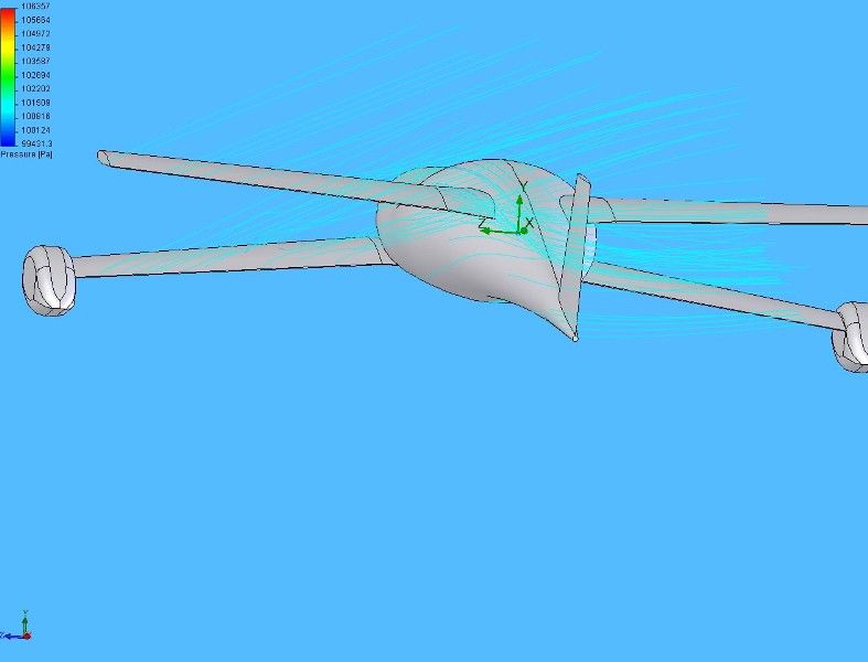

Вот еще картинка. У нее есть уже и практический смысл - координаты концевых вихрей, для расчета Y и Х крыла (не люблю относительные величины при анализе конкретного аппарата с непонятной геометрией), методом прандля-жуковского
    28,8 КБ · Просмотры: 235
Ну почему же....
Получив какое-то численное значение параметра как проверить что оно "правильное" ?  Получив же два результата "продувки" одной и той-же модели в "самых правильных" (по утверждениям разработчиков) программах, значения проверяемых параметров можно сравнить.
Если они похожи, то все хлопают в ладошки....
А если они значительно различаются меджу собой (30-50%)... Каким результатам верить, чтобы принять правильное решение по коррекции аэродинамической компоновки  :~) модэли ?
Бесспорно... сама продувка как процесс мало интересна. Интересен конкретный пример.
Например, по результатам "продувки" получили вместо ламинарного течения - турбулентное (там где оно не нужно). Принимается решение: изменить профиль поверхности... изменили - дуем (повторить нужное количество раз). Вот как раз интересна методика оценки "картинок" обтекания. Причем не бесконечного крыла или его профиля, а всего самолета (его продольной половинки)
Мне например интересно проанализировать картину обтекания на режиме взлет (шасси убрано и выпущено), посадка (шасси убрано и выпущено), скольжение, полет на околокритических углах, крейсерский режим...  Потому как нарисовать можно все что угодно, а вот полетит ли самоль в принципе  :question
По крайней мере Sosedko для чего то его "дует"  :question
2 Sosedko - что дали вам ваши продувки ?
Ну так тогда надо брать  ещё ANSYS CFX 10, FLUENT 6.2, STAR-CD и сравнивать. За одно, можно и выбрать тот продукт, который даёт наиболее достоверный результат и комфортный для работы.
1. Необходимо было подобрать методику расчета ручками с учетом взаимовлияния крилышек между собой, основная задача определить для этого положение вихревой пелены у заднего крыла на различных углах атаки
2. С учетом непостоянства по размаху вертикальной состовляющей потока и сложной картинки положения вихревой пелены у заднего крыла, определить эту вертикальную составляющую, и соответственно, координаты положения концевых вихрей.
Серия пробувок различных конфигураций позволила понять некоторые первоисточники, и "прикинуть" свой самолет. Есть одна идея, на некотором режиме, независимо от формы и крутки на заднем крыле, деформированное поле скоростей может привести к эллептическому распределению подъемной силы, на этом самом крыле. Обратной эту задачу решить не смог... да и не до этого.
