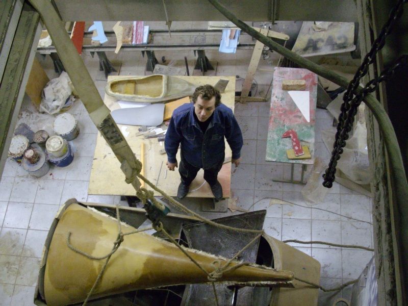

У на новая страничка на сайте www.asa-2.ru предложение по макетированию, теперь и по стеклоткани Т-10/14
Для заинтересованных людей. Если хотите сэкономить собственное время и деньги, рекомендую заказать у нас силовые корки фюзеляжа. Пусть вас не смущает, то что они под тандем, неплохо смотрятся и на класике! По запросу модем предоставить компьютерные модель фюзеляжа.  Следите за обновлениями на нашем сайте!
красиво.А этот считали?
Классику считали как Аван-проект в 2х местном исполнении. Хотя фюзеляж позволяет сделать 4х местный самолет.
Профиль Вортмановский и удлинение 9,получится "Катана".Если не жалко,пришли мне Солидовскую модельку d-v-v@mail.ru
