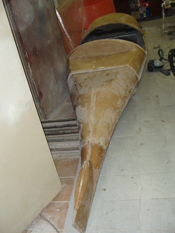

Работы к сожалению приостановлены, впервые не из-за отсутствия материалов/людей, а по причине администрации института. Сейчас проект выглядит так:

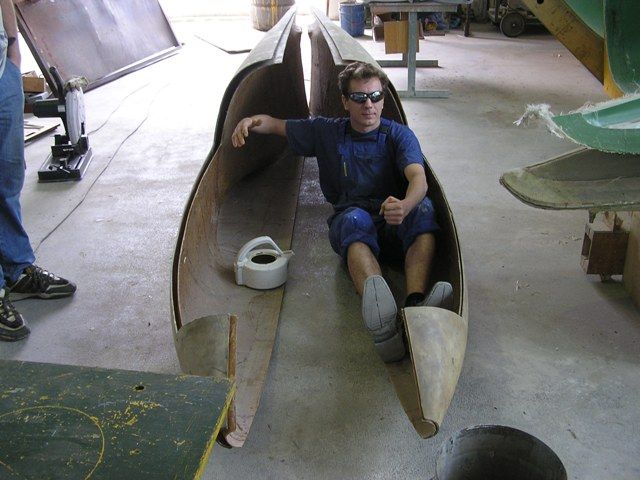

1. В вашем понимании Uni ткань мы не используем в принципе (пока). На фотографии, по вашему BID, раскроеная под 45 градусов для удобства. И лепят они матрицу, на ней мои ребята и учились класть ткань в различных вариантах. Если я не про ту фото, то название файла фотографии скажите, я отвечу поконкретнее.
2. Вес. Фюзеляж перетяжелен на 20 кг. Я этого и  не скрываю, одна из проблем была отсутствие конструкционной ткани, поэтому низкую прочность пришлось компенсировать количеством. Назовем это тренировкой, тем более что это мой первый самолет, первое крупное композитное изделие, которое я разработал сам, сам подбирал технологию и ее реализовал. На поверхности изделия излишков эпоксы практически нет, хорошая вакуумная машина сделала свое дело. Есть правда некоторые места, там дренажный мешок лег неровно, но в последствии это все обрабатывалось наждаком. Еще одно место, где набрали вес - бимсы, и опять не от хорошей жизни, мы тогда впервые пользовали пеноэпоксид, за что и заплатили лишними 5-6 кг веса. Сейчас с новым двигателем 255 л.с. взлетный вес будет 700 кг. Мы пока укладываемся.
3. Ширина фюзеляжа выбиралась под больших людей. Два человек с размером одежды 58, должны поместиться. В России холодно, многие летают в зимней одежде, отсюда и габариты. Мы пробовали уже в нем сидеть, для того что бы оценить обзор, все окей 🙂 В полете конечно будет виднее, на сколько мы правильно выбрали концепцию. Сечас например я понимаю, что надо было делать не фонарь съемный , а боковые двери.
4. Шасси. Лет шесть назад, когда я интенсивно искал спонсоров/инвесторов на проект (чуть не посадил себе печень, а денег так и не увидел), была необходимость сделать несколько кадров для презентации, я подтверждал свою точку зрения фотографиями аналогов. А они хорошо смотрелись только с таким шасси. Проектом предусмотрена установка шасси на фюзеляж с хвостовой опорой, а в будущем 2 варианта: упирающееся  с носовой и убирающиеся с хвостовой.

В планах этим летом начать строить второй, учетом сделанных достижений и ошибок. Главное теперь есть МАТРИЦЫ!!!!

Тренировались мы. Сейчас площадь всех панелей составляет 11.8 кв. м. Тоесть 1 кв.м весит около 80/11,8=6,7 кг/м2. А должно около 5. Длина нашего агрегата 4,7м, при ширине 1,36м., высота в "холке" 0,92 м. Объем 2,8 м3. В общем думаю, все равно получилось  не плохо. А на матрице главное было толщину набрать.
Схема укладки была расчетной. Тоесть у нас были расчетные нагрузки, а дальше мы считали количество слоев. Сейчас пересматривал фотографии, был еще один момент. Первый и завершающий слой был жертвенный. Мы предполагали, что если поверхность зашкуривать, то волокно повредиться и прочности не придаст, соотвественно, в расчетах не участвовал. Это сейчас у нас есть 7 видов ткани и руки которые научились это делать. А тогда у нас было только два вида, оба BID, по вашему.

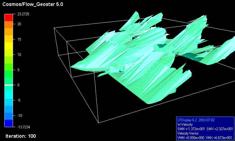

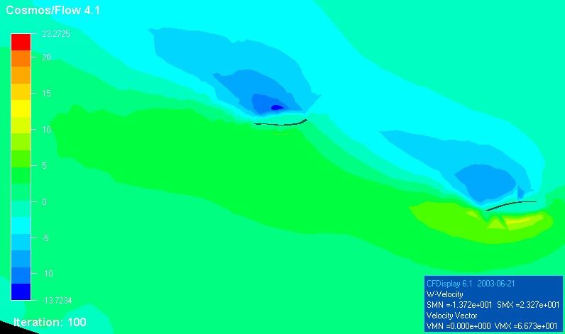

На рисунке виден глубокий срыв. Область соотвествует вихревой незакрученной пелене.
