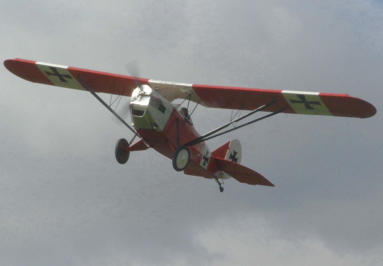

Господа! Вот еще картинка самолета явно обтянутого пленкой.
А что это за самолет? Просто единичная фотография или есть поподробнее?
Фотографию нашел  просматривая форум. Информации по самолету нет ни какой.
Но вот что есть:

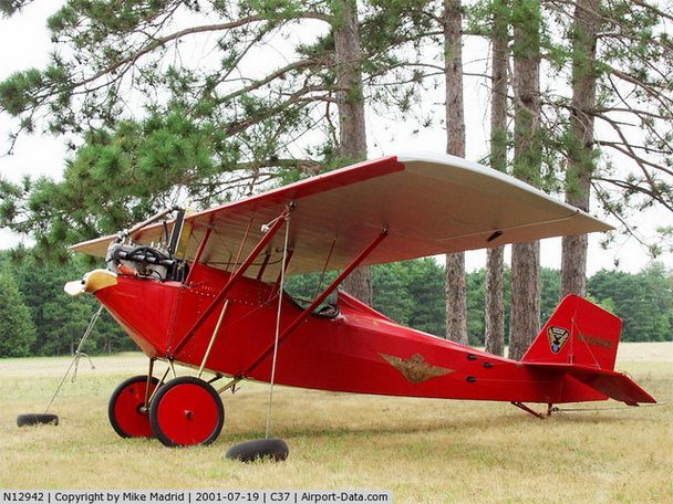

Этот парасоль из Иваново. Сделан (по моему мнению 🙂) на основе Pietenpol Sky Scout. Есть много схожестей в дизайне..На форуме про него информация есть. Искать надо. Или вопрос Евгению Шерстнёву из Иваново задать. Думаю расскажет.
    57,6 КБ · Просмотры: 268
NIKOLAI сказал(а):
Этот парасоль из Иваново. Сделан (по моему мнению Улыбка) на основе Pietenpol Sky Scout.
Симпатично "окультурили" Pietenpol Sky Scout- не узнать даже.
Ошиблись вы. этот самолет тряпочкой на эмалите обтянут.
Если я ошибся, то снимаю шляпу перед мастером и выражаю глубокое уважение и восхищение. Качество отделки потрясающее! Хотелось бы пообщаться  на тему технологии и выведать тонкости процесса.  😉
Максимальная скорость развитая этим тандемом 120км час, долго и уверенно держали 100кмч
И самолету ничего?
А чего ему будет?самолет то крепкий.Кстати об обтяжке.Отянут обычной перкалью на эмалите,хранился в гараже,регулярно выезжал на полеты,попадал под дождь.Состояние обшивки и планера до сих  пор идеальное.Кто знает срок эксплуатоции ПО-2 под открытым небом?
