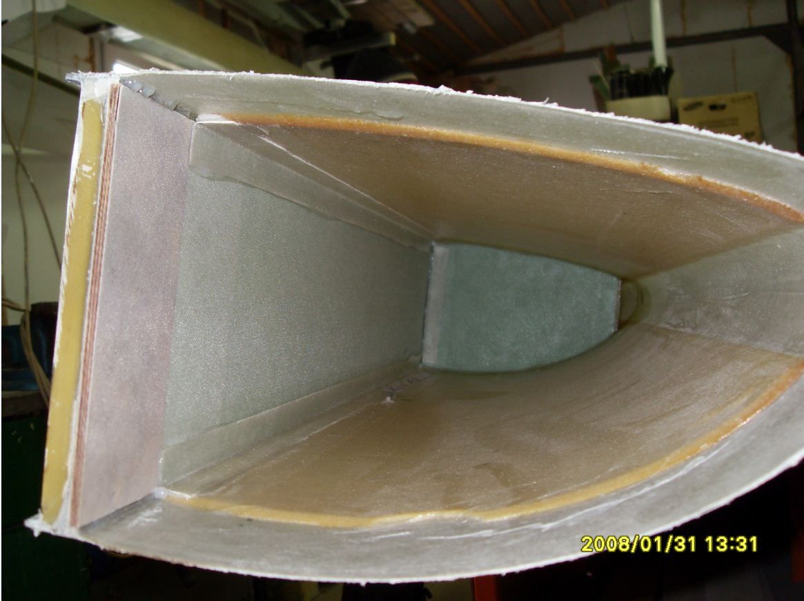

Всем привет. вопрос остался без ответа.Это про стеклоткань и смолу. Да и вообще веса нагнали на лишних кг 5 на всем.Удачных полетов.
Выложите пожалуйста чертёж какой-то "пробной" детали, как было в теме про Хаймакс 🙂
Действительно,kazah задал актуальный вопрос.Ведь кроме веса,эту поверхность ещё обработать под покраску  надо,а смола и стеклоткань,это известная всем чесоточная  бяка.Хотя,хозяин-барин.
Если можно,маленькая ремарка:Очень плотно пришлось заниматься деревянными самолётами  фирмы Robin и Jodel.Так вот на протяжении 50-ти лет,полностью фанерные фюзеляжи они обтягивают х.б. материалом на эмалите  плотностью 150-180г.м.Это довольно тонкий и плотно тканный материал,типа мадаполама.Последние 25 лет эти самолёты покрывают синтетической тканью,однако обтяжка и технология обработки фюзеляжей осталась прежней.
Извините за вмешательство,с уважением Сергей.

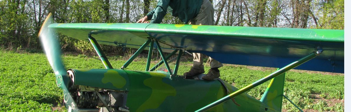

Вопрос конечно актуальный,сам в сомнениях.Обтя гивать чем-то надо, вот и обтянули. Хвостовую часть  тонкой стеклотканью,перед потолще.Впереди у меня фанера  тонковата,потолще небыло,вот и решил укрепить.Аэроплан партизанский,часто подвергается транспортировке,иногда и ножками ходим по фюзеляжу.А вооще можно и не обтягивать.

Только в полете живут самолеты.Дальность 250-300км,куда когда летим?

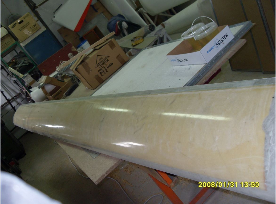

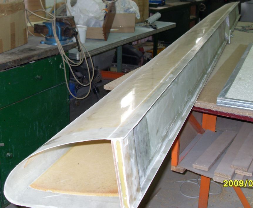

Начинаем делать крылья.Вот такая красота получается.

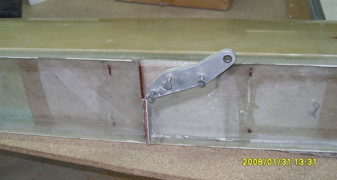

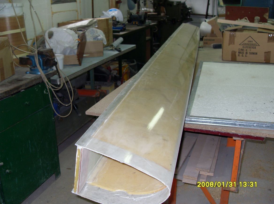

На новом самолете будет совершенно новое крыло.

sergei91 расскажите о конструкции лонжерона, какой он в основе, какой материал применяли в изготовлении? Вы пишите, что крыло будет новое.
