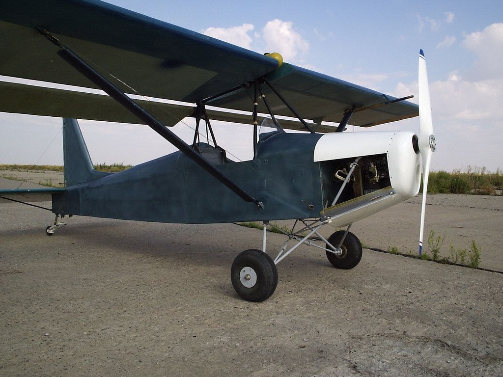

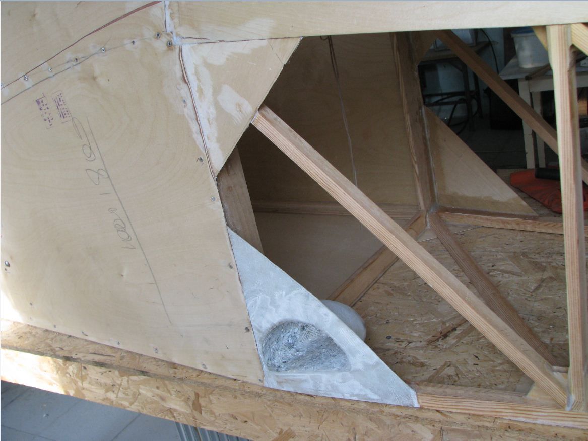

Симпатично "окультурили" Pietenpol Sky Scout- не узнать даже.
Не узнать потому что когда его строили(очень давно)- про такой самолет и понятия не имели. То была чистая фантазия автора. Все чертежи и эскизы " напачканы" левой ногой на куске старых обоев.В ход шло все что валялось по гаражам и помойкам г Иваново. Автор авиетки Слава Трунин - погоняло "Баламут".

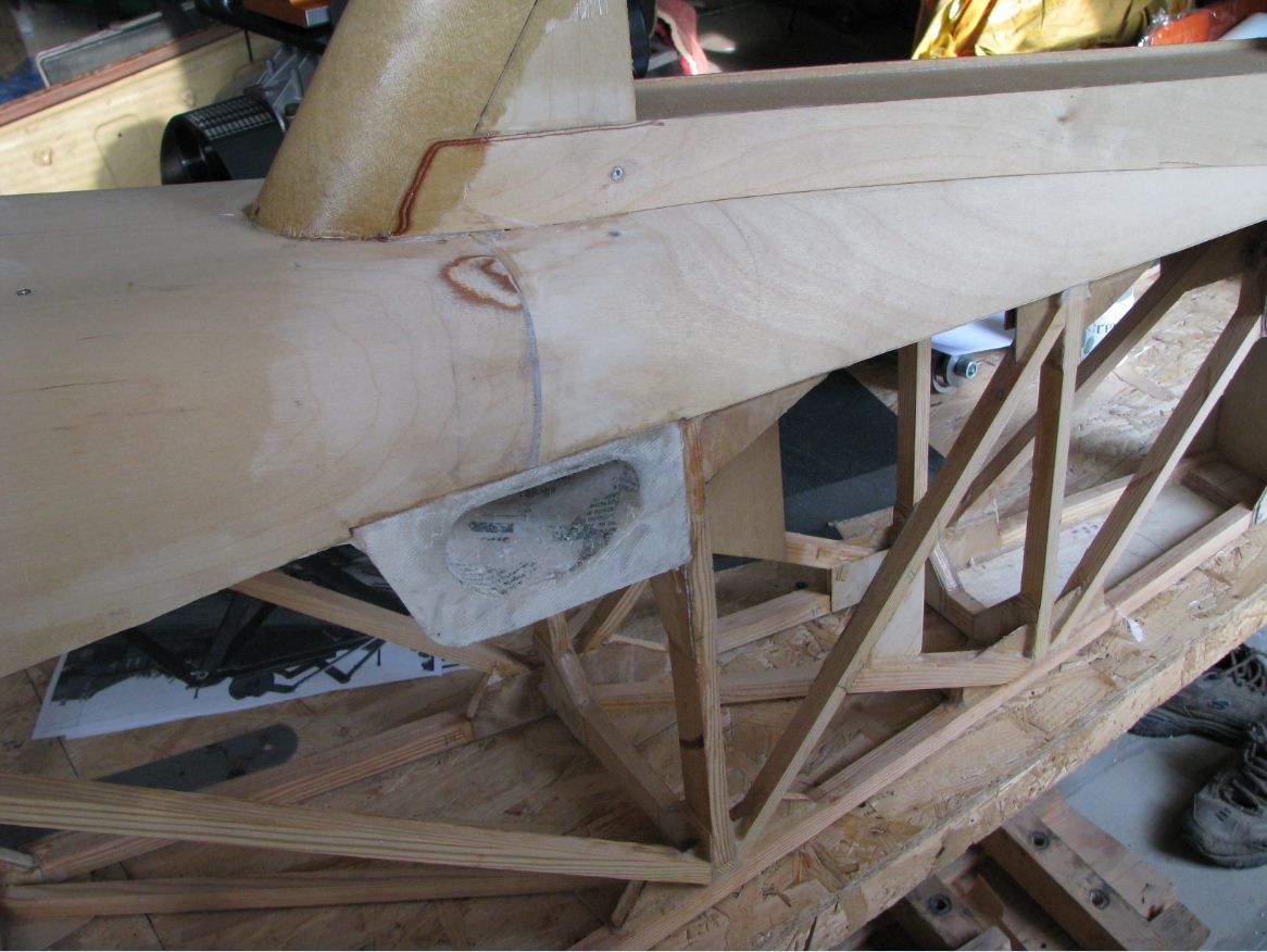

Ниша под руку-хвост заносить при необходимости
    130,5 КБ · Просмотры: 284

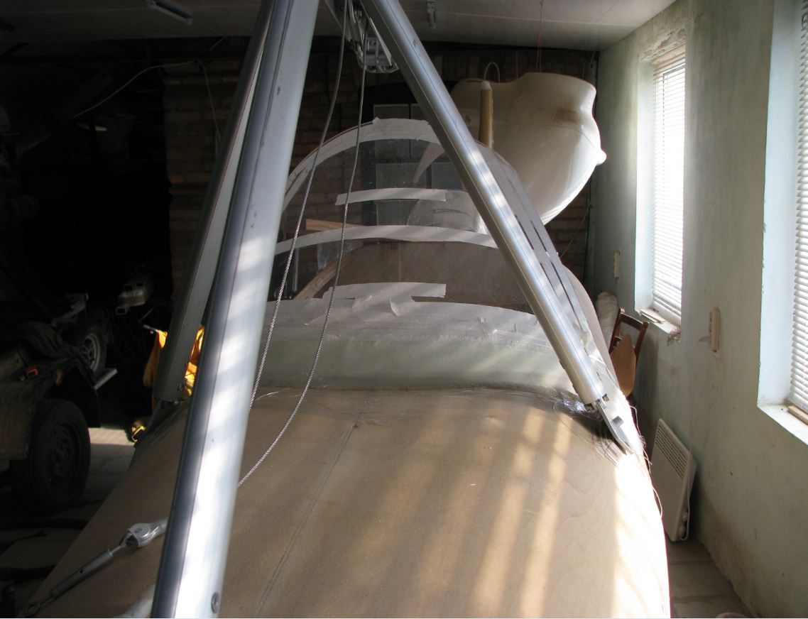

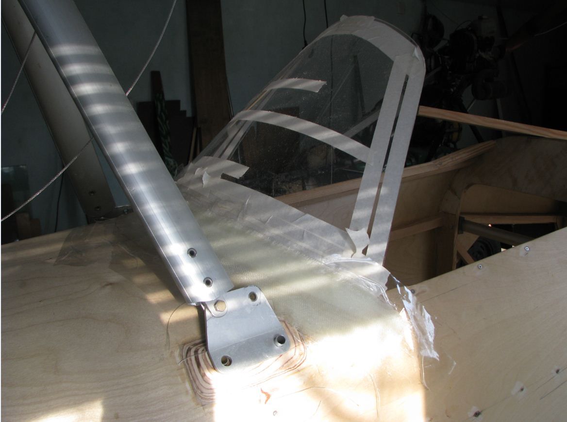

Примеряем  стеклышко.
    97,7 КБ · Просмотры: 281

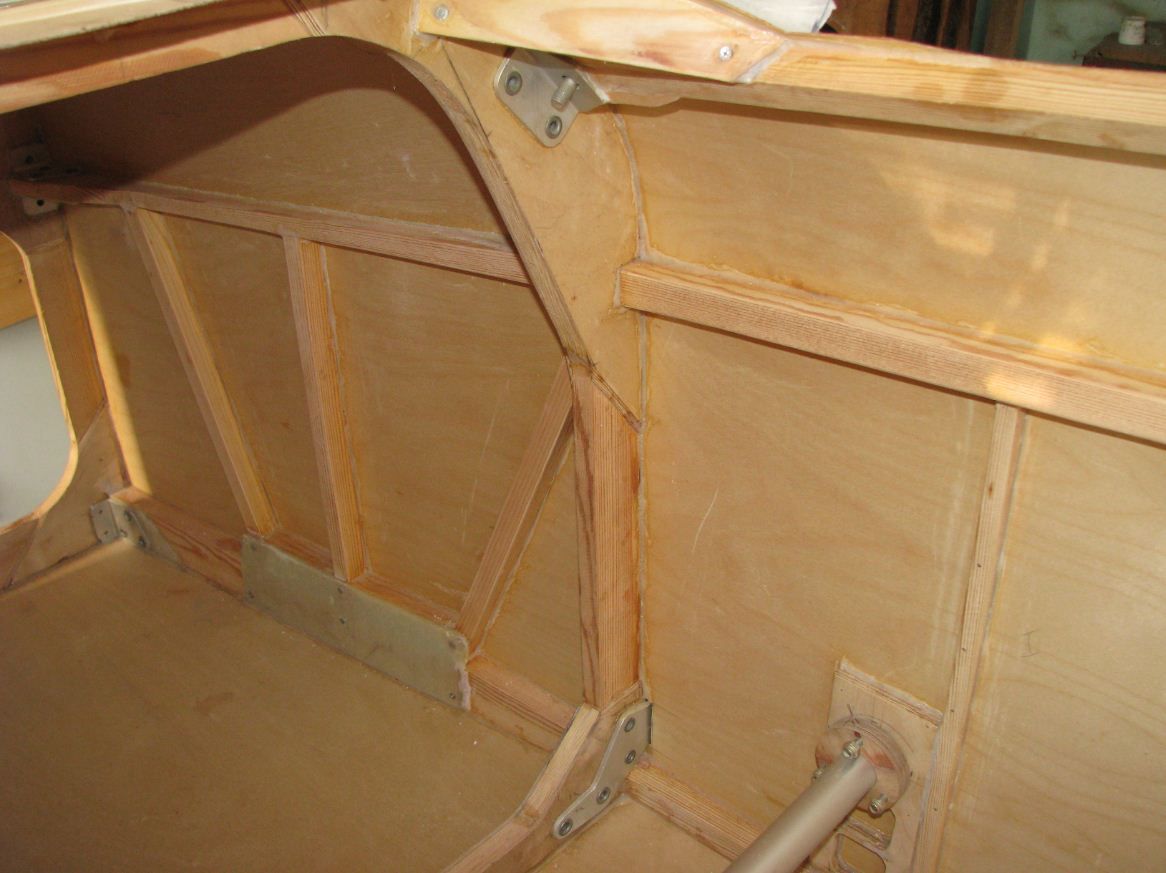

А из внутренней части (из фюзеляжа) на крепление этого узла можно глянуть фото пост 221.
Вид изнутри.
    100,6 КБ · Просмотры: 288

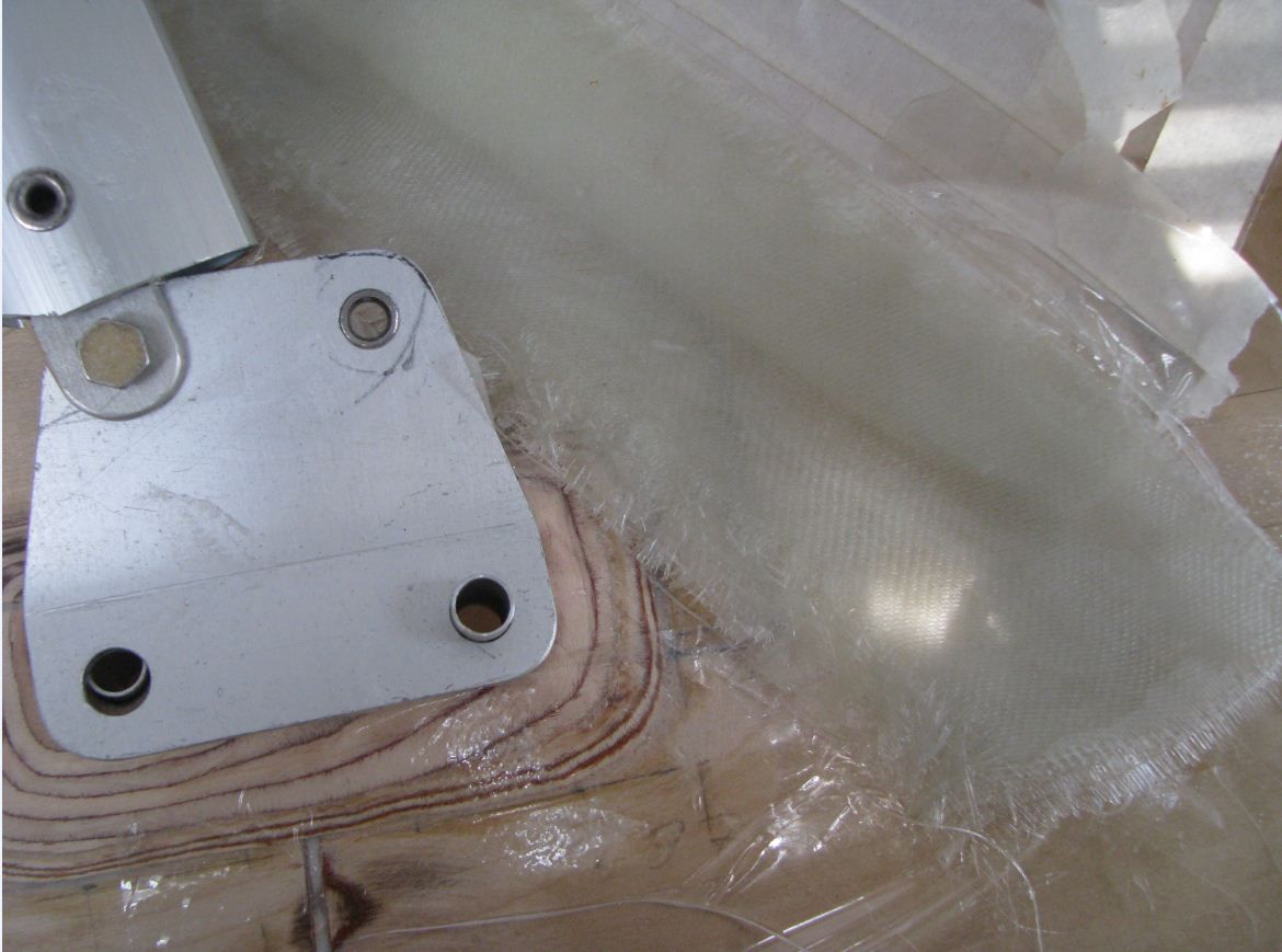

А зачем по верх фанеры фюзеляжа стеклом на смоле? :-?(Стр. №7)
