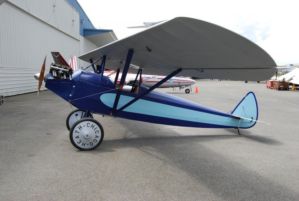

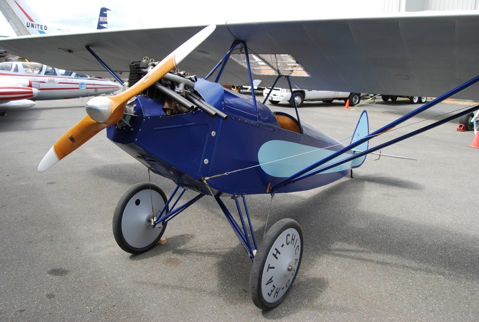

Это Heath Parasol образца 1932 г. вес пустого 117 кг(с тяжеленным двигателем, я рисую по Хирт F33-вес всей вмг 20 кг)
Длина 5.1 м
  Размах 7.62 м
    Высота 1.73 м
    Площадь  12.5 м2
   Вес пустого 117.9 кг
   Максимальный  взлетный 253.9 кг
    Двигатель 1 [ch215] Heath-Henderson B-4 25 л.с
  Максимальная скорость 112 км/ч
   Крейсерская  90 км/ч
   Скороподъемность 2.5м/сек

Симпатичный аероплан,но от барбоса отличается сильно

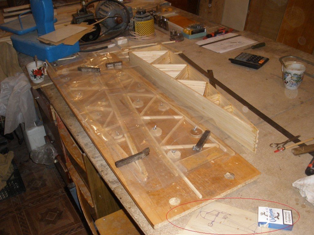

  Вижу,  работа идет,поздравляю.Какие некоторыемоменты?
Спасибо. В кабину сложно залезть, двигатель у меня в 2 раза легче(центровка, стреловидность и тд) , да и стреловидность  ничего хорошего не дает
