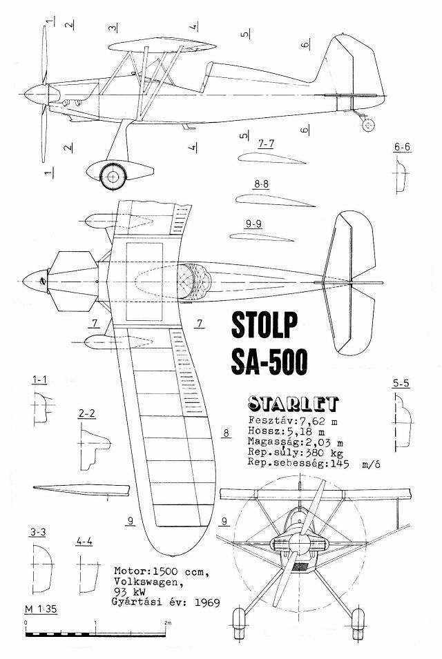

Инфы действительно мало, вроде как чертежи продают на Шпрусе, не очень дорого. Из описания понятно, что "малобюджетный, маломощный" 🙂 Под Фольц заточенный. Вот ссылка на официальную страницу http://starduster.aircraftspruce.com/SA500.html

sa 500
самая малость... 🙁есть конечно ещё,но модели,фоток тоже не густо 20-30 и  почти половина 5 х 6 см,интересно вчём причина да и вообще каков этот аппарат и как себя зарекомендовал???

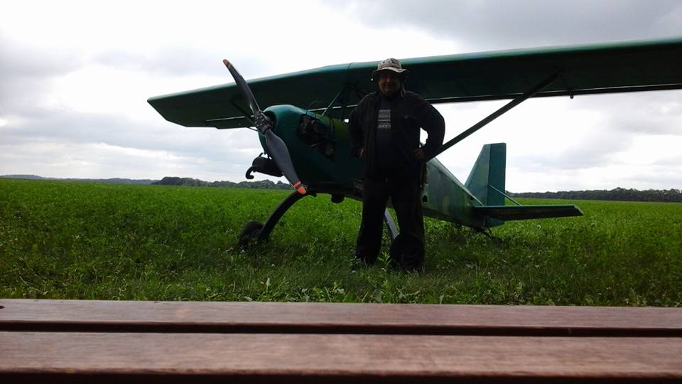

На днях
    54,4 КБ · Просмотры: 430
Ну наконец то...
Были какие переделки на первом Барбосе?на какой стадии стройка второго Барбоса?фото отчёт партизанской лётной жизни 😀 😀 😀 😀
как летаете в такое сложное время?
Ну наконец то...
Переделок небыло.Летаем нормально.Когда были несложные времена?

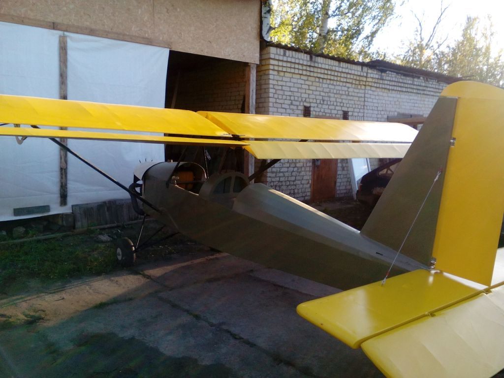

вот тяжело с вас инфу вытягивать,ну партизан так партизан. ;D
посмотреть бы ,например на оперение ,крыло, на ВООБЩЕ... 😀 :🙂 🙂
интересует сечение полок лонжеронов крыла и оперения,да много чего, мне эта тема близка.
так же интересует управляемость аппарата с таким крылом,и если летали на малых аппаратах с прямым крылом ,то есть ли разница по срыву ,каковы скорости  крейсера,посадки и срыва...
С ротаксом503 крейсер 145 км/ч.Срыва нет,при полностью  взятой ручке и потере скорости апарат переходит в парашютирование,при этом управляется элеронами.Скорость снижения метра три-четыре(наверное это и есть срыв)
Стреловидность здесь нипричем,правильная геометрия крыла , правильная щель, и закрылок  работает на срывных режимах.
Сечение сосновых лонжеронов могу подсказать,как доберусь до бумаг.
А какая посадочная скорость?не обратили внимание?
какой диаметр и тяга винта?винт у вас прикольный.
