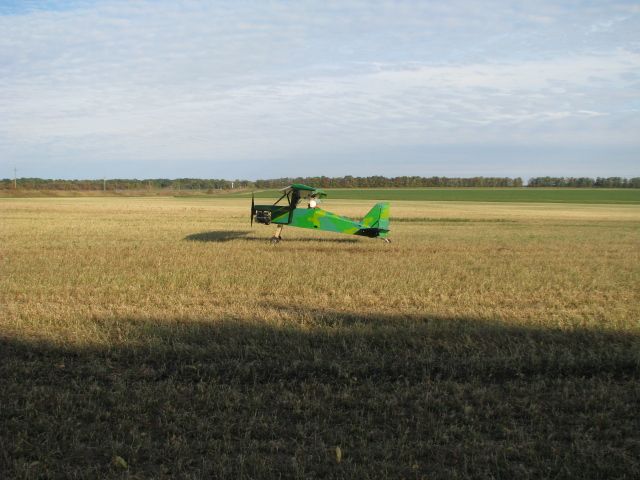

Самолет Barbos.
Летает тоже по- партизански хорошо.Чертежи раз множим  и всем желающим.
Это не сон? Простите за наглость, но можно меня записать первым?
Со своей стороны могу предложить перевод чертежей в виртуальный объем и создание сборки в солиде, если уж всем желающим 😉
Скажите, а есть ли видео полета Барбоса? Хотелось бы увидеть момент взлета и посадки.
Если не секрет, в каком регионе вы строите свой самолет?
Потеплеет,сделаю видео,снегом  замело,лыж нету.Строим в Украине.
    47,7 КБ · Просмотры: 193
На мой взгляд - это самый красивый самодельный самолет из тех, что я видел. Даже Флитцер ставлю на второе место в своем хит-параде.
Скажите, за 15 лет эксплуатации случались ли отказы мотоустановки? Как самолет ведет себя на планировании с выключенным мотором? Каков пробег после посадки? На режим сваливания загоняли? Какая была скорость и поведение самолета?
Отказы бывали,планирует прекрасно.При    взятии ручки на себя теряет скорость и переходит в режим парашутирования при этом управляется па крену элеронами,усилия на ручке повышынные,ручку отпускаем-режым планирования.Очень дружелюбный аппарат.Конструктор не страдает манией величия,такую птичку держал вдали от общественности 15 лет.Аяяй

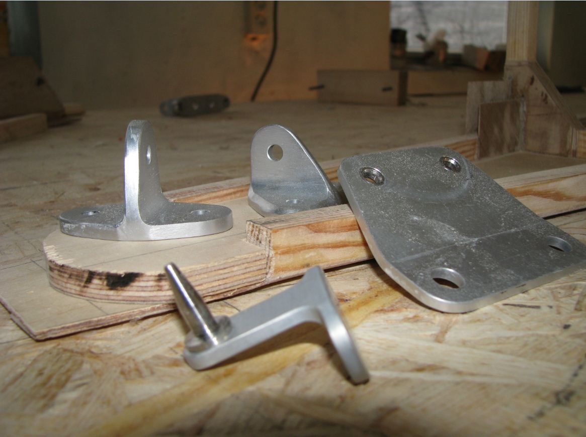

Ой дядя Сережа ну и хитрец ,с утра сварили мотораму ))))
Отфрезеровал вечером

Салют ребята! Каждое новое творение на форуме вызывает интерес. Ваша работа проводится на хорошем уровне по качеству, вы имеете хорошую базу, материалы и время. Есть, конечно, спорные моменты по конструкции, но обычно у самоделов куча обоснований по любому вопросу.  Вот например, такой горбатый фюзеляж дает лучший обзор вперед, что важно при рулении, взлете, посадке, а получается ли классический взлетно - посадочный угол атаки крыла? Сварка качественная, но сами узлы моторамы у шпангоута вызывают беспокойство. А самолет дельный, наверняка прост в пилотировании, присоединяюсь к выражающим респект!
