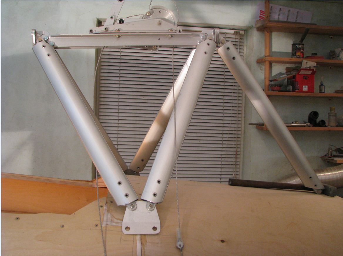

Металл-пристраивайтесь!!! :🙂
Вижу фиксатор троса на ролике...не воздержусь от критики...в последний момент заметил перелом ниток троса в подобном же месте...зависит,конечно,от угла поворота,но то.что место сомнительное,однозначно...! При возможности,лучше от него избавиться вовсе...

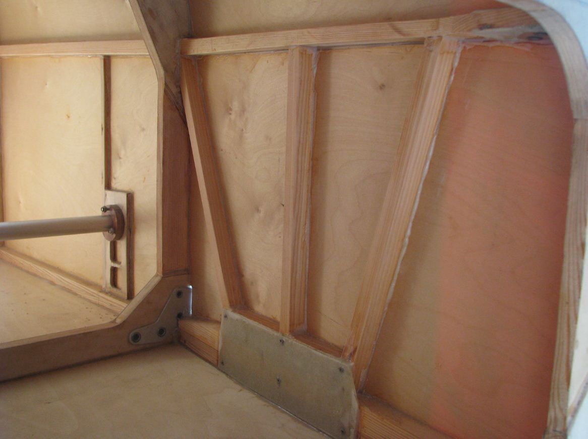

Место крепления ресоры должно быть крепким
    84,7 КБ · Просмотры: 265

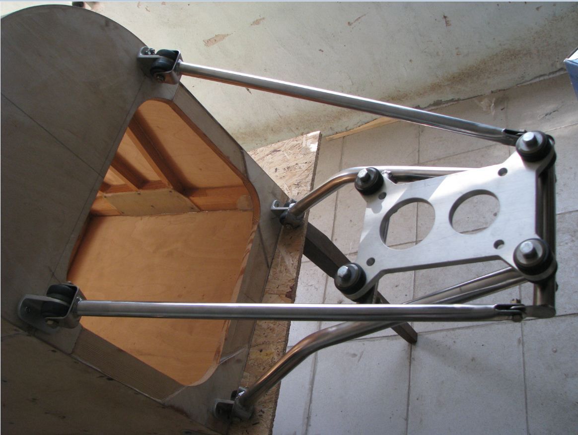

Утром как иобещал живенько сварили мотораму
    115,6 КБ · Просмотры: 303

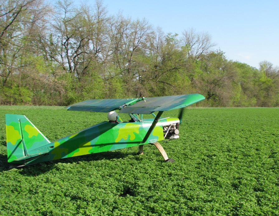

Вид сбоку
    111,2 КБ · Просмотры: 282
Летает тоже по- партизански хорошо.Чертежи раз множим  и всем желающим.

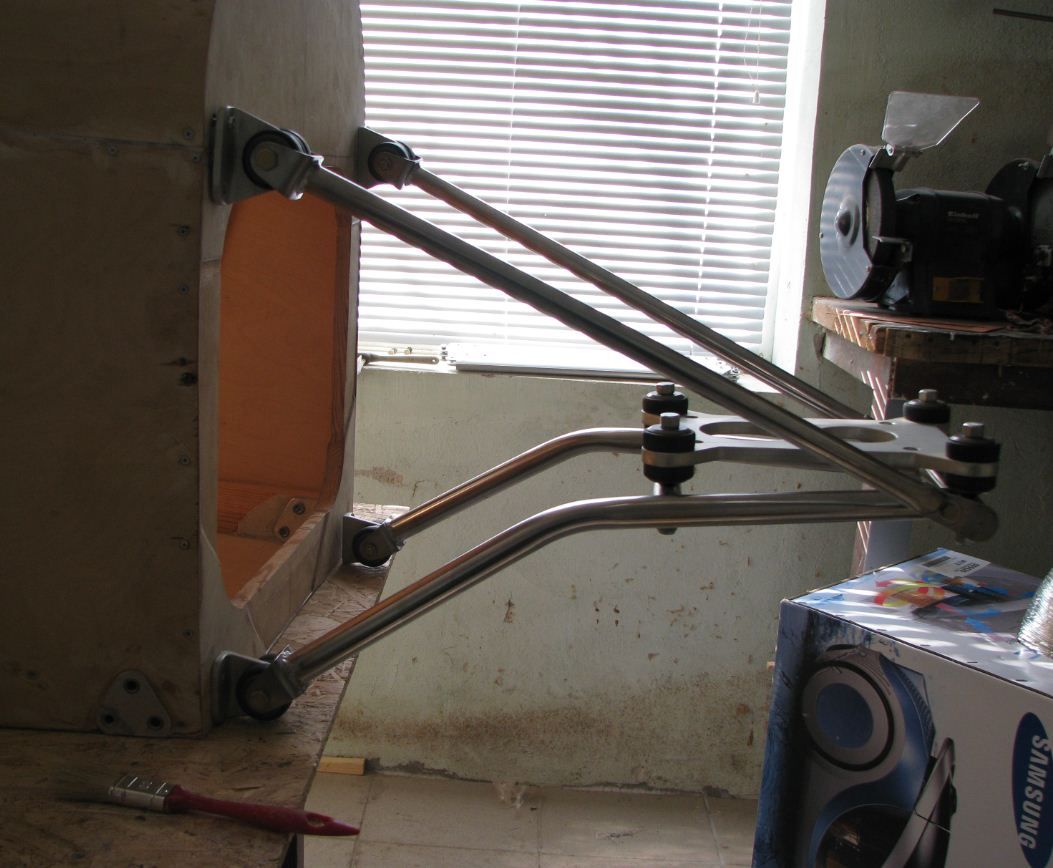

  Сфоткам напряг,обещаю исправиться.
    63,5 КБ · Просмотры: 234
