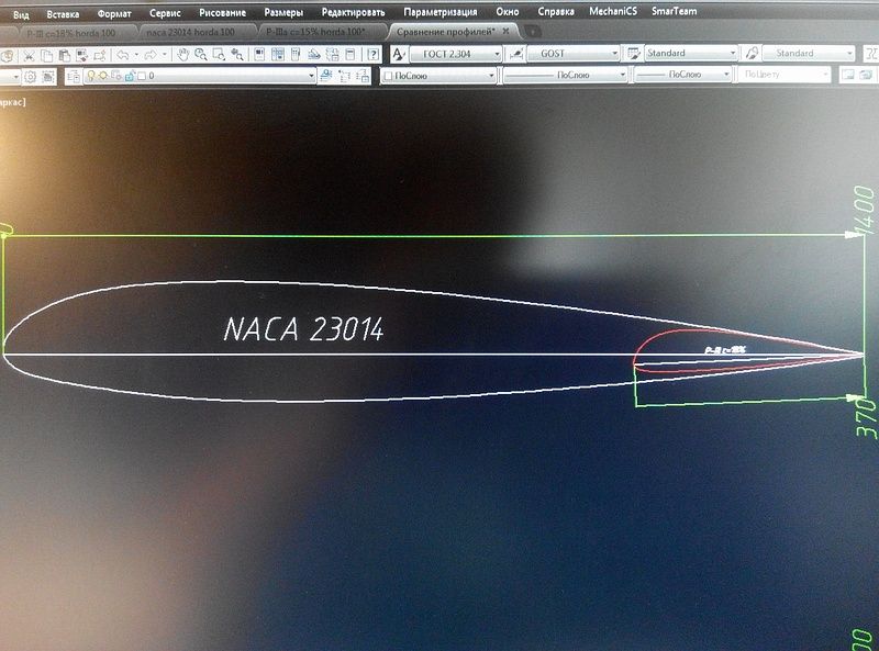

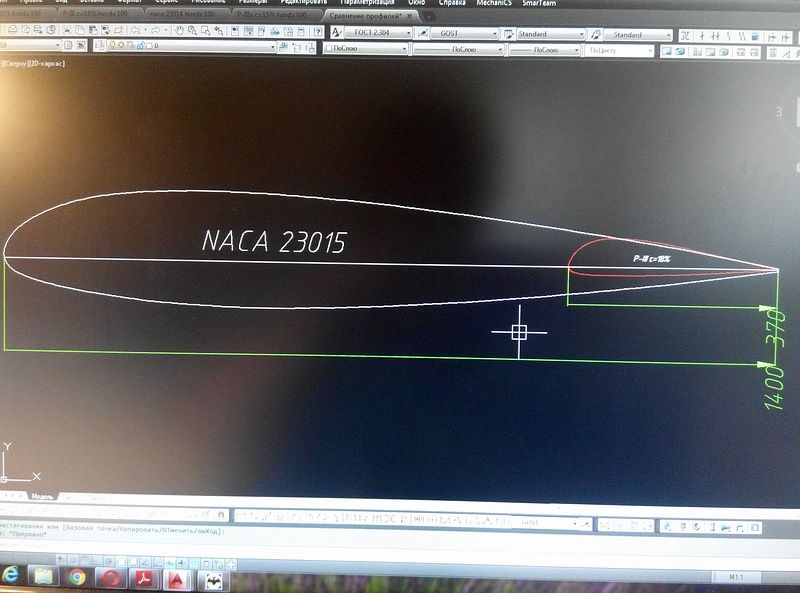

На сегодня заказали кучу металла, и пока металл идет занимаемся крылом для резки лазером. Профиль крыла выбран Naca 23015 или Naca 23014, вот только возникла проблема, как в него вписать закрылок и элерон их хорда и профиль будут одинаковы. Пробовали брать и Р3 18%, ну никак не лезет, немного близко если взять 23014 и р3 немного довернуть но все равно не очень, самый оптимальный вариант сделать профиль элерона и закрылка тоже Naca 23015 , но он не такой уж и туповатый как вроде желательно..... Попробуем еще Р2 20,22% но они уже совсем толстые... (на картинках хорда указана 1400, реально будет 1350)

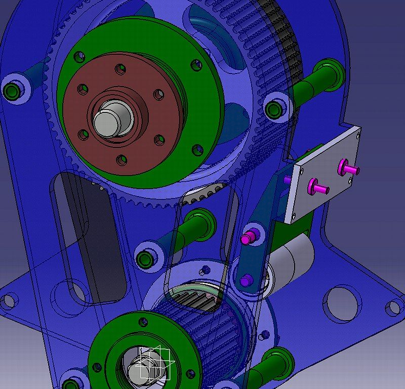

нет, двигатель будет стоять вертикально, редуктор с межосевым 221 мм, на картинке он, только это толкающий вариант, в тянущем варианте у редуктора ведомый вал будет длиннее, что бы капот красивый не тупой был

  Зачем тебе эти слабонесущие пузатые профиля? Ты же не пилотажник собрался строить?
  В нашем рабочем диапазоне вполне достаточно классики жанра: 4412, 29а, Р-II-12, Р-III.

Серёга, я в графиках по профилям понимаю не сильно, но вот насчёт несущести naca 23015 она не уступает прфилям о которых ты написал, срыв злее это да, а вот профильное сопротивление ниже и безмоментный. Кстати у нас на базе летает самолёт АИ-10, у него такой профиль, летает классно и управляется двумя пальчиками  🙂
Пожелания по редуктору: Отказаться от зубчатого ремня в пользу поликлина (либо оставить толщину шкива на возможность переточки под поликлин) и исключить натяжник (натягивать перемещением ведомого шкива, благо , что вытяжка современных ремней мизерная), и ввести в конструкцию стенки ибо на втулках стяжка плит совсем не жесткая.
Вы лучше свяжитесь с Валентином Пятницей ( http://www.reaa.ru/cgi-bin/yabb/YaBB.pl?action=viewprofile;username=6F5B404D4850290 ), у него есть прекрасное крыло со всеми форм блоками с профилем GA(W).
и отличным закрылком с смещенной осью который уверенно дает 2,4ед.
На профиле 23015 и стандартном закрылке не больше 2,0ед получите.
так же его команда может сделать расчет на прочность крыла.
От себя
побольше бы размах, хотя бы 10м лучше 10,5м а вот хорду поменьше 1,2м. (как на самолете Сигма-4)
У нас на А-27М как раз хорда 1,35 и размах 10м, на следующем хочу уменьшать хорду до 1,15..1,2м.
У вас всё равно подкос масса сильно не увеличится, зато качество подрастет.
Мне вот кажется что несмотря на увеличение веса боковой натяжник предпочтительнее по 2-м причинам:
1. Его не совсем сложно автоматизировать, что очень хорошо сказывается на ресурсе ремня, и минимизирует обслуживание редуктора. Автопроизводители не даром уже давно перешли на автоматические натяжники.
2. Охват ведущего шкива увеличивается.
Относительно типа ремня - вот тут :http://www.reaa.ru/cgi-bin/yabb/YaBB.pl?num=1290627019/0 Завязались вчера не шуточные "бои" на эту тему...
А чем зубчатый ремень не угодил?

Профиль Gaw  для исполнения в металле несколько сложнее, да и думаю для самолёта с нагрузкой при максимальном взлетном весе 54 кг. м.кв. не совсем то что нужно, но могу и ошибаться.
Помимо того что ведущий шкив больше охватывается, ещё есть один момент, при эксцентриковым наояжением ось винта будет смещаться и может некрасиво выглядеть на фоне капота самолёта....
Да, безусловно. На капотированных СУ это должно быть заметно. Все-таки эксцентриситет не маленький.
Вот смотрите, на этом самолете взлетная скорость 50км/ч.
http://www.reaa.ru/yabbfiles/Attachments/zaIMG_6410_001.JPG
А при чем тут нагрузка на крыло ?
Вы оперируйте скоростью.
есть Т.З. в него записывайте цифры
допустим
Скорость сваливания с закрылком 70 км/ч.
из этого выбирайте площадь крыла
с Су 2,0 и массой 700 кг будет 14,5м^2
с Су 2,4 и массой 700кг будет 12м^2
по мимо этого, когда закрылок уберется, то скорость будет выше.
По поводу сложности лучше с Валей пообщаться.
NAСA  4412    вот , [smiley=thumbsup.gif] что  Вам  нужно,  замечательно  несет ,простое  изготовление..  рекомендую.

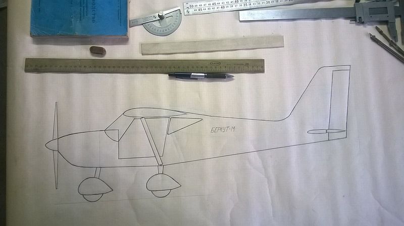

Как я и говорил раньше, что с компьютер я умею только включать и выключать. Сейчас все мои хотелки инженер рисует в компьютере, но начинается все с дедовского метода, карандашик и бумага.....
Самолет не обладает какими то особыми формами, все обычно, вот он Беркут-М
