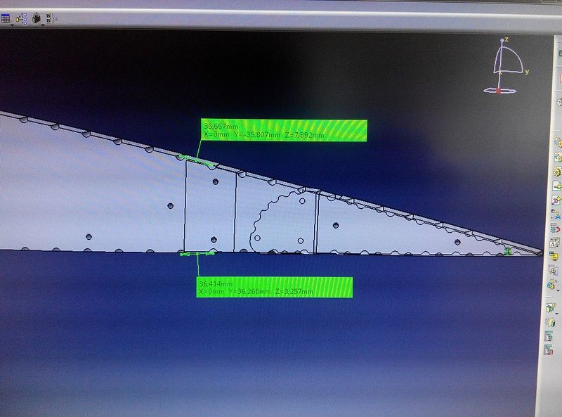

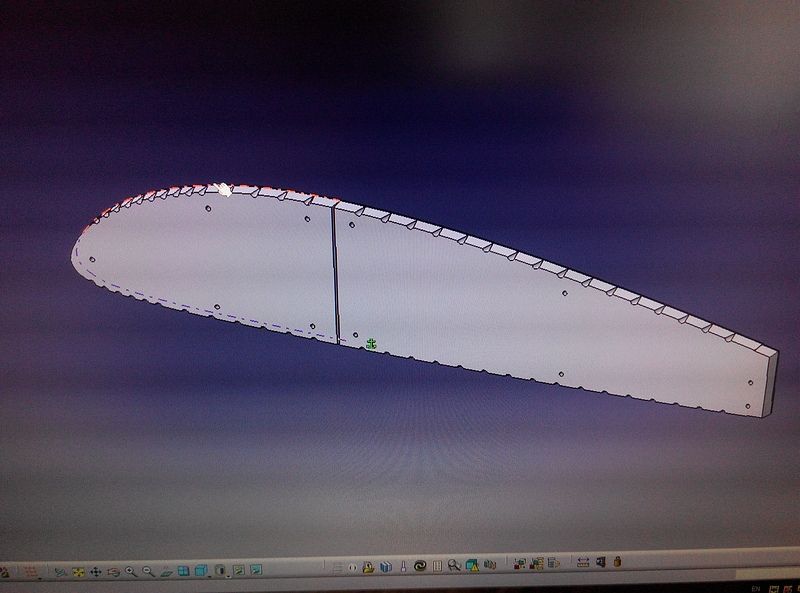

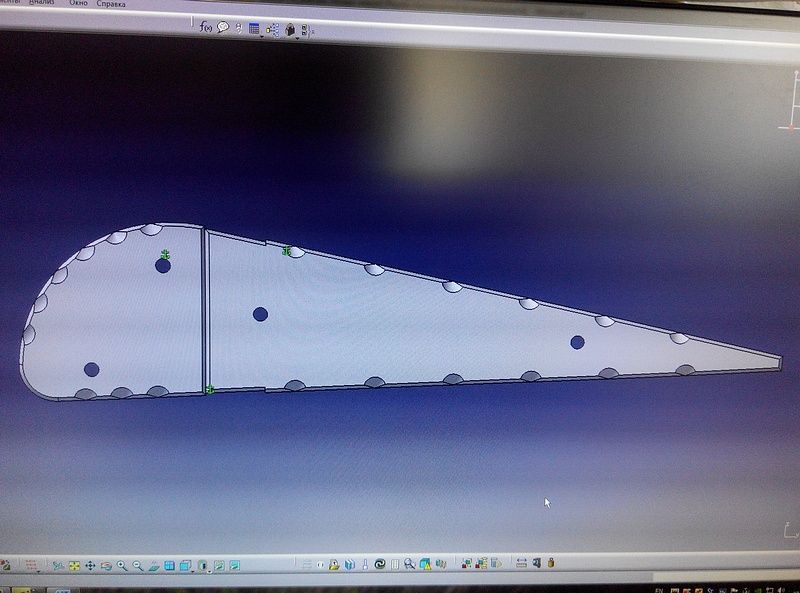

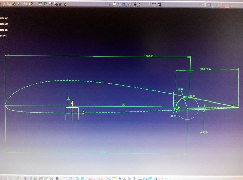

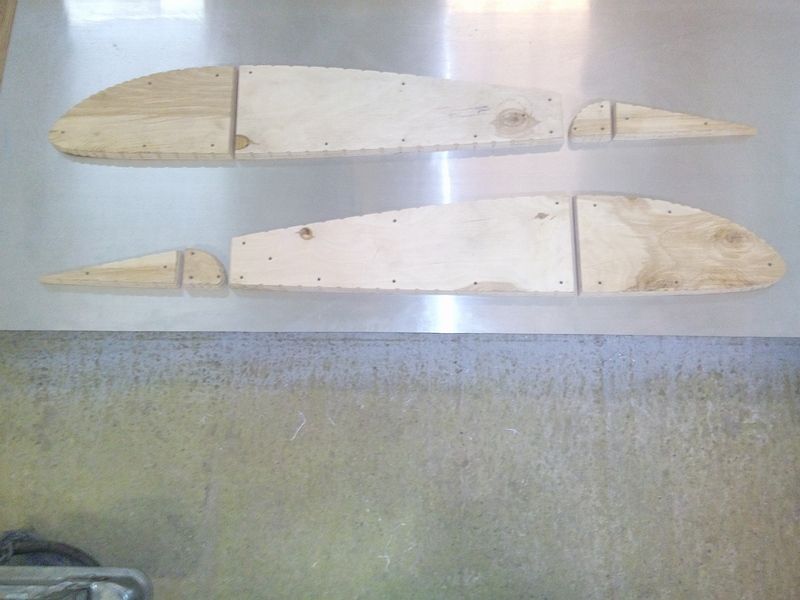

Пилоны мы такие делать не будем, самолёт чистая классика. По профилю тоже вопрос закрыт, профиль на самолёте будет применен naca 23015. Сегодня уже подготовили 3д модели штампов для ЧПУ фрезера, в пятницу будем резать. На следующей неделе по плану нарезать все нервюры на крыло, элероны и закрылки.

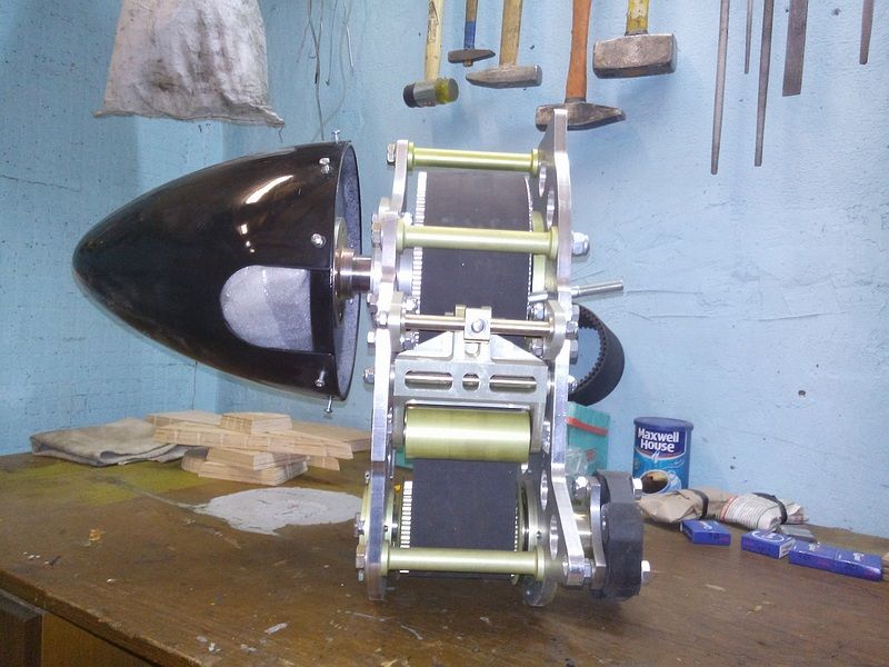

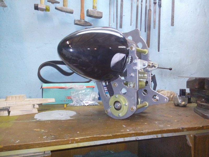

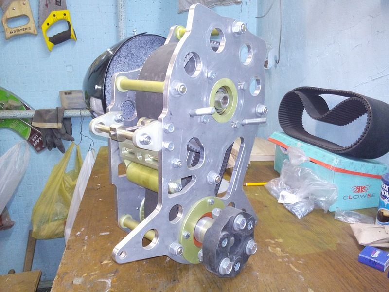

Наконец то отдали штампы на фрезеровку, поменяли все таки профиль на всепогодный, не боящийся  грязи ну и ипортозамещяющий 😉 Профиль Р-2 14%. Редуктор нас подвыбил из колеи, собрали сегодня редуктор, все отлично за исключением одного момента, не хватило хода ролика-натяжителя..... блин..... в понедельник будем новый точить, а сделали их три, соответственно переделывать их тоже три.....

explorer  поддерживаю  насчет  профиля,  хорошо  проверенный  временем  .Планируют  с  выключенным  мотором  самолеты  с  таким  крылом  очень  хорошо,  прощает  большие  критические  углы  атаки, они просто  парашютируют .  Скоростей  правда  высоких  не  получите.

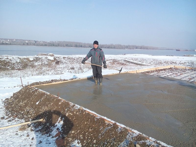

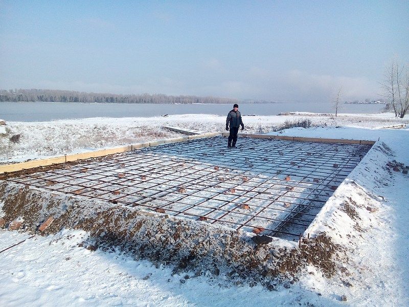

Наконец то закончил хозяйственные работы, нужно было залить фундамент, думал погода ещё месяц продержится в полюсе, но в этом году она подвела. Ударил минус, пришлось заливаться в минус и укрывать, утеплять.
Ну а по самолету, штампы отфрезерованы, завтра начинаю нарезку заготовок на лонжерон. Работать теперь будем в троем в гараже и четвёртый в команде мега конструктор, так что коллектив с двух человек вырос до четырёх, ну а если быть точным то с трёх до пяти, батя мой мега помощник, болеет  за наши начинания больше чем мы ну и очень сильно помогает 🙂
завершение хоз работ, тонна арматуры похоронена в 18 кубах бетона, резкое похолодание выбило из колеи, пришлось все бросить и заливаться. для комфортного строительства с легкой душой осталось в гараже в тамбуре на втором этаже дверь вставить, а то пыль поднимающаяся с первого этажа уже поперек горла стоит....

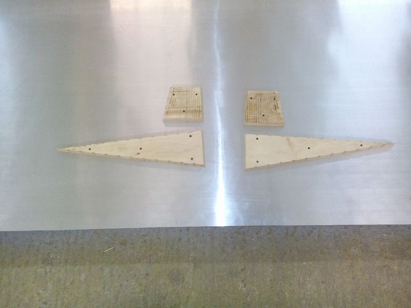

ну а теперь о проделанной работе, отфрезеровали штампы на основные нервюры крыла, элерона и закрылка, а так же две доп детали. Хотели на штампах плоскость отбортовки завалить на 5 градусов, что бы после отпружинивания отбортовка вставала четко перпендикулярно плоскости нервюры без доп загибов. Но фрезы с конусом 10 градусов не нашли, нашли только с 20 градусами и завалили на 10 градусов. Попробовал отбортовать, многовато, 5 гррадусов было бы идеально, да и как назло только сделали штампы и появилась нужная фреза, ладно, прорвемся 🙂

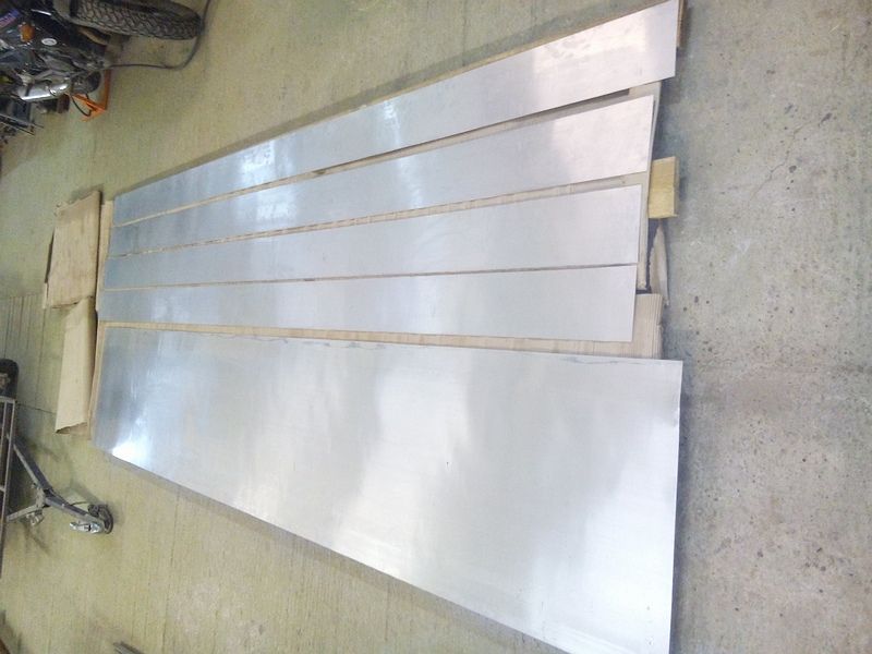

нарезали стенок на лонжерон, лонжерон длиной 4000 мм, лист 0.8 4000*1500 мм, так что стенку даже стыковать не нужно, все четко в заводской стандарт, уголки на лонжерон куплены 30*30*3 д16т длиной 6000 мм. купили уголков сразу на 6 крыльев и листа на стенки как раз на этот комплект хватит

ну и как я говорил, на свои проекты мы в дальнейшем будем ставить свои редуктора.
Часть сердца самолета (только это коротковальный, для толкающей схемы, а будет немного длинней ведомый вал).....

Т.е я так понимаю силовая схема крыла будет отличаться от крыла Беркута.( вместо труб, П- образный лонжерон) Интерес не празный.  Сейчас продумываю варианты замены крыла с тряпкой на жёсткое крыло самолёта Икарус С-22. Мне понравилось крыло Беркута(лонжерон_трубы), и я решил скопировать его для своего самоля, только в качестве обшивки применить СТЭФ как на Юниоре. Правда есть сомнения, как будет вести себя стеклотекстолит в этом случае. И с профилем пока точно не определился. На моём Икарусе профиль толстый, очень несущий. Выдающихся скоростных показателей мне не нужно а вот несущие способности хотелось бы аналогичные. В выборе профиля упор делаю на срывные харрактеристики (мягкий срыв на, желательно, больших углах) Рассматривал варианты: профили серии Go (Gottingen 398, 387, 549, 535), Genese 34, DFS P9-14 ( кстати оч. хорошие срывные и Су мах) ну и Р2-14% и 16%. Ещё вариант профиль крыла самолёта УТ-2 (плоско-выпуклый, модифицированный Go то ли 398, то ли 387) но координат не нашёл. Может что подскажите, По поводу обшивки и профиля. Да и пардоньте что не совсем по теме.
По профилям это не ко мне 😉 я просто взял простой проверенный профиль. Лонжерон обычная классика а трубчатый делать больше неохота, много всяких деталюшек получается. Ну а зашивать крыло будем 0.5 дюралем, про стэфы я ничего не знаю.
Привет Вадим.
   Выглядит весьма солидно.
  Ты их для начала на глиссере отрабатывать будешь?
  Ждём Статистику. 🙂
