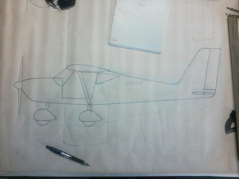

Самолет Беркут-М
при эксцентриковым натяжением ось винта будет смещаться и может некрасиво выглядеть на фоне капота самолёта....
Я не говорил про эксцентриковое натяжение  🙂 , да и смещение (в процессе износа ремня) не превысит 5-7мм , сразу чуть опустите кок и всё будет красиво. Ну да дело хозяйское...
Стабилизатор или двигайте вверх или полностью вниз как на а22/27.
Нижний обрубок киля и руля не будет работать.
Есле всё таки хотите часть киля снизу оставить, то хотя бы 1/3 от киля должна быть снизу.
Но лучше конечно вариант а22, проще. Мы сейчас намучались стабилизатор из 4 панелей сложно в изготовлении.
И от кусочка киля над РН мало толку на самом деле.
Из эксплуатации а-27м ставте на все управляющие поверхности противофлаттеры и на РН в том числе.
Через пару тысяч часов эксплуатации на химии люфты в проводке увеличиваются и есле самолет сильно разонать, то можно флаттер словить на скорости уже 180км/ч.
Ну и стеклашко заднее маловато, можно ещё порисовать.
Так же задняя боковая панель фюзеляжа будет огромной казаться, её может поджать посередине немного.
Хорошо, что вы взялись за классический самолет.
Но посмотрите ещё раз какой площади крыло на Текнаме и ни кто не жалуется.

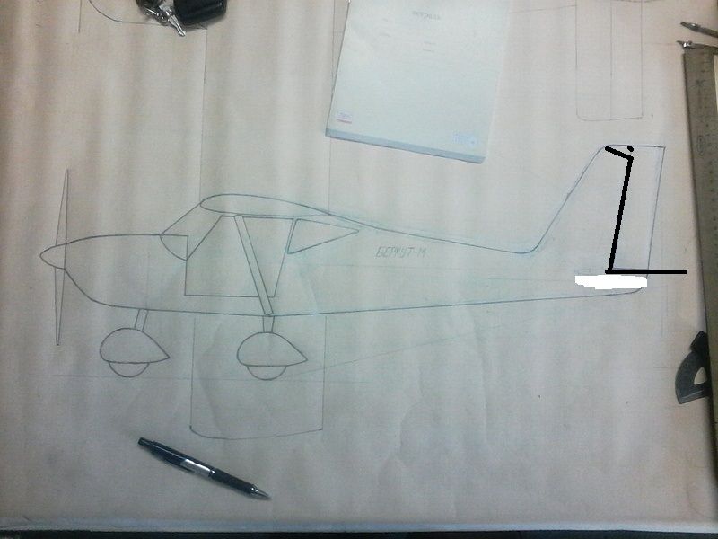

немного изменили ВО и чуток поджали балку, вот что вышло...
    45 КБ · Просмотры: 237
наверно  стоит  стабилизатор  поставить  так  и  выполнить  роговую  компенсацию.  Это  значительно  улучшит  штопорные  характеристики.
    47,2 КБ · Просмотры: 222

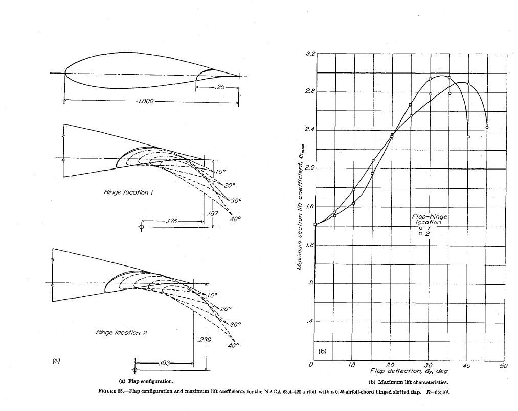

мот примерно такой закрылок сейчас считается оптимальным (технологичность/Cу)

Самолет не обладает какими то особыми формами, все обычно, вот он Беркут-М
А жаль ..Не интересно , на мой взгляд повторять посредственность , где полёт мысли и за ней фантазии? Где свежее решение установки центроплана крыла на пилон , как это уже давно сделал уважаемый Лапшин и Игнатьев на Сигме -4 ?Вообще крыло из неподвижно закреплённого центроплана и ОЧК технологично , может быстро трансформироваться в другое с другим профилем или большим размахом !  Ведь подумайте сколько преимуществ судит такой , даже небольшой пилончик , по сравненью с вашей компоновкой ?  Удобная посадка высадка , пропадёт проблема затенения стабеля и корня киля , хорошо уменьшится Сх (уменьшится интерференция крыла и фюза , меньше станет размах при  той же несущей  площади , уменьшатся потери на обдуве центроплана , так как винт дует только на пилон и т.д. ) Удивительно , но простая мысль приносящая столько бонусов и практически не имеющая минусов упорно не приходит в головы самодельщикам !
