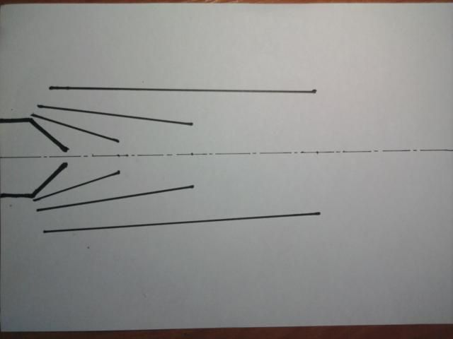

    Мне эта тема оказалась не по зубам, но в теории я с вами согласен полностью.   Должен быть выход из положения где одними дифузорами понижают скорость газов, но увеличивают их массу.    Как-то примерно так как на этом рисунке (правда эта схема не рабочая (я проверял)) В каком-то месте я ошибся...
    15 КБ · Просмотры: 107

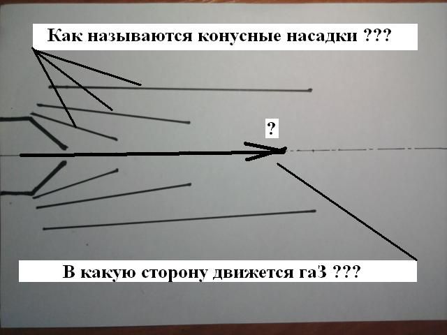

Два простеньких вопроса
    31,4 КБ · Просмотры: 117
Ну насадки вроде как - дефлектора называются,  а газ и так понятно куда движется (вы правильно показали стрелкой).
  Генеральная мысль моей изобретухи заключалась в том что газ после сопла в атмосфере расширяется и если поставить на его пути сглаживающие перегородки, то будет подсасыватся больший по объёму воздух.     Воздух и подсасывается !..     Но дело в том что он должен не просто подсасыватся, но ещё и как-то умудрятся во что-то упираться через дефлектора на самом двигателе и толкать его в обратном направлении относительно движении струи (как это делает главная струя от двигателя (упирается внутри двигателя в стенки а сама вылетает в образованное для неё свободное отверстие (сопло) Тут моя мысль "погасла" и дальше дело не пошло...
в моих мыслях конструкция должна быть чуток иная. смотрим картинку, прощаем за кривизну.
форсунки две.
в первую подаётся допустим 1кг углеводорода в секунду. во вторую больше. во сколько больше - надо либо рассчитать либо выяснить опытным путём.
теория такова.
в первой малой камере сгорает 1кг углеводорода. для горения ему нужно 15кг воздуха. но при горении совершается работа и воздуха будет засасываться с избытком, больше чем 15кг. допустим засосало 15кг+30кг = 45кг воздуха поступает во вторую большую камеру. 15кг обеднены кислородом, но 30кг хороши для горения. соответственно во вторую форсунку подаем 2кг углеводорода в секунду.
возможно я где-то допускаю логическую ошибку в рассуждениях и надо поменять форму-направление диффузоров.
но в целом мульти-форсуночная система должна работать. без поршенечков-турбиночек и прочих костылей.
аа мне летать охота !  :~)
    8,4 КБ · Просмотры: 161
Ну мне такая схема вообще не нравится...   Вы же показали двигатель внешнего сгорания да ещё с камерой дожигания - фигня полная...
  Гыы...    Я такой двигатель ещё лет 20 назад придумывал и даже из бочки его делал,  но как его запустить на месте ???.    Это не возможно.   Нужно что-то, что будет постоянно принудительно закачивать воздух внутрь.     В турбинных двигателях это сила инерции вала который постоянно подворачивается выходящими газами а как вы желаете что б у вас газ внутрь заходил ?...       Магическими словами сказанными возле двигателя - "я - желаю" ???    В общем я такое делал (а теперь самому смешно за себя).
Хотя...     В принципе...   Если подумать...    И поставить таких воронок множество...    И подавать топливо взрывая его поочерёдно...    С начала взрыв в первой воронке,  потом во второй, третьей,  четвертой.   Пока взрываются в последних - первые заполняются...      В принципе и такое возможно.   Тот же ПуВРД только изменённой схемы.     Но проблема-то в другом.   У вас опять получится "голый" двигатель который не использует атмосферу а будет летать только на топливе и воздухе что будет гореть внутри его (и только им будет создаваться реактивная тяга, а это не гуд для движения) ...
а почему смешно ? мне кажется Вы в верном направлении шли. где-то наверное захромала реализация. нарисуйте свою бочку. где как форсунки, в каком режиме.
про дожиг не соглашусь. Вы наверное имеете в виду аля форсажные камеры. но посмотрите где там расположены дожигательные форсунки.
мысленно сдвиньте на моем рисунке форсунку2 вправо к концу выхлопа и увидите, что моя система не заработает как я её озвучил в теории.
вся инерция вала - за счет энергии сжигания углеводорода всё равно.
воздух вылетая из пврд-пуврд создает разряжение, которое само по себе способно засасывать новые порции воздуха. (хотя там процесс гораздо сложнее)
