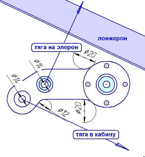

Кстати, Серега, тебе должна пригодиться качалочка для твоего проекта...
Это взамен сектора под трос элеронов.

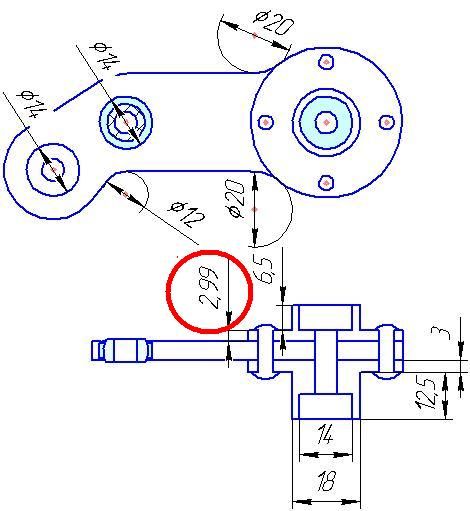

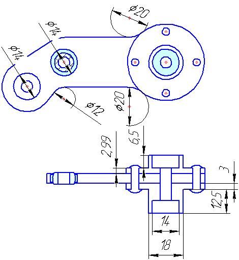

  Спасибо Серёга, хорошая качалочка... и конструлейтор со здоровым чуством юмора. 😀  рис.1
  Вроде установлена она должна быть так как на  рис.2....
  Но по фото 3... у вас там ещо промежуточная качалка штоль?... или это просто не собрана проводка?  :-?
А как же без юмора то?  ;D
Встав к токарному станку, и оценив его чувство юмора забил на 2.99 и сделал 3...
Качалка  именно так и стоит как ты нарисовал на рис.2
Только тяга от нее идет не на элерон а к промежуточной качалке.
Что же касается "Это ХТО" с рис.3 - это не удаленные остатки старой конструкции, ограничитель для троса. В последствии ее можно просто вырезать.

И еще ... Серега...
Качалка устанавливается на те же посадочные места где стоял сектор под тросовую проводку.
Соответственно межосевые размеры берем с сектора.

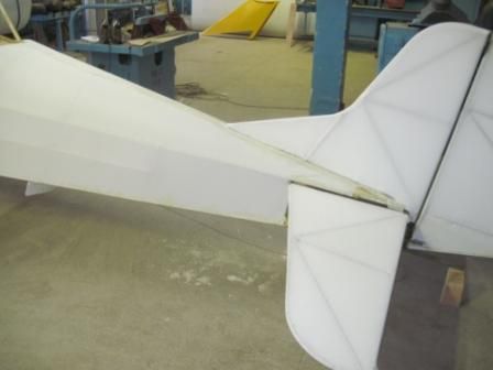

Ну вообщем то наш проект не совсем похож на оригинальную Капеллу.
Паралельно с работами по ферме фюзеляжа, шасси и управлению пришлось освоить профессию швеи  🙂
