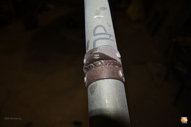

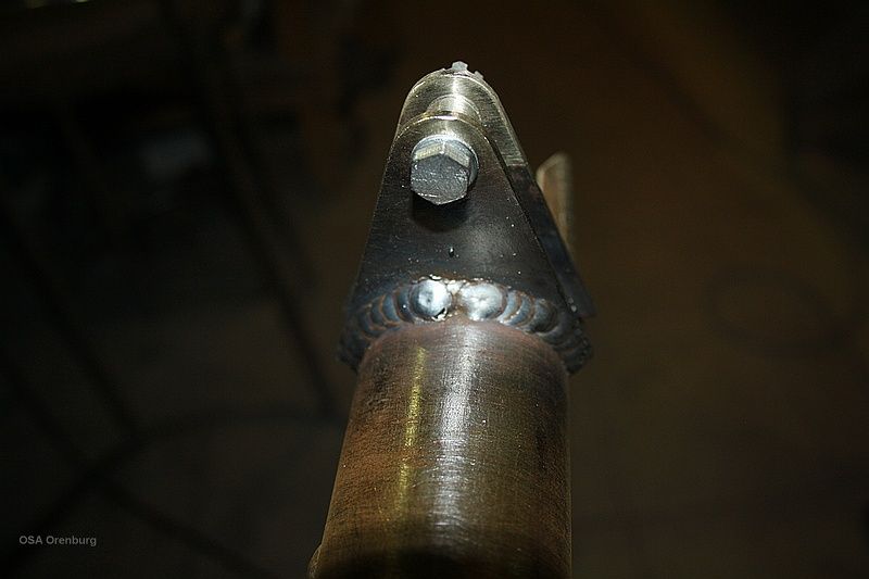

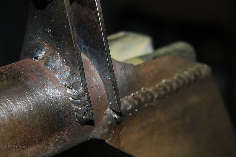

Внешне  смотрится,  но сварка  педалей это ПТУ , извините,  и  что  там  с радиусными  шайбами ?  Болты  , правельные?
Педальный узел кстати приобретался вместе с фермой.
Согласен о качестве, у меня примерно такой же уровень, и к ответственным узлам  я не лезу.
На фото ниже наши швы...
.... надеюсь правильные? 🙂
С шайбами все в порядке и болты тоже правильные, на фото которое Вам "понравилось" подсборка узла.
    32,3 КБ · Просмотры: 295
    53,5 КБ · Просмотры: 271
Надеюсь это про швы? 😉

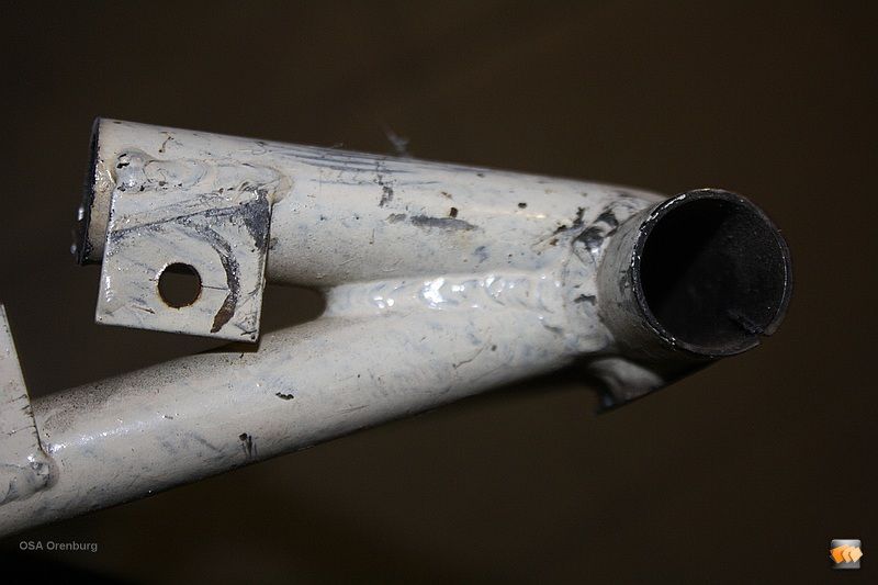

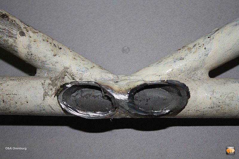

По поводу сварки еще пара фраз - ферма порадовала качеством швов  подгонки труб и проварки, видимо "Джон из за лужи" не плохо владел сваркой .
На фото ниже фрагменты удаленной америкосовской конструкции...

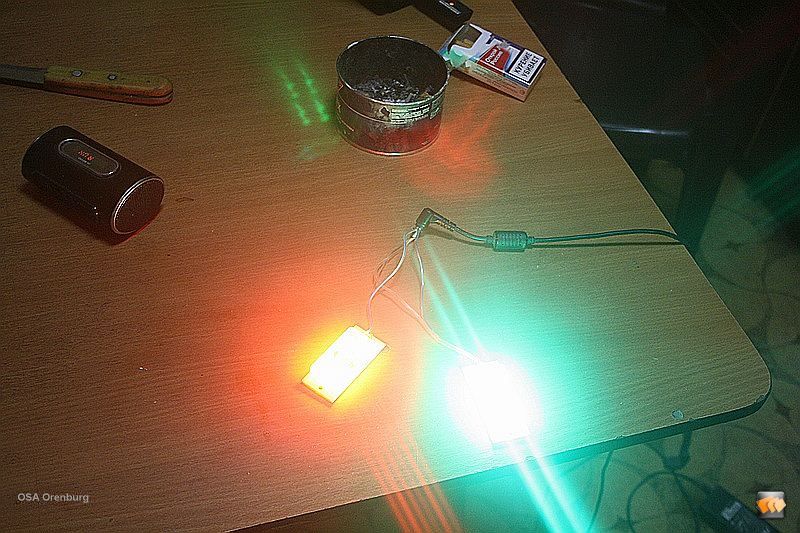

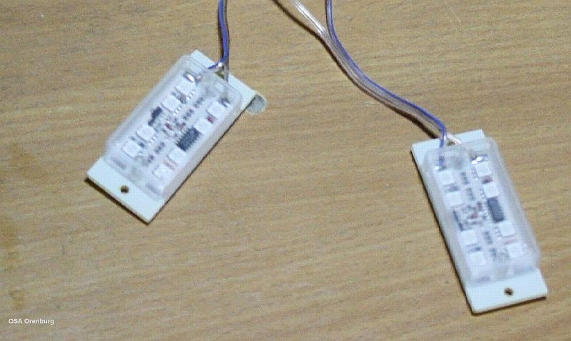

Кстати о маяках...
Светодиодные проблесковые огни 330 р. штучка
В люксах и люменах не помню, но зрительно гораздо ярче рекламных газоразрядных моргалок.
    99,9 КБ · Просмотры: 238
Кстати о маяках...
  Серёга, оне сами моргают, или выключателем надо щёлкать?... от какого аппарата? судовые? и где вы их берёте?
  И на фотке он шибко ярко светит и не очень понятно... корпус плафона прямоугольный?
Серега привет!
Канэшна дарагой щелкать надо ;D ;D ;D
Моргают сами, причем если одна вспышка -300р
три подряд с паузой - 330 р. наверное каждая последующая по 10 руб. производителями оценена ;D
Брал в радиолавке в Уфе, корпус прямоугольный  не герметичный, но это исправляется очень легко.

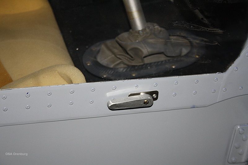

немного фото
- верхняя консолька, управление бано, фарой, штурманской посветкой и подсветкой приборов.
- ручка ...
