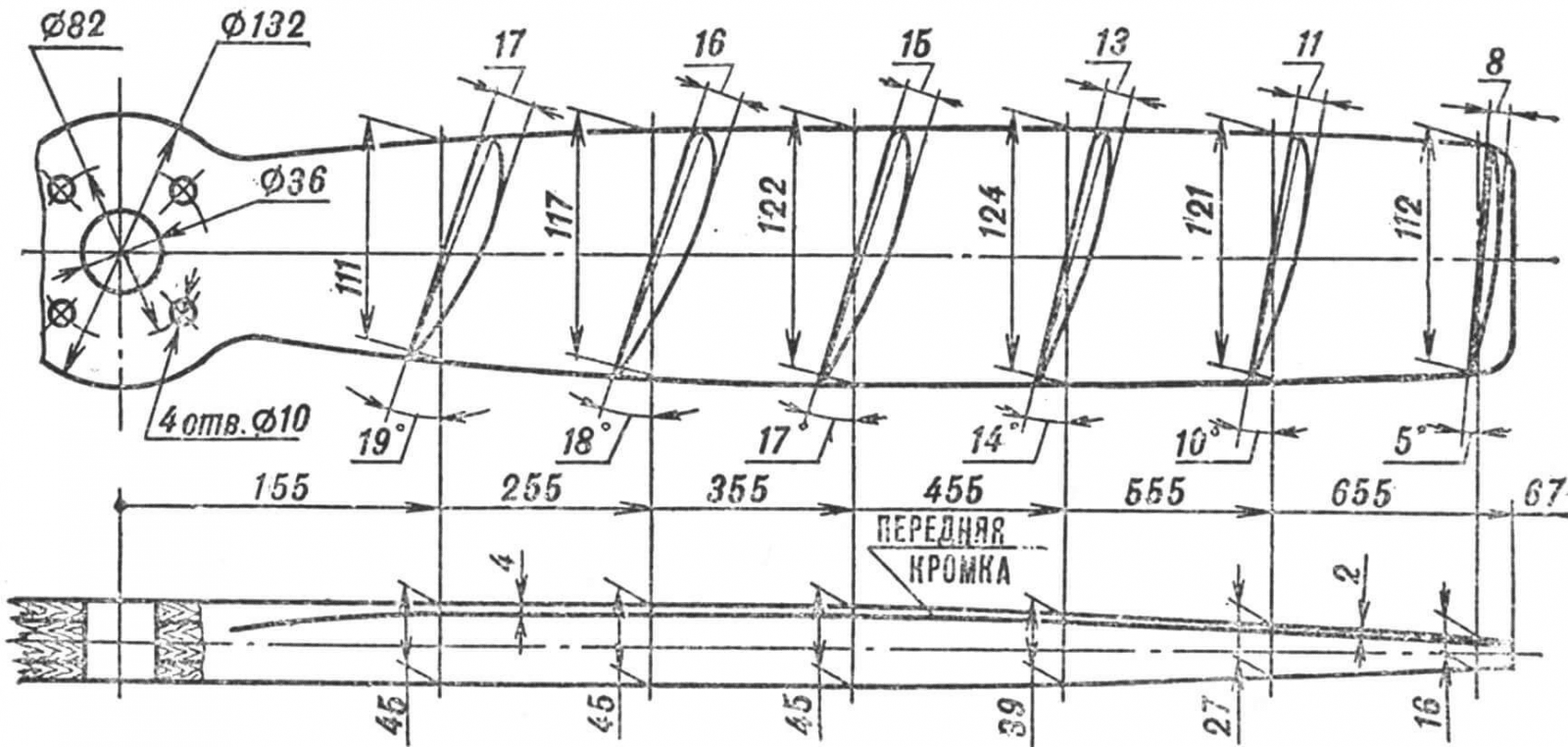

Чтобы сделать такой винт, нужно во-первых изготовить шаблоны по профилям, которые указаны на чертеже.
Когда будете строгать его, то, прикладывая шаблоны, будете видеть где и сколько надо ещё срезать.
Есть мнение что изгиб лопасти надо обеспечить изгибом древесины, а не съемом материала (чтобы волокна были как можно продольнее),
опять же надо смотреть на волокна, где они там идут в заготовке.
Любые сучки - такой винт максимум на испытания, но не на самолет.
После всего я бы "стабилизировал" полученный винт в вакуумной камере с эпоксидкой (несколько раз откачивая и запуская в неё воздух, чтобы смола проникла внутрь древесины).
Отверстие под вал нужно сверлить до, а не после, так как после можно просверлить не там где надо.
В отверстие лучше сразу посадить на смолу втулку выточенную под то, на что потом будет надеваться сам пропеллер.
Балансировка - на тонком прецизионном валу, помещённом на горизонтальные идеальные лезвия.
Полировка обязательна.
После неё - ещё раз отбалансировать.
Всё 🙂
1. Правильнее не бальса, а бальза. В наших условиях неприемлемо, её нет, или надо заказывать за морями.
2. Конструкция винтов такова, что сечение пера в корне гарантированно обеспечивает прочность, особенно если винт моноблочный и двухлопастный. Никаких разрушающих оборотов не достигните, скорее движок развалится. Очевидно винты вы не делали, иначе бы не говорили с такой легкостью о сломе винтов, чем больше, тем лучше. Одни шаблоны и подгонка мозг вынесет. Лучше ВФШ с перестановкой на земле.
3 Стабилизацию никто не делает, даже на фирме Хоффман, а уж в гараже...
4. Балансировка может быть в вертикальной и горизонтальной плоскостях по дисбалансу, а также по крутке лопастей.
5. Полировка померкнет после дня гонок с пылью. Достаточно прочной краски или лака.

Вы предложили как материал винта бальзу, но она бывает очень разная. В лёгкой мало прочности
к нам не возят. Т.е. совет бесполезен.
Я сразу оговорился, что достать её, скорее всего, будет сложно.
Автор не предлагал доступные ему варианты на выбор, поэтому я предложил то, что на мой взгляд подходит лучше всего.
Теперь о прочности.
Предложенный автором винт на 3000 об/м будет иметь скорость на концах 210 м/с, что уже не очень далеко от скорости звука, поэтому повышать их смысла мало.
На этой скорости в самой узкой части у основания лопасти массой 200 грамм (а там будет даже меньше) ожидается центробежная сила не более 750 кг.
Самый слабый предел прочности бальзы на сжатие, который я смог найти - это 16,2 МПа.
Это значит, что на растяжение он будет как минимум в 2 раза выше, что означает, что один квадратный сантиметр бальзы держит на разрыв около 330 кг.
В самой узкой части у основания лопасти мне видится площадь сечения около 16 кв см.
Эта часть держит на разрыв 330 * 16 = 5,3 тонны, что превосходит ожидаемую нагрузку в 7 раз.
Плюс там ещё стеклоткань ожидается.
На 5000 об/мин кромки будут иметь уже 350 м/с, а центробежная - всего 2 тонны, что всё равно в 2 раза меньше расчётной на разрыв.
Разрубит ли данный винт безопасно птицу?
Ответ на этот вопрос может дать эксперимент с запасным винтом.
Сделать его методом копирования первого не так уж и трудно на мой взгляд.
