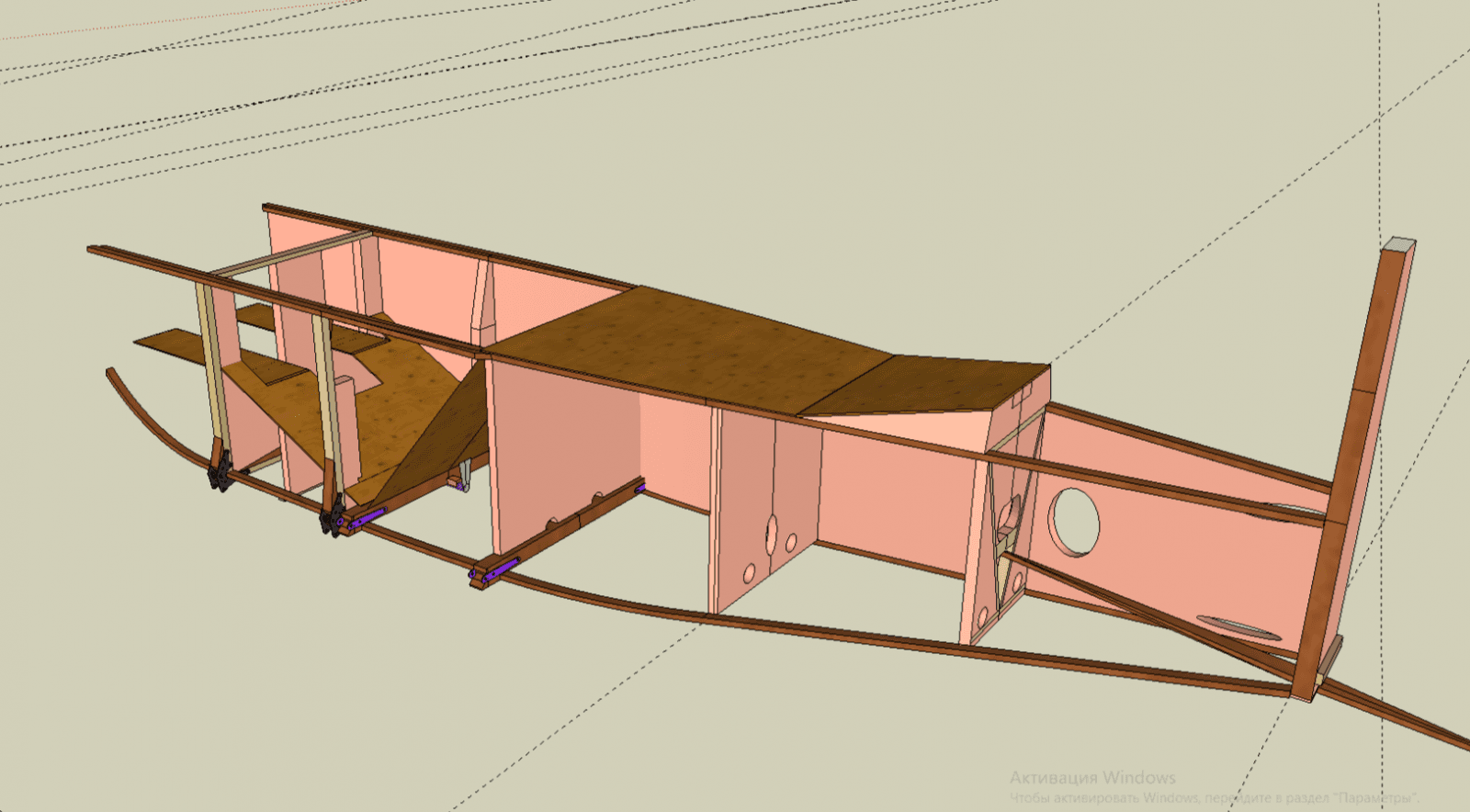

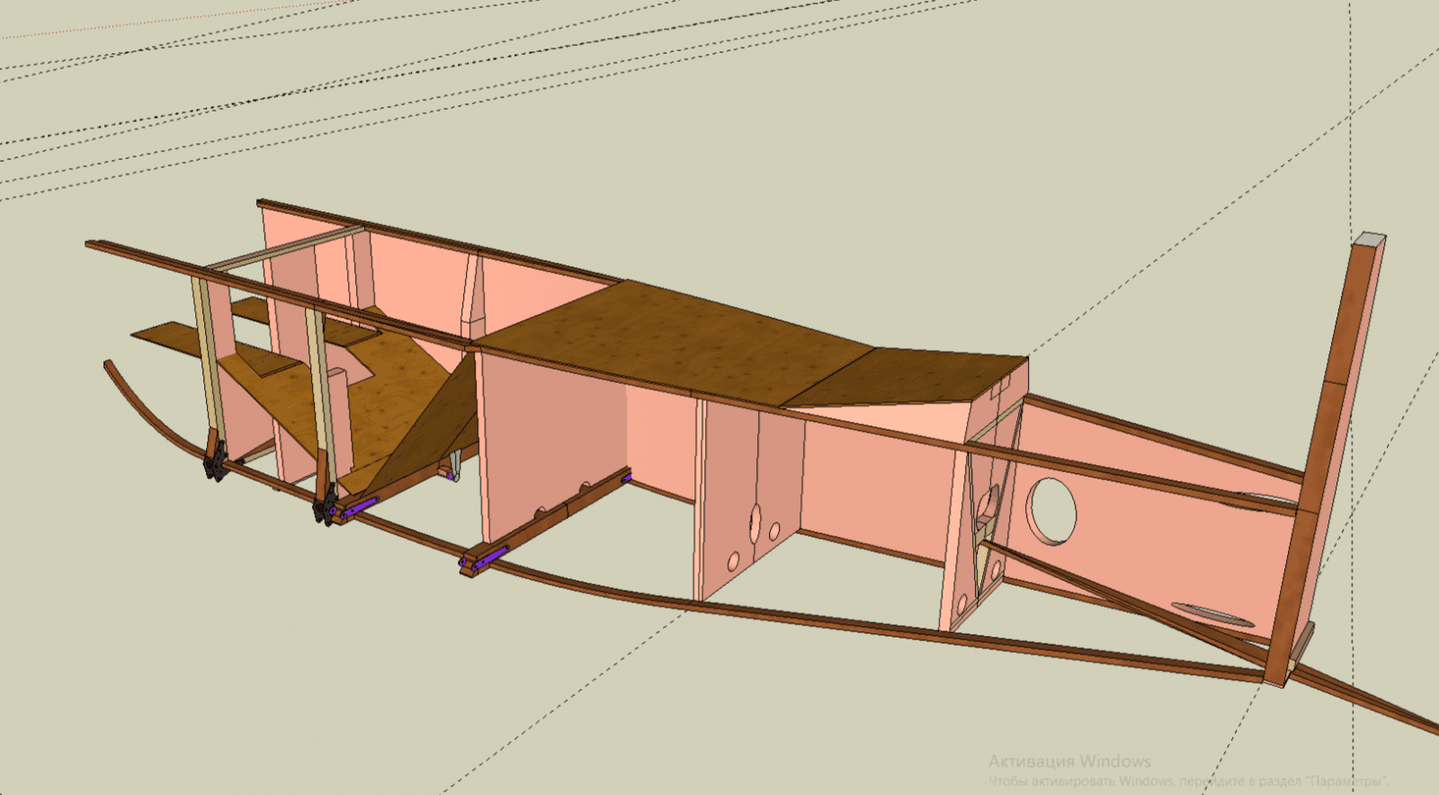

Я для себя вот так решил. По сути балка фюзеляжа это пенопластовая коробка с рейками по периметру и в важных сечениях. Как Sky Pup. Прочность стенки взял 2кг/см.кв. Соответственно и балка высотой полметра.
Брать 2 кг/см2 неосторожно, даже там где 5 кг/см2 это при 10% сжатии, т.е. 2 кг/см2 это будет при 4% сжатии - т.е. на 20 мм с 500 мм, врядли другие элементы будут готовы к таким взаимным перемещениям... Как писал уважаемый Лапшин, композиты расчитываются по прогибам, и уж тем более такой исключительно низкомодульный материал как пенопласт...
Извините, но зачем усложнять простое? Есть же чертежи Sky Pup, сделано их было много, люди летали, возможно и сейчас летают.
