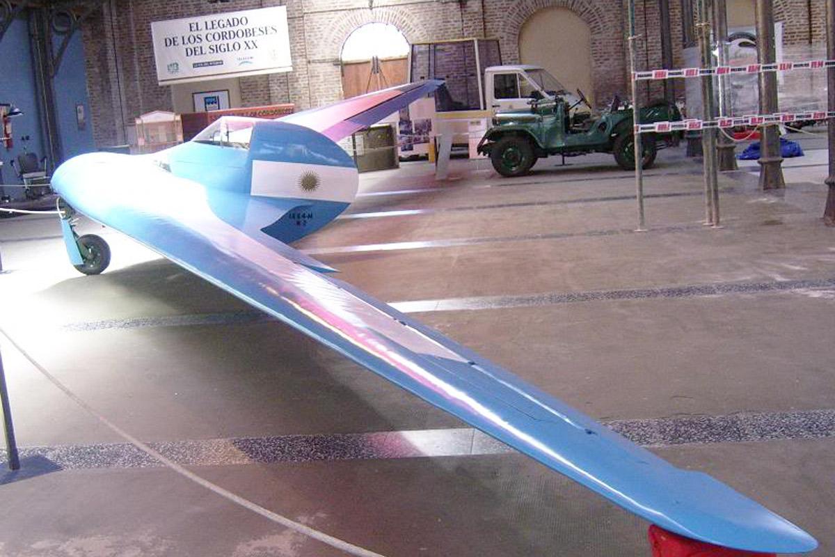

Самолет из пеноплекса (знатоки посоветуйте)

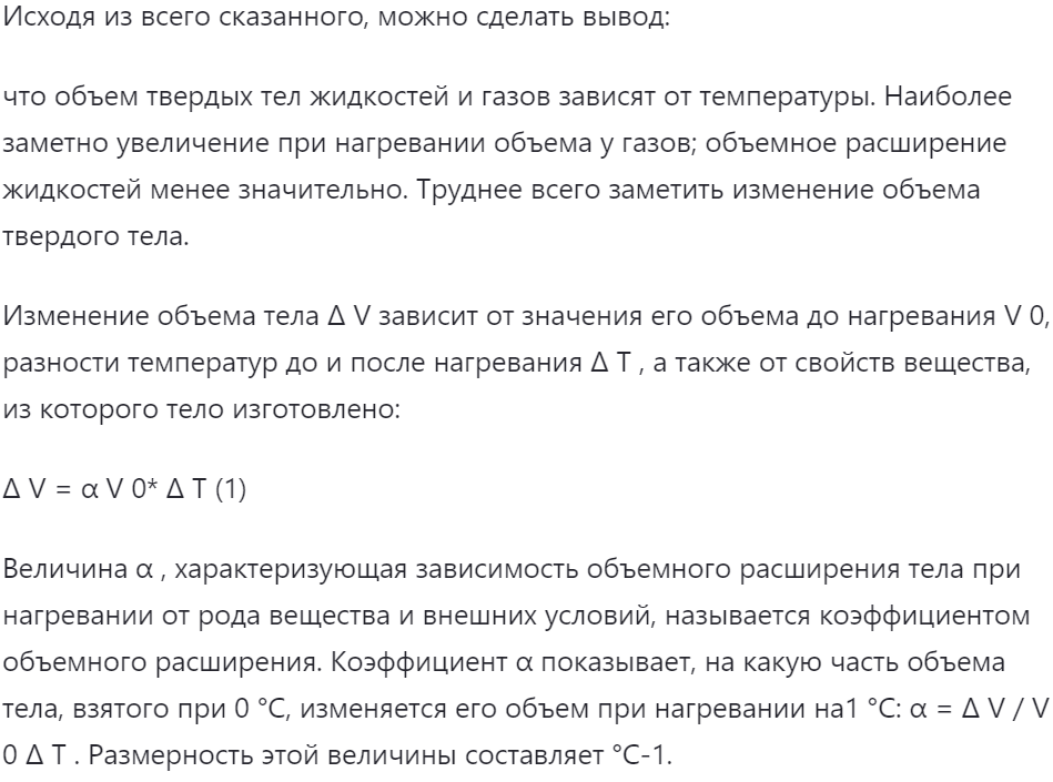

Нет материалов с нулевым тепловым расширением.
Вы про коэфициент теплового расширения что-нибудь слышали?
И по вашему получается, что алюминиевый куб 100 мм при нагреве сильней прирастёт в длину, чем ал пруток длиной метр весом сто грамм; объём прутка же значительно меньше.

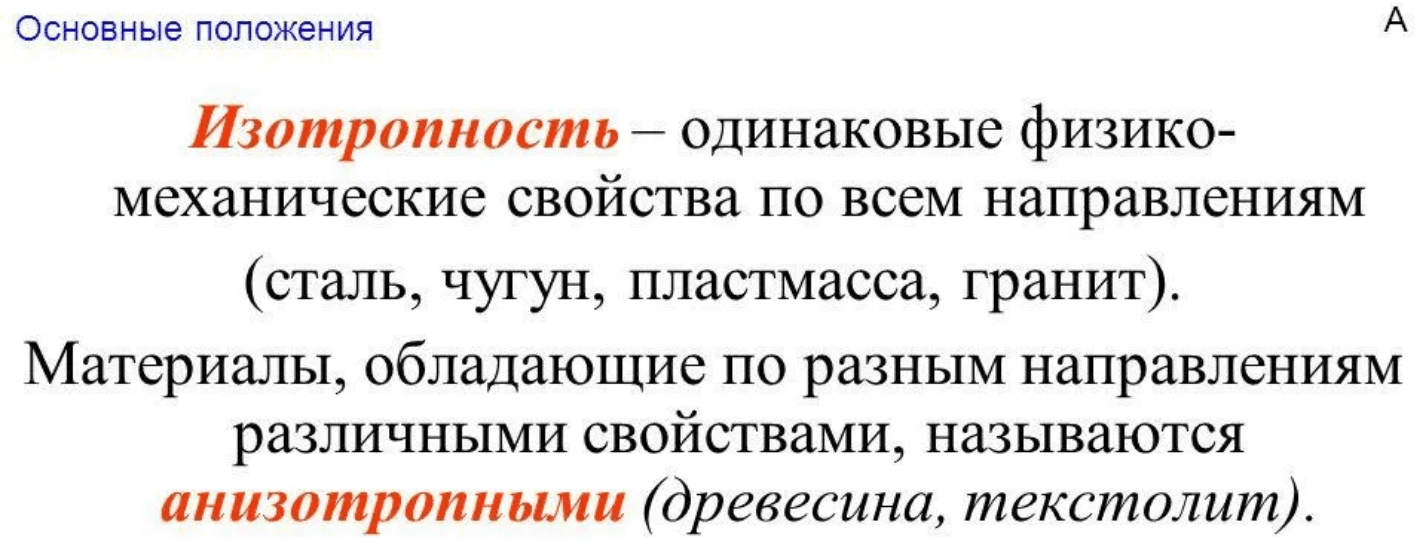

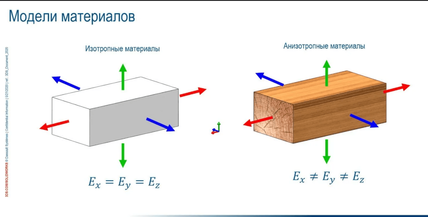

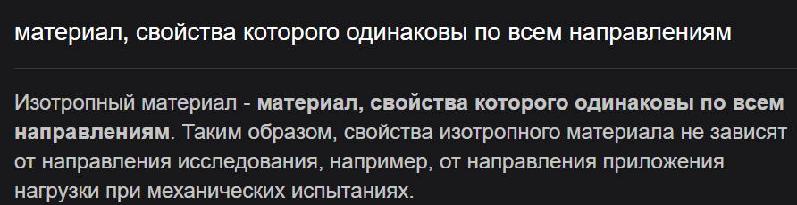

Для изотропных материалов (люминь вроде к ним относится) объёмный коэффициент теплового расширения равен утроенному линейному.
Что в переводе означает, что если всё из люминя, то ничего никуда не поведёт, потому что по всем осям всё будет пропорционально расширяться.
Что лишь доказывает что сочетание алюминий -стеклопластик не изотропно
А люминь-люминь изотропно .
Однако давайте представим что например нервюра зажата между стеннками лонжеронов переднего и заднего. передний расширится задний расширится во все стороны следовательно расстояние между ними также уменьшится и нервюра расширится также во все стороны . Тоесть оно все само себя сожмет. А если там стеклопластик то его не сожмет разожмет а создаст микроповреждения структуры .
если дерево то тоже но оно не такое ломкое как пластик , но тоже верно. По этому надо будет как на рельсах оставлять пол милиметра зазор . Да и как говорил нервюры их фанеры крепятся при пусть +15 градусов так что при уменьшении объема (зимой) просто натянут крепление и увеличат нагрузку на заклепки а такань наоборот во избежании хлопунов натягивать при отрицательной и при повышении температуры просто будет барабан без ослабления зимой.
НО надо принимать во внимание тот факт что диапазон расширения при градиенте 50 градусов для алюминия составляет 1мм что вряд ли создаст условия для критичееских напряжений в виду того что само крыло просто в полете гнется ,не знаю на сколько но что то в районе 60 мм...... Вон у боингов какихнибудь там вообще как птица крыльями машет.... И там микс с композитом и нормально все.... по 50 лет летают
Не уверен что это корректно - применять термин изотропности к сочетаниям материалов, но с другой стороны дерево - это тоже сочетание материалов, поэтому... ладно.
