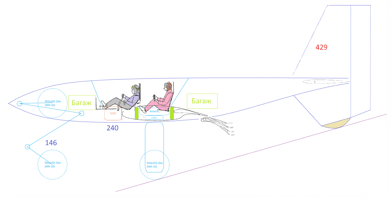

Не теряю надежды когда-то получить СЛГ.
Думал попутешествовать на нём по России до Владивостока, а там - заглянуть в соседние страны уже на поезде (подозреваю, что на холопских пепелацах напрямую не пущают).
Высота - какую дадут, за такую и спасибо. Если вы про наддув кабины, то тоже можно сделать.
Топливо указывал - 360 kg.
Мигов заранее предупреждать надо.
Дедушки с земли - да, могут плохое подумать.
Может и не дойдёт, на всё воля Божья.

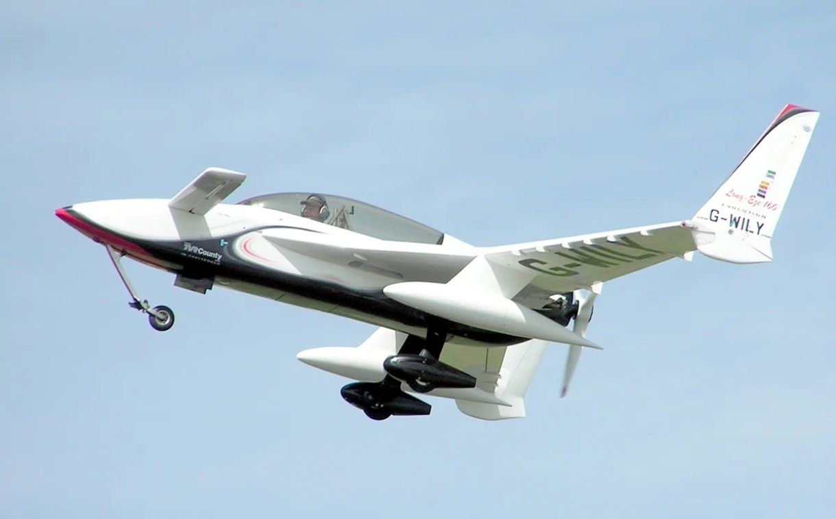

Есть уже наработанный вариант, как раз для путешествий делался. Человек по европам на нём летал и довольно таки успешно. Летающая утка мне тогда не очень нравилась, а сейчас смотрю и думаю, да не плохо, совсем не плохо. Экономичный самолётик, с подвесными баками черти куда улетит, обзорность просто великолепная, да и комфортный для путешествий. Главное голову греть не надо, только строй, ничего нового вы уже не придумаете.

Могу подсказать у кого такой самолет есть, он скажем так только на картинках хороший в реальности, это самолет снаряд, с очень узкой и маленькой кабиной, так же полоса нужна длинной в километр для безопасной эксплуатации.
Так человек как раз в международных портах хочет тусоваться.
Три "малых" колеса от Ми-10 выдержат 9 тонн. Площадь крыла озвучивалась кажется 28 квадратов. С такой нагрузкой на площадь самолёты есть.
А вот EJ20 нужно хотя бы четыре штуки, причёт турбовые. А лучше шесть 🙂
И самое главное - пеноплекс тут вообще нигде и никуда не пригодится.
Честно говоря, уток с детства люблю:
на мой взгляд очень трудно сделать утку так, чтобы она не полетела - они летят нормально в любом случае (за счет самостабилизации).
Но основной нюанс - это минимальная скорость.
Закрылки ей не положены, если только не делать их и там и там, но тогда это всё плавно перетекает в схему тандем.
Тандем - тоже норм вариант, но я пока не освоил его склонность к продольной раскачке на малых скоростях.
А так утка и тандем - это действительно хороший вариант для путешествий, если гражданин начальник разрешит высокую минимальную скорость.
Наш человек?
В европу пустили из-за известной сертифицированной конструкции?
Видите ли...
Конкретно эта утка уповает на надёжный двигатель.
Но в наших реалиях мы не можем позволить себе такое и всегда должны быть готовы к экстренной посадке.
А вероятность её успеха положительно скоррелирована с диаметром колёс.
Поэтому конструкцию всё равно надо менять, т.к. со своими доходами я не могу себе позволить импортный надёжный двигатель.
Спасибо. Я немного переживал за то, что они вертолётные и, возможно не рассчитаны на высокие посадочные скорости.
Под низ отсоединяемой спасаемой кабины.
Я сделал 6 штук уток и тандемов. Да нифига подобного! Утка вёрткая до безобразия, а самостабилизация приводит к невыходу из пикирования. Это кроме повышенной скорости взлёта и посадки... Можете попробовать, приключения гарантированы.
Продольная раскачка у тандема? Чего? Да он прямой как топор, какая раскачка! Легче паровоз раскачать.
Покажете?
Имеется ввиду невыход в начале само-пикирования при срыве на ПГО или
невыход из уже продолжительного пикирования с набранной достаточной скоростью полёта?
Если второе - то хотелось бы рассмотреть это поподробнее...
Не помню где прочитал, но вот, например, человек пишет:
I am a new member who has just purchased a Q2 in New Zealand which has not been flown for some time with myself not yet having a licence to fly. Let the fun begin. Thank you for this very excellent site.
On the question of stall speed it does seem that it is not possible to actually stall but rather instead enter into a hysteresis of bobbing along whereby the loss of left induces additional speed thus preventing stall.

my understanding is that with no thrust this pre-stall bobbing will result in a controlled descent
То есть это видимо какое-то переходное явление при начале срыва.
Если с тандемом всё хорошо, то всё выглядит так, что надо просто масштабировать Квики и не парить мозг...
