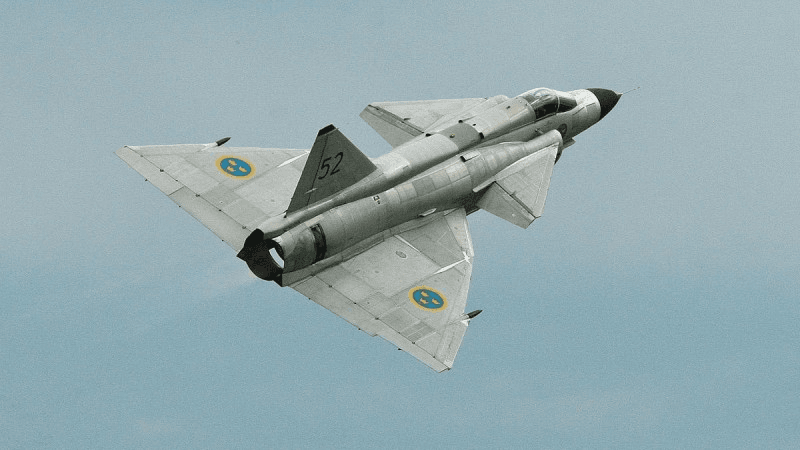

"Особенности конструкции Самолет «1.44» выполнен по аэродинамической схеме «утка» со среднерасположенным крылом, размещенным на нем двухкилевым вертикальным оперением, цельноповоротным передним горизонтальным оперением (ПГО)"
А что, на ПГО 1.44 закрылки имеются?
Вообще не в тему - Вигген, это тандем, а не утка! Рули высоты у него располагаются на заднем крыле, а переднее неподвижное и действительно имеет закрылки.
Ну а чем принципиально отличается тандем от утки, мне, по всей видимости, предстоит изучить из книг...

И куда ставить закрылок на этом ПГО? 😆
Есть руль высоты, который вполне работает как закрылок. Я пробовал. Наилучшим оказалось при максимальном отклонении рв-закрылка рулить хвостовыми рулями.
