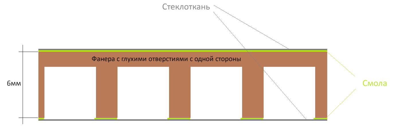

По второму варианту применения пеноплекса - возможно он имеет право на жизнь, но давайте вспомним о том, что удельная прочность древесины лучше удельной прочности ЭППС.
О чём это говорит? О том, что недоперфорированная фанера, возможно, будет лучшим вариантом на роль прослойки между стеклотканями.

Но я же наоборот призываю уйти в этом плане от пеноплекса и рассмотреть вариант с сильно перфорированной фанерой, у которой одна поверхность оставлена нетронутой.
Таким образом мы уходим от избыточной плотности дерева в качестве материала для прослойки и получаем его большую удельную прочность (чем у пеноплекса).
Эпоксидка и к стеклоткани не приклеиваеться, а просто заполняет пустоты между нитями. Стеклоткань, даже в несколько слоев, это решето из стеклянных "круглых" нитей, но пропитки сплошной клеем там не будет даже при вакууме, поэтому дерево там быстро сгниет от воды, так проникнет легко, а с высыханием будут проблемы . Но если вы конечно ради хайпа, как Стирольный Петер строите, то на одно два сезона хватит

Ну так-то стеклопластик тоже долго не живёт.
Говорят смола через 10 лет уже деградирует.
Да и пена под УФ - не думаю, что вечно будет упираться.
А пока обмазанная смолой фанера загниёт так, что начнёт прогибаться - уже ИМХО и рак на горе может свиснуть.
Ну если вообще никак с фанерой, тогда надо гофры из стеклоткани как-то наклеивать - всяко лучше должно получиться чем садовый поликарбонат...
