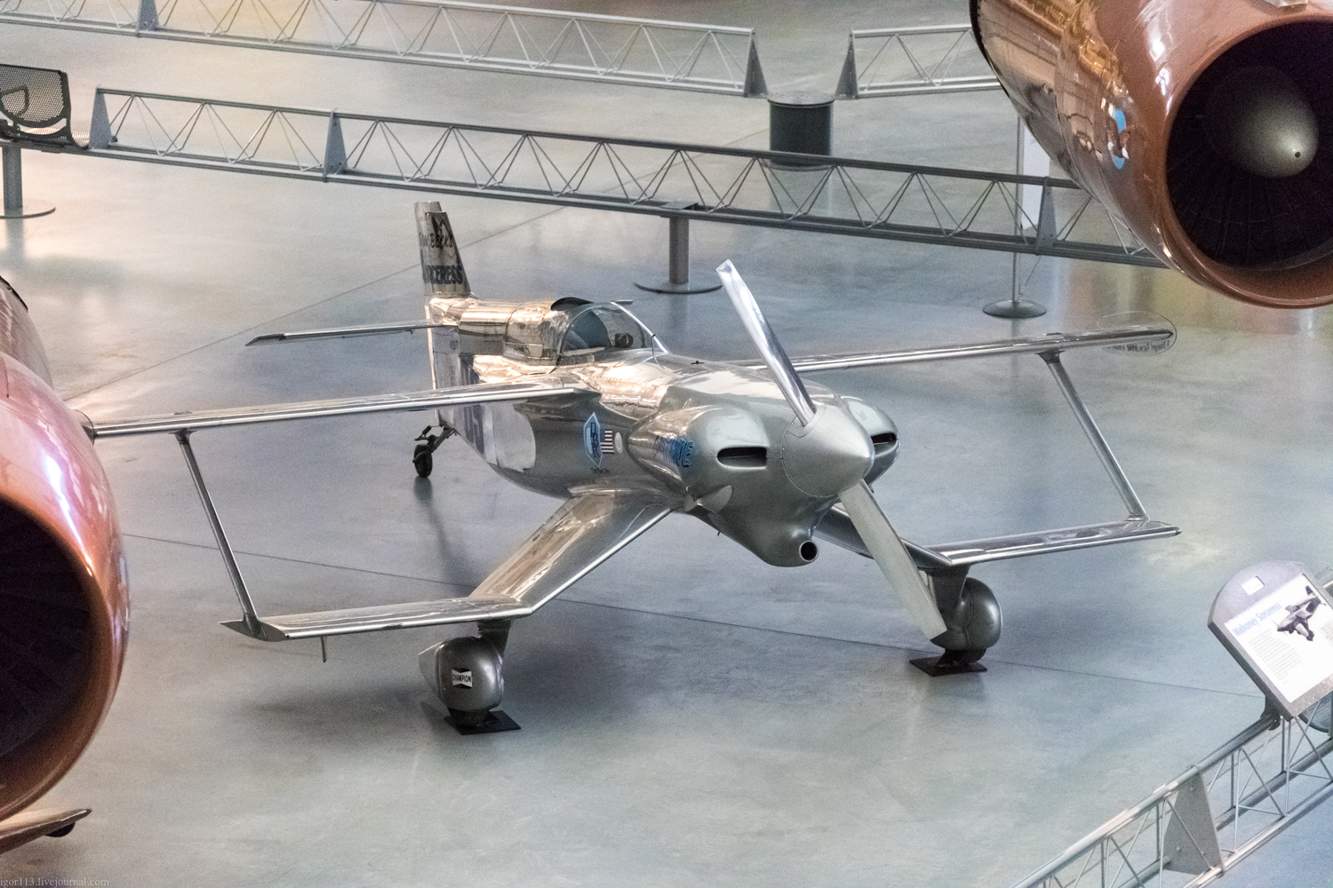

Если не учитывать прочность бипланной коробки, то вообще есть смысл в биплане в плане аэродинамики? Такой как на фото например, где крылья не соединены, но и не сблизились до состояния разрезного крыла?
Преимущества перед монопланом могут быть в плавном срыве без штопора и меньшем размахе, т.е. компактности. Главная задача при этом-не проиграть заметно классическому моноплану.
Плавный срыв без штопора можно и на моноплане сделать...
Выше маневренность по крену, если позволяет конструкция ниже сопротивление за счет отсутствия длинных стоек. Ниже нагрузка на крыло при тех же общих габаритах самолета. Идеальная ниша - спортивный или акробатический самолет.

а что это за биплан такой интересный?
