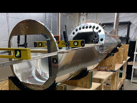

Шпангоут АН-22 в свободном состоянии "играет" по полметра на сторону, и ничего. У нас фюзеляж, ЦП из сэндвича, ходим ногами (без каблуков). Пенопласт СП40-СП60 +СТ 10.

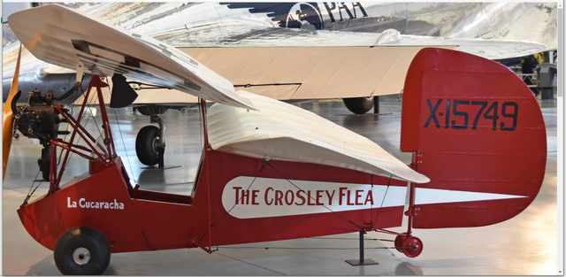

какую цацу ликтрическую нашел.....
могу дать ссылу на профиль создателя этого самолета в фб
