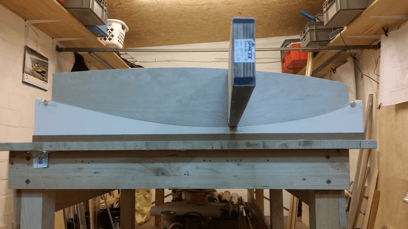

Заводской лонжерон из набора для сборки пеноплексового самолёта:
Я правильно понимаю, что это угольная пултрузия на фанере или специальной шпоновой склейке?

Про конструкцию лонжерона он спросил - там угольные пултрузионные полки приклеены на непонятный переклей - то ли фанера, то ли текстолит, то ли действительно шпон.
Хотя вероятнее всего это только корень лонжерона, а в остальной части угольные полки приклеены на пенопласт, а к этому всему приклеены стенки из стекла, угля или фанеры.

склеивают для повышения ттх... если склеить две однонаправленные ламели, то полученная палка, по всем характеристикам будет превосходить аналогичную , по размерам цельнодеревянную палку. Брус склеенный из нескольких ламелей, будет превосходить цельнодеревянный брус в разы. Клеевой шов, это, по сути композит, где полимер, используемый для склейки, армируется древесными волокнами. Именно поэтому, например спортивные луки, склеиваются из минимум 3 ламелей, и уже на эту склейку клеится стекло или уголь. Что касается полосок сверху и снизу, то сомневаюсь что это уголь, Я бы понял если бы такие здоровенные куски угля приклеили при сборке бурана или шатла, но для легкого самолета это "бессмысленное через чур". Скорее всего это дерево, вполне грамотно приклеенное , просто попалили при распиливании.

тогда не знаю ..... может черное дерево проклеил, оно намного прочнее дуба, не боится влаги и грибков. Для угля это бессмысленно много
Не, это заводской KIT.
Вряд ли на заводе клеят чёрное дерево.
ИМХО это или прямые волокна стекла или угля в смоле или может ткань свёрнутая в смоле.

халявная? ровинг стоит ненамного дешевле ткани, а на эти рейки уйдет катушка угля как минимум
Я конечно тот ещё "щитавод", но вот рассуждаю так:
300 кг максимальной взлётной (самое модное число в наши дни)
Предельная перегрузка там заявлена 8g.
300кг * 8g / 2 консоли = по 1200 кг на консоль
Если 1200 кг будет давить в середину консоли (удаление 3 метра),
то в полке лонжерона возле фюзеляжа будет сила равная этим 1200 кг умноженным на рычаг,
который получается из отношения плеча в 3 метра к высоте лонжерона (пусть 20см).
3м / 20см = 15 раз
1200кг * 15 раз = 18 тонн силы в полке лонжерона при перегрузке 8g
Сколько нужно стране угля чтобы выдержать столь непомерное?
Говорят, уголь держит не менее 50 кг на 1 мм кв.
Итого нам нужно: 18000 кг / 50 кг = 360 мм кв.
Если взять полку 25 мм на 15 мм, то получим как раз 375 мм кв, которые держат те самые 18 тонн на разрыв.
Вроде всё сходится.
Почему бессмысленно много-то?
