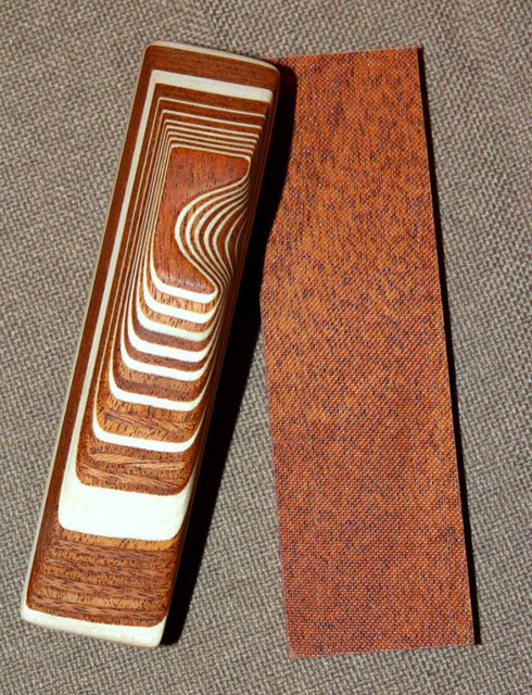

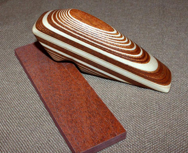

а сам клееный лонжерон считал?
Вот эта плашка, размером 180мм 50мм 10мм , склееная из шпона, плашмя выдерживает нагрузку до 5 тонн. Ломали в лаборатории киевского строительного института, сколько она выдержит положенная на бок как лонжерон даже не представляю, но значительно больше 5 тонн, плюс две ламели угля, каждая из которых в одиночку справится с нагрузкой.....Может у того кто разрабатывал такую конструкцию были свои соображения которые я не понимаю. Если будешь делать такое, подскажу как, я делал пообные ламели из базальтового ровинга как рессоры для баги
Ничего не понял, "кто на ком стоял"?
Куда нагрузку прикладывали? Что значит "плашмя"?

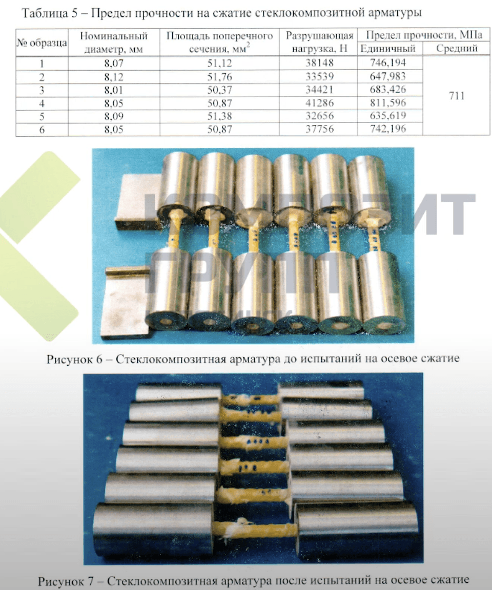

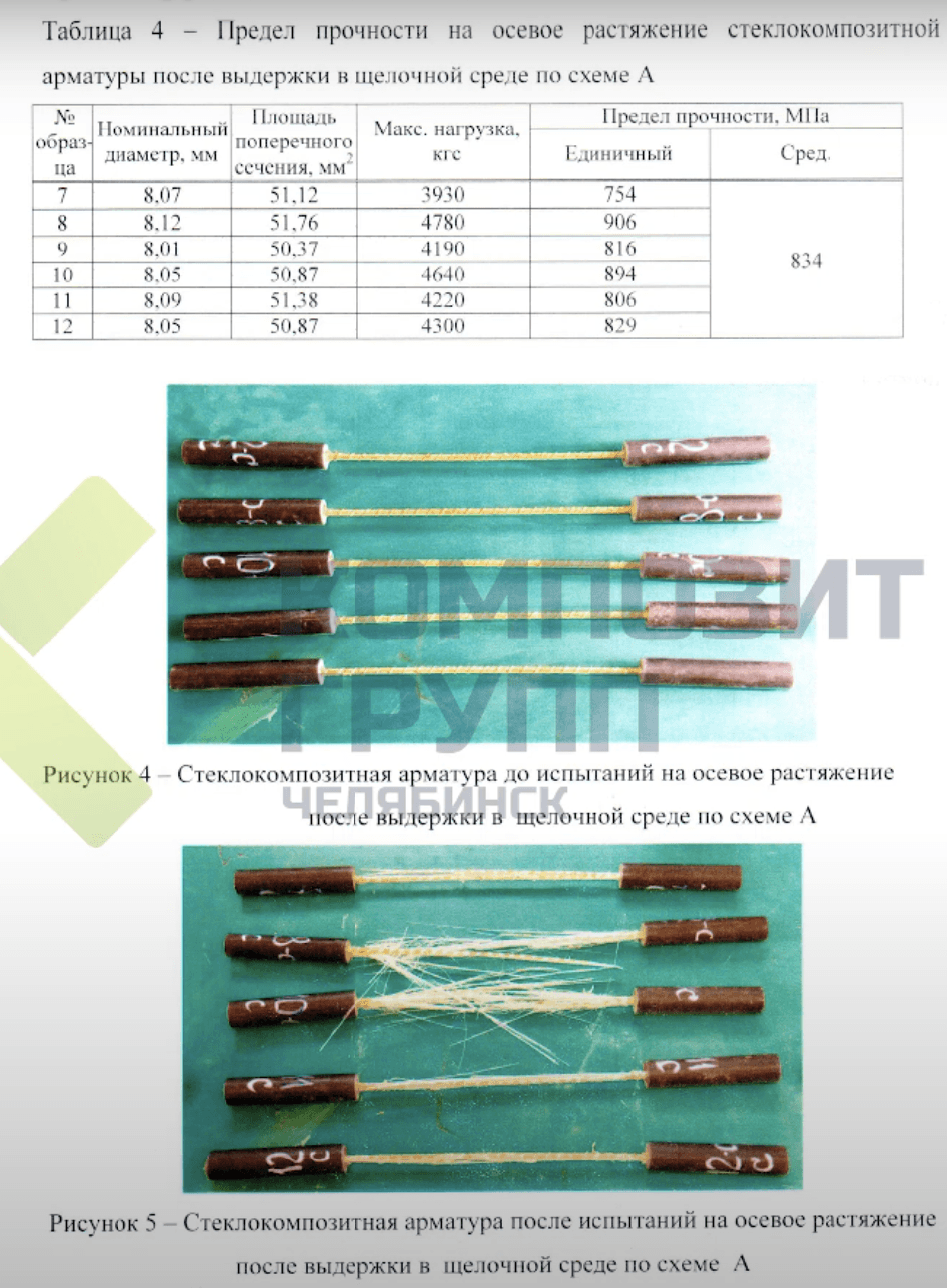

Геодезический стеклоарматурный каркас - как считаете? Идея не имеет права на жизнь?
в Украине такую арматуру делают из базальта, раньше нить тянули и в Украине и в РФ, стоил дешевле стекла, потом все подмяли под себя китайцы, сколько стоит сейчас не знаю. У меня осталось несколько катушек ровинга из тех что тянули нить в оборонке, так что я пока на старых, качественных запасах сижу)
Так из базальта-то даже лучше.
Прочнее угля будет... (уголь от 0.5ГПа, а базальт - от 0.6ГПа)
Можно размотать все 50 метров и потянуть за конец весами - сразу вся бухта пройдёт тестирование на прочность и получит внутри-гаражную сертификацию.
...Геодезический стеклоарматурный каркас - как считаете? Идея не имеет права на жизнь?
Для своих целей похожий вариант рассматриваю. Лонжерон обычный деревянный. К нему "геодезически" под 60 и 120 градусов Х-образно полые, выше обсуждавшиеся, гофо-пластиковые типа нервюры уже с готовой обшивкой, выклеенной на ПЕНОПЛЕКСЕ 🙂
Только ни в коем случае не стеклоарматуру. Пусть бетонные дядьки ей поперхнутся.
Имхо естественно.
80 кг/мм2 на растяжение и 70 кг/мм2 на сжатие!
Ничего себе материал из хозмага!
