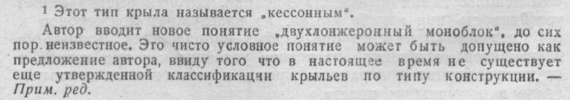

И как мне отличить кессон от моноблока?
Если плотность расположения стрингеров внутри кессона на чуть чуть больше, то это - кессон, а если стрингеры равномерно распределены по профилю, то это - моноблок?
Это о ты ком? Кто перешёл? Куда перешёл? Зачем перешёл?
Автор в вашей вырезке.
Говорит о кессоне/моноблоке и, не сравнив их весовые характеристики, перешёл на сравнение веса кессона и однолонжеронной КСС.
Оно вам надо?
Я не вдавался в текст - я всего лишь привёл пример того, что кессон и моноблок, являются разными КСС.
Остальное ищите и изучайте самостоятельно!
А я вдавался. И нашёл.
Как редактор говорит, что моноблок - это частный случай кессона и незачем придумывать термины.
Это к вопросу о терминах, которые надо выучить.
Если бы ты ещё правильно понял того редактора...
Я больше чем уверен, что если ты выложишь сюда текст от этой носки, то суть написанного там окажется совершенно иной.
Вообще-то уже выложил выше.
Но если угодно, вот ещё раз:
