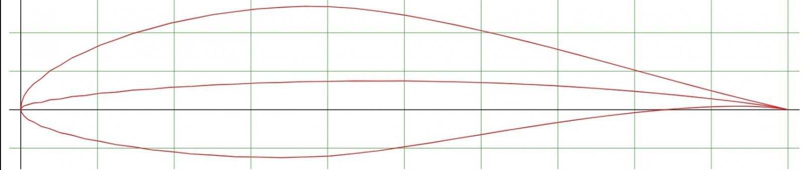

Срывные характеристики, конечно, важны. Но интереснее всего тот профиль, который способен дать большую разницу между максимальной скоростью и скоростью сваливания при максимально задействованной механизации. Честно говоря я не уверен в GAW-1.
Посмотрите на 4418, airfoiltools.com и будет вам счастье, не забудьте умножать CL (Cy) на 0.82-0.85 для перехода к крыльям ограниченного удлинения. Заодно можете сравнить с GAW-1, который все же получше. Кроме того учтите, что у GAW Cу увеличивается на 12+% при увеличении Re с 3 до 6 миллионов. 4-х и 5-ти значные серии - это 1930-е, а GAW это уже 1960-е, а сейчас есть интересные профили и с 24% толщиной (т.е. вместо удлинения 7 можно получить удлинение 10 при том же самом лонжероне), но это пока скорее экзотика...

...сейчас есть интересные профили и с 24% толщиной (т.е. вместо удлинения 7 можно получить удлинение 10 при том же самом лонжероне...
Есть один важный недостаток - туда влезет на 30% меньше пеноплекса 😕
Ещё недостаток - нужно смело забыть про перкаль, дакрон и финансовое благополучие 😁
Посмотрите на 4418, airfoiltools.com и будет вам счастье...
Профилей несущих счастье довольно много. Мне очень симпатичен "FX S 02-196".
Толстый, надёжный, с мягким прогнозируемым срывом и приличным аэродинамическим качеством. Массово применяется в планеризме в корне крыла. Но механизация ему противопоказана.
