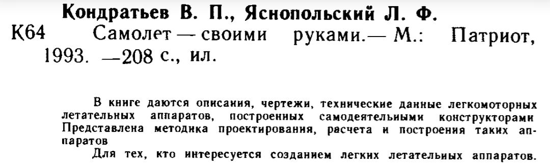

...вот рецепт от юного техника...
Почему-то кажется, что Вы даже не заглядывали в книги по проектированию и изготовлению самолётов.
Тогда вот рецепт от старого техника 🙂
