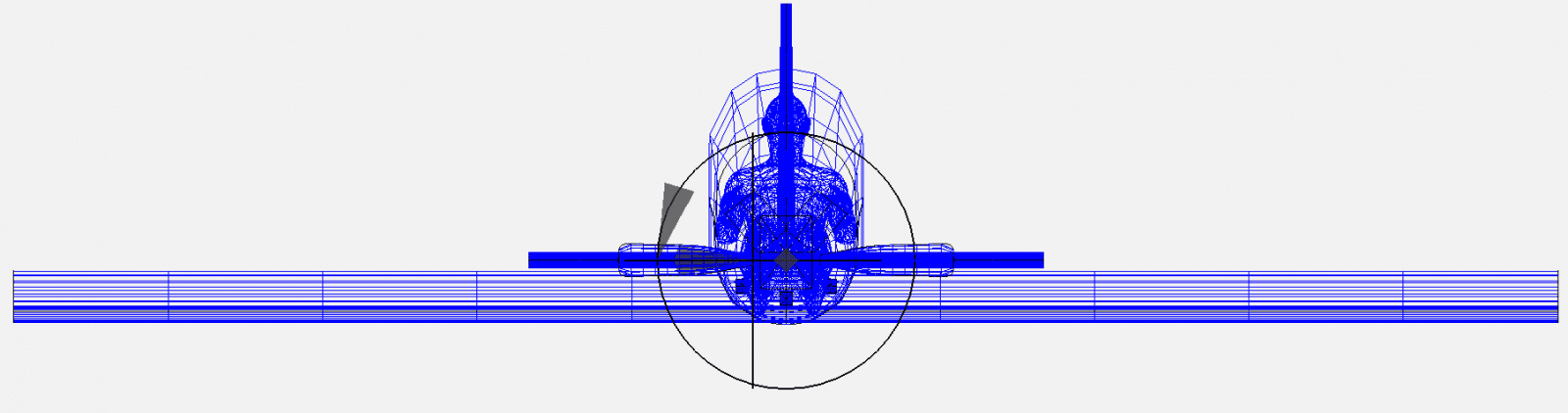

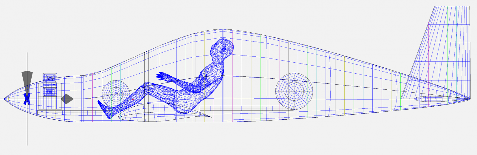

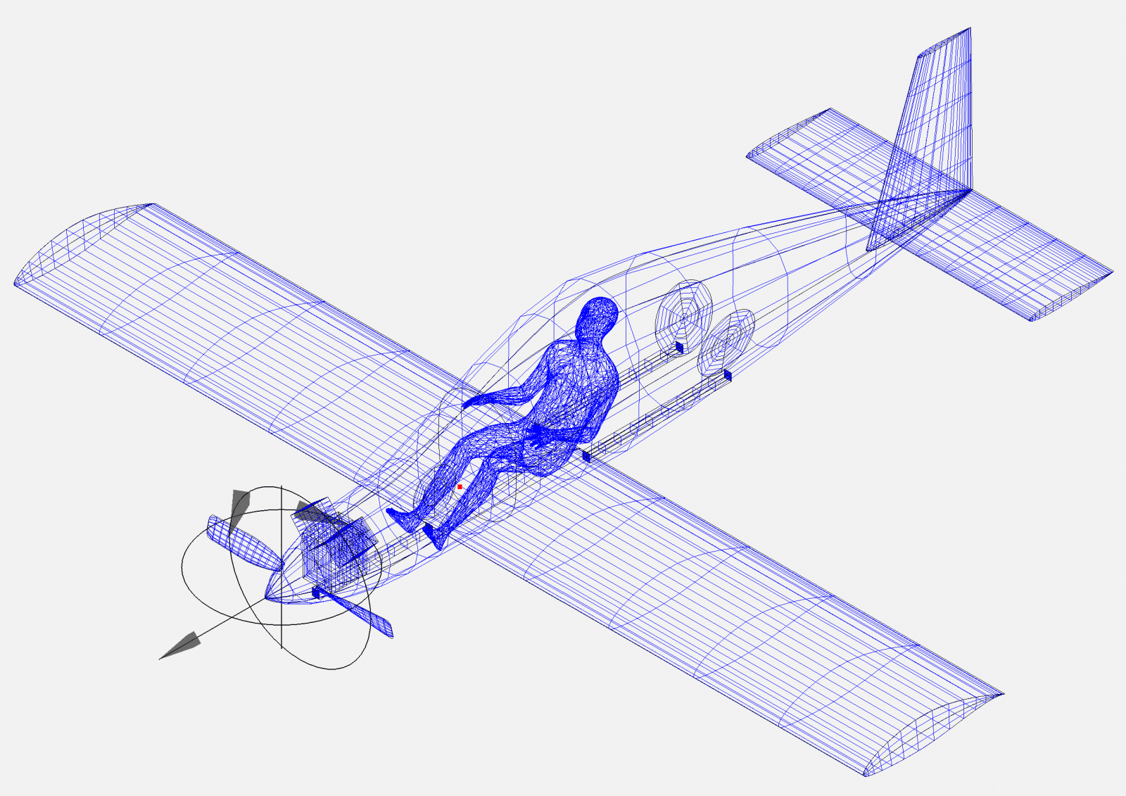

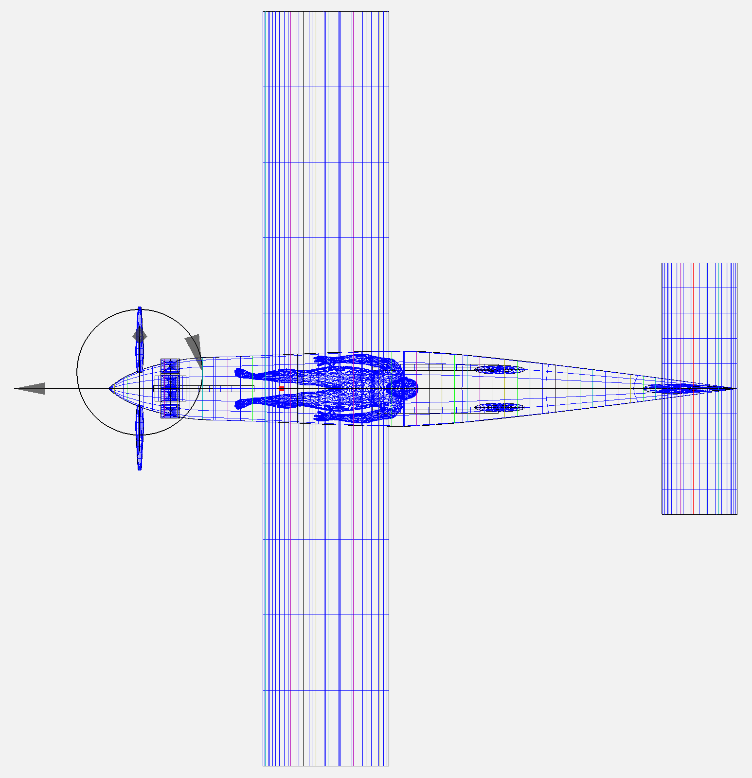

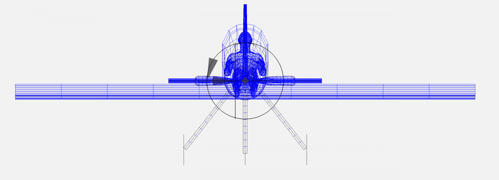

Предлагается вот такое.
Веса:
Пилот - 75 кг
Двигатель - 35 кг (надеюсь, Лифан 2V78F-2A можно раздеть до такого)
Крыло - 30 кг (размах 6 м, хорда 1 м)
Фюзеляж - 23 кг (монокок пеноплекс со стеклотканью)
Хвостовое - 6 кг
Пропеллер - 3 кг
Колесо - 3 кг (3 шт)
Стойка - 2 кг (3 шт)
Итого: 187 кг учтено в модели
3 кг на приборы (нет на модели)
Сухой вес 115 кг
10 кг топливо - обязано быть в ЦТ, поэтому не учтено
Комментарии и критика приветствуются

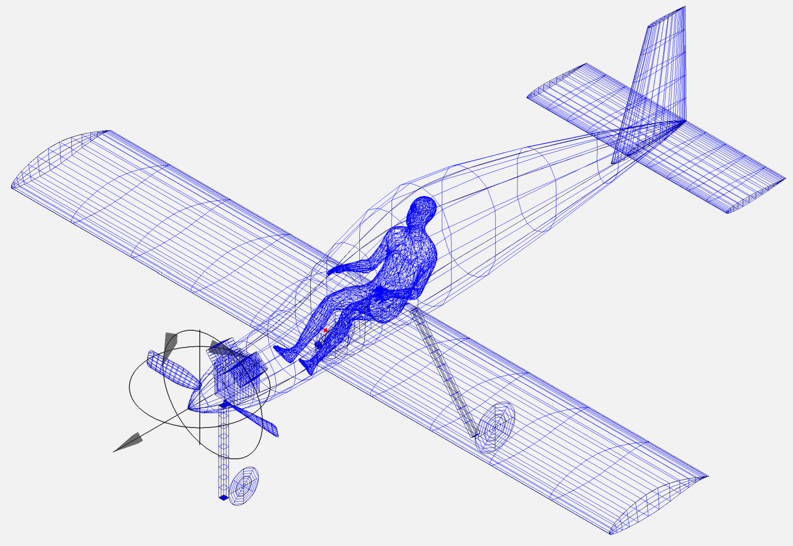

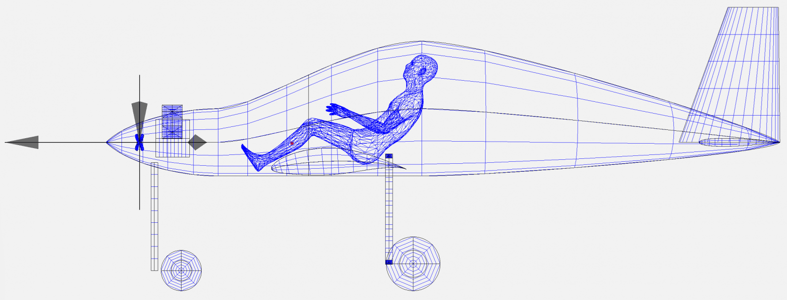

А в стояночном положении (с выпущенным шасси) можно посмотреть (спереди и сбоку)?

Крыло в полтора раза легче фюзеляжа . . . ??? Ну-ну.
Моторама . . . "в воздухе зависла" . . . ???
А "проводка" . . . ???
Узел педалей "в железе" сделайте для начала.
Пилот тоже -- "в воздухе завис" . . . Я -- про его кресло, какое-никакое.
А красная "точка", как понимаю, это -- ЦТ?
И где же там бак?
Сказочник.
Почему?
Крыло - 30 кг
Фюзеляж - 23 кг
Это часть фюзеляжа здесь.
Но в целом замечание годное - плотность моторамы немного выше плотности фюзеляжа и сдвинет ЦТ вперёд.
Управляющие тяги?
Они более или менее равномерно распределены по конструкции и не должны сильно смещать центровку,
но, возможно, правильный учёт тяг немного сдвинет ЦТ назад.
В железе - это как?
Тут лонжерон вроде не мешает педалям.
Колесо переднее по центру не даст сделать привычный центральный шарнир для педалей.
Поэтому у них должно быть два раздельных шарнира по бокам.
Кресло - часть фюзеляжа и на развесовку сильно повлиять не должно.
Задница, стенка крыла и узел крепления шасси сходятся в одной точке - там не надо много веса, чтобы обеспечить упор сидушки.
Гамак с поясничным упором не должен много весить.
Да, в ней вся суть.
И где же там бак?
Бак, вероятно, должен быть в крыле.
С учётом столь большой толщины профиля - там ему самое место.
Особенно после рассказов об обожжённых конечностях.
Там топлива то - 10 литров всего.
Что именно нереально в данной компоновке?
Самолёты подобных компоновок существуют (Argo, SD-1).
В чём их принципиальное отличие?
Задняя стойка в разложенном виде по идее должна уйти больше вперёд, чтобы стать ближе к ЦТ,
чтобы было легче поднимать нос на взлёте.
Но это принципиально вроде не меняет схему.
Она крепится к чему? Прям "за фюзеляж"???
Ну там должен быть как минимум шпангоут, обтянутый брезентом или листом дюраля с термопрокладкой.
Вот за этот шпангоут в местах прихода лонжеронов фюзеляжа и должны быть закреплены трубки нержавейки моторамы.
Но это всё не является большой концентрацией массы, хотя бы потому, что крепление шасси - гораздо более сложная штука.

Голова назад запрокинута. Пилоту, видно, -- плохо. Центр тяжести назад переместился.
Голова запрокинута только потому, что в этой программе нельзя управлять наклоном головы.
Если пилот приблизится вперед к фонарю, то у него будет почти 15 градусов обзора вниз.
А то что центр тяжести назад перемещён - это же хорошо.
Тут наоборот не знаешь как бы его назад сместить, потому что лонжерон в ногах путается постоянно и крыло обзор перегораживает.
Так что смещение ЦТ назад - это плюс а не минус.
