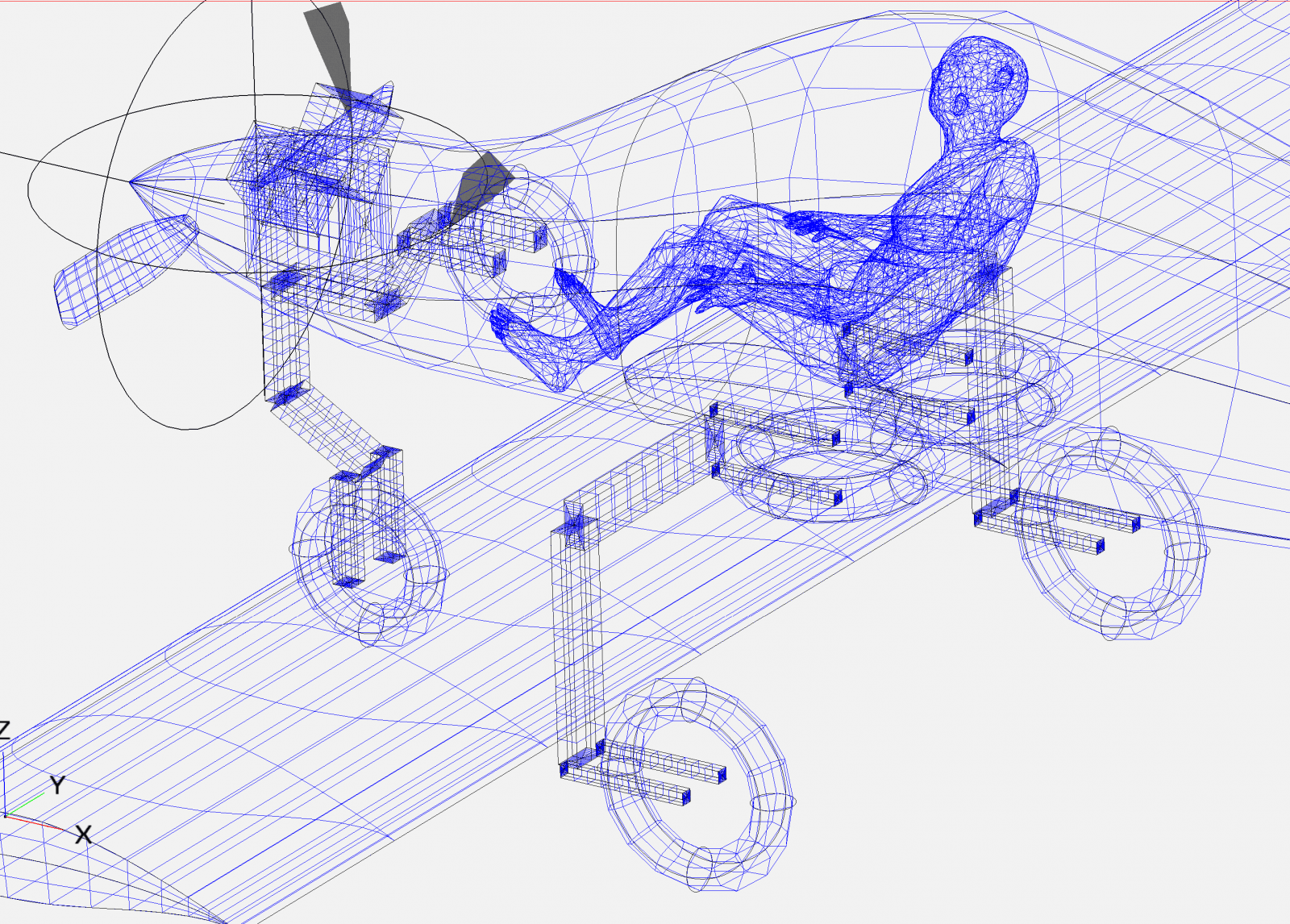

Самолет из пеноплекса (знатоки посоветуйте)
Крыло сдвинуть назад, даже для ламинарного профиля оно выдвинуто слишком далеко вперед,;шасси неубирающиеся, или убирающиеся поперек, так как их вынос так же влияет на центровку. Зачем я все это пишу?...
Честно говоря, в центровке я тоже немного плаваю...
Я правильно понимаю, что сначала мы каким-то магическим образом определяем аэродинамический фокус (умножая САХ на 0.25),
а потом на 15-25% САХ сдвигаемся от полученной точки вперед - это и будет точка для ЦТ.
Верно?
Думалось, что можно взлететь с немного передней центровкой, а при складывании она станет расчётной для полёта.
Но вообще уже сам думаю, что задние должны складываться поперек под фюзеляж и крылья (скоро опубликую новый вариант).

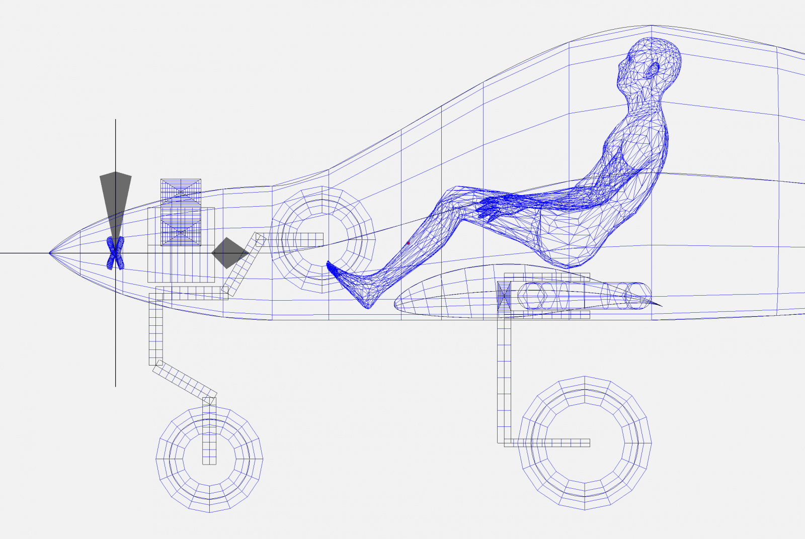

Предлагается вот такое.
Веса:
Пилот - 75 кг
Двигатель - 35 кг (надеюсь, Лифан 2V78F-2A можно раздеть до такого)
Крыло - 30 кг (размах 6 м, хорда 1 м)
Фюзеляж - 23 кг (монокок пеноплекс со стеклотканью)
Хвостовое - 6 кг
Пропеллер - 3 кг
Колесо - 3 кг (3 шт)
Стойка - 2 кг (3 шт)
Итого: 187 кг учтено в модели
3 кг на приборы (нет на модели)
Сухой вес 115 кг
10 кг топливо - обязано быть в ЦТ, поэтому не учтено

Складывание в крыло под фюзеляж.
Пришлось увеличить максимальную высоту фюзеляжа.
Иначе пациент упирается головой в фонарь или сидит прямо на колёсах.
Да, первые 2-3 нервюры будут особенные...
Колёса должны полностью скрываться в зализах, который не изображены.
Думаю: переднему колесу обязательно поворачиваться или можно справиться раздельными тормозами на задних?

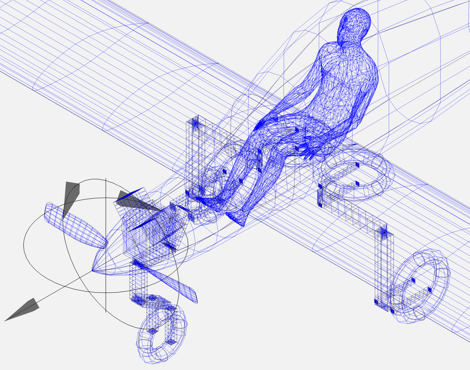

Высота стоек не особо большая: достижимый на земле угол по тангажу - 18 градусов.

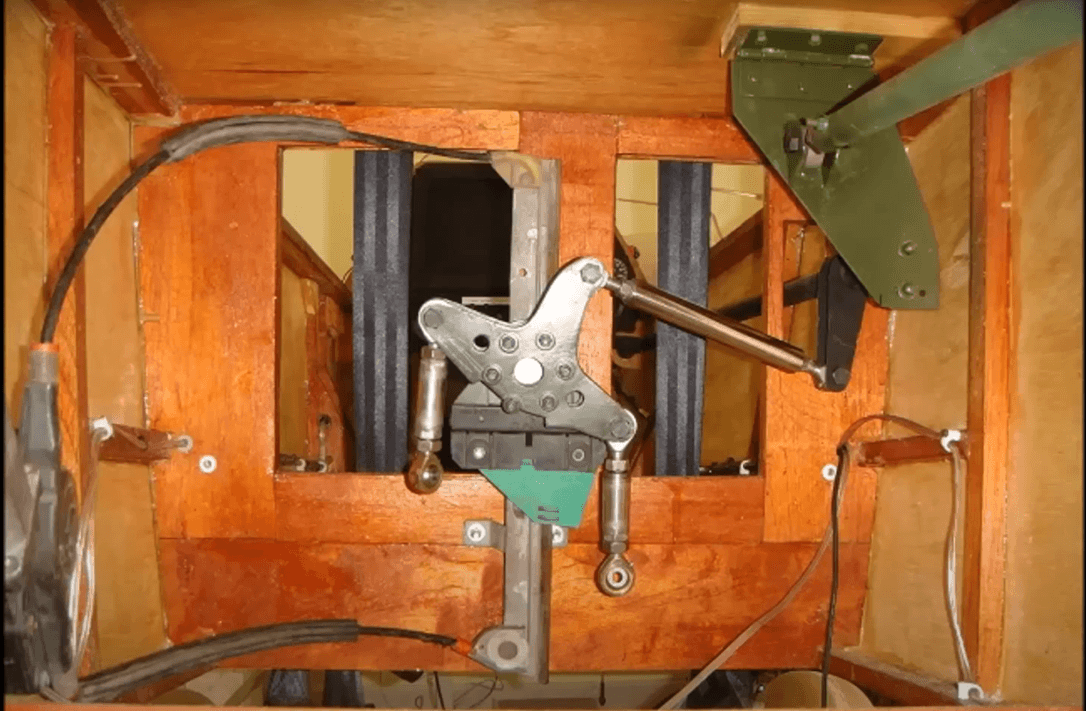

Ещё я не осиливаю его систему управления:
Если тяга РВ - это зелёная палка, и к ней передаётся продольное усилие от чёрной тяги боковой ручки, то, выходит, тяга до качалки элеронов должна менять свою длину?
Но она вроде жёсткая...
Ничего не понятно.
Проще самому сделать как надо.
