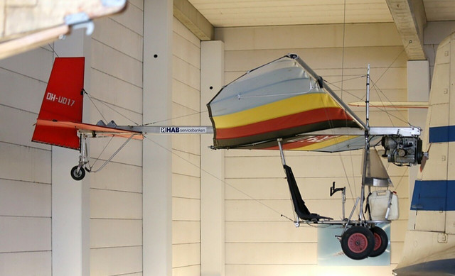

У этой модели кажется лонжерон и крыло покупались готовые, мачта и парус от какой-то лодки.
вот просто интересно.... с какого пальца ты эту инфу высосал?)))) Набери , плиз, в гугле - Skycraft Scout MKIII и тыкни меня носом где подобное написанно)
На самом деле это первый ультралегкий самолет , который получил международный сертификат летной годности Wayback Machine
И производится он серийно с 70х годов, за все время была одна катастрофа на этом самолете и полностью по вине пилота.
ЗЫ, когда тыкнешь меня носом в инфу, напиши в википедию, а то они тое ничего не знают про купленные крылья с ланжеронами )
Про мачту и парус правда, конструктор и производитель этого самолета занимался строительством катамаранов и при постройке самолета использовал "морские" материалы
Лонжероны это реально мачты, и парус одевается не карманом, а в ликпаз. В ФБ видел товарища, он активно на нем летает

дык я и написал что конструктор , по жизни, занимается постройкой катамаранов... и естественно что он использует те материалы, которые хорошо знает
В Австралии и Новой Зеландии на таких самолетах летает далеко не один товарищ

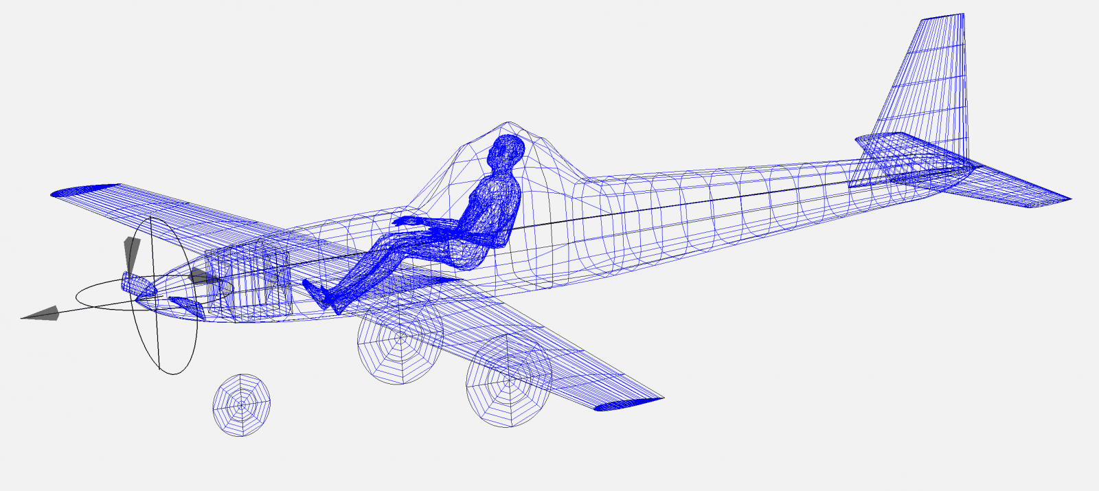

Скажите, вы не рассматривали вариант с намоткой непосредственно стеклонити на скрепляемые детали?

Мотать между стекло-арматурой (которая внезапно для меня оказалась по сути той самой пултрузией, на основе которой делают современные лонжероны)
и стеклоарматурной сеткой, которая в геодезическом (45-ти градусном) исполнении должна воспринимать нагрузки на кручение и по совместительству быть каркасом обшивки вместо нервюр.

1. Обмотать кусок эллиптического пеноплекса тканью и проверить прочностные качества заготовки как потенциального монокока.
2. Сотворить балку из стеклопластиковой арматуры и проверить её несущие способности.
