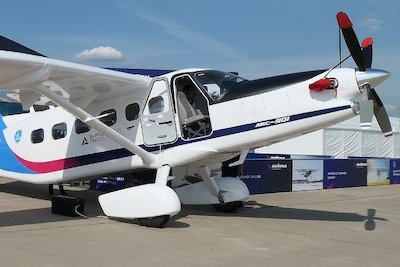

Теперь разработчики вынуждены были существенно уменьшить стояночный угол самолёта ЛМС-901. Очевидно, что они так и не поняли - зачем они сделали этот угол изначально большим, какие плюсы это дает, если сразу же компенсировать минусы. Вот минусы и словили летчики-испытатели. Теперь пилотировать самолёт на взлете/посадке будет попроще, но ВПХ лучше не станут.

При этом, войдя в дверь Ан-2, вы сразу становитесь на наклонный пол (который, в принципе, может быть замазан житром морзверя; на Байкале, за дверью имеется площадка, гризонтальная как раз в стояночном положении самолета - поэтому, если так трудно взбираться в горку 1:5 на четыре шага, можно поддержаться за спинки кресел.

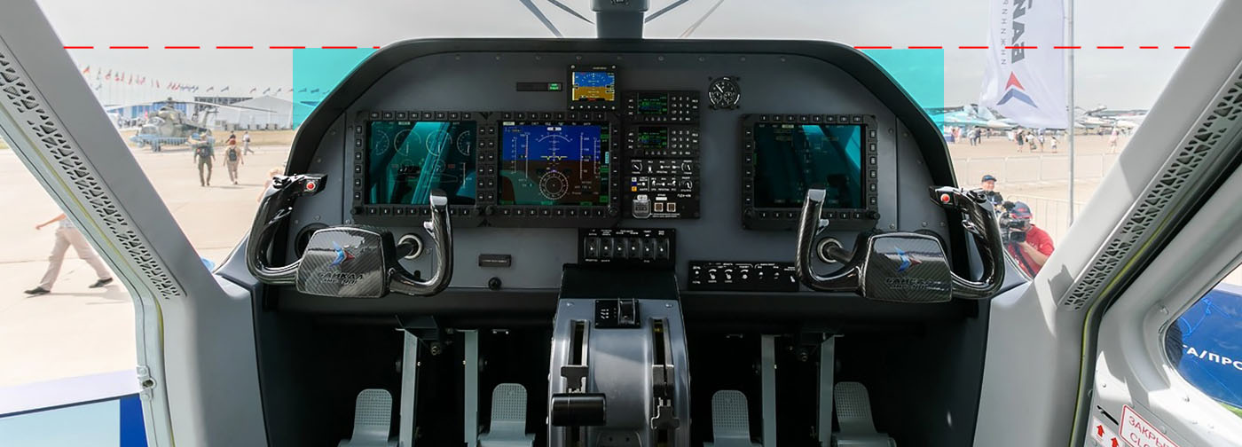

Опять потрут меня ничтожного, но по моему скромному мнению стояночный угол уменьшили ради обзора при рулёжке. Если горизонт ушёл туда, где пунктир - то через голубые зоны уже можно выглянуть одним глазиком почти вперёд.
Кстати не знаю какая авионика там стоит но на гарминовской G3X сзади есть вход для камеры и люди ставят камеры между колес чтобы рулить удобнее было.

Особо, для daredevil. Если бы Вы изменили точку съемки на место глаз пилота - возможно, выводы оказались бы также скорректированы. Даже, в случае, если точка съемки была на высоте глаз - приближение, или удаление ее от приборки, сильно влияло бы на потребное изменение стояночного угла для совмещения линии визирования с горизонтом. А смещение влево/вправо, привело бы линию визирования прямо-вперед, к углу приборки, с соответствующим освобождением ее. Вот, взгляните еще раз на фото: ось штурвала находится ровно под углом доски: малое смещение глаз влево устраняет ее как помеху взгляду вперед. Я уже молчу про заправку топливом и полезную нагрузку. скоторыми самолет обычно взлетает - пусть считается, что взлет происходит с крайней точки эстафетного полета при полусухих баках и в отсутствие пассажиров.

Честно говоря мне очень нравится, как выглядит кабина. Обзор в сравнении с Ан-2 и заднестоечником, который сейчас осваиваю - обалденный, да и

Уход остекления вниз по краям приборки - очень грамотный ход, с обзором здесь все в порядке, а если еще понизить стояночный угол будет вообще шикарно для tail dragger.
Приборное оснащение
минималистичным не назовёшь и есть задел на установку дублирующих аналоговых приборов. Так что тоже на достойном уровне.
Неплохо вписался скос двери под угол лобового стекла, дверь своей широкой частью уходит под крыло. Не знаю специально это спроектировано или синергетический эффект, но выглядит все лаконично, функционально и хорошо вписывается в общий стиль самолёта. Создатели "Горыныча" сейчас пытаются решить задачу с дверью, но так изящно пока не получается.
Скос хвостовой части, который становится горизонтальной площадкой в стояночном положении - это тоже зачётное решение, миниатюрная подножка, которая ничего не весит, не создает дополнительного сопротивления и при этом не лишена функциональности. Этот самолёт полон едва заметных, но довольно значимых мелочей.
Оригинальная система амортизации - это заслуживает отдельного внимания. На мой взгляд гениальное, аэродинамически оправданное, решение.
В общем и целом самолет получился симпатичным, комфортным и достаточно интересным, тот же Pilatus PC-6 Porter,
на мой взгляд, сильно проигрывает по внешнему виду ЛМС-901 "Байкал", да летать он будет лучше, крыло у "Байкала" более современное и совершенное с аэродинамической точки зрения. Вот обретёт достойное "пламенное сердце" и полетит на радость людям, которые в нём нуждаются.
Пока, изготовлены только две приборные панели .. На них установлены мониторы, изготовленные в Чехии ( 'Фронтлайн...")
Так что, авионика - любая, в смысле, которую туда можно установить. Или, никакая - её нет.( Кому что по вкусу )
