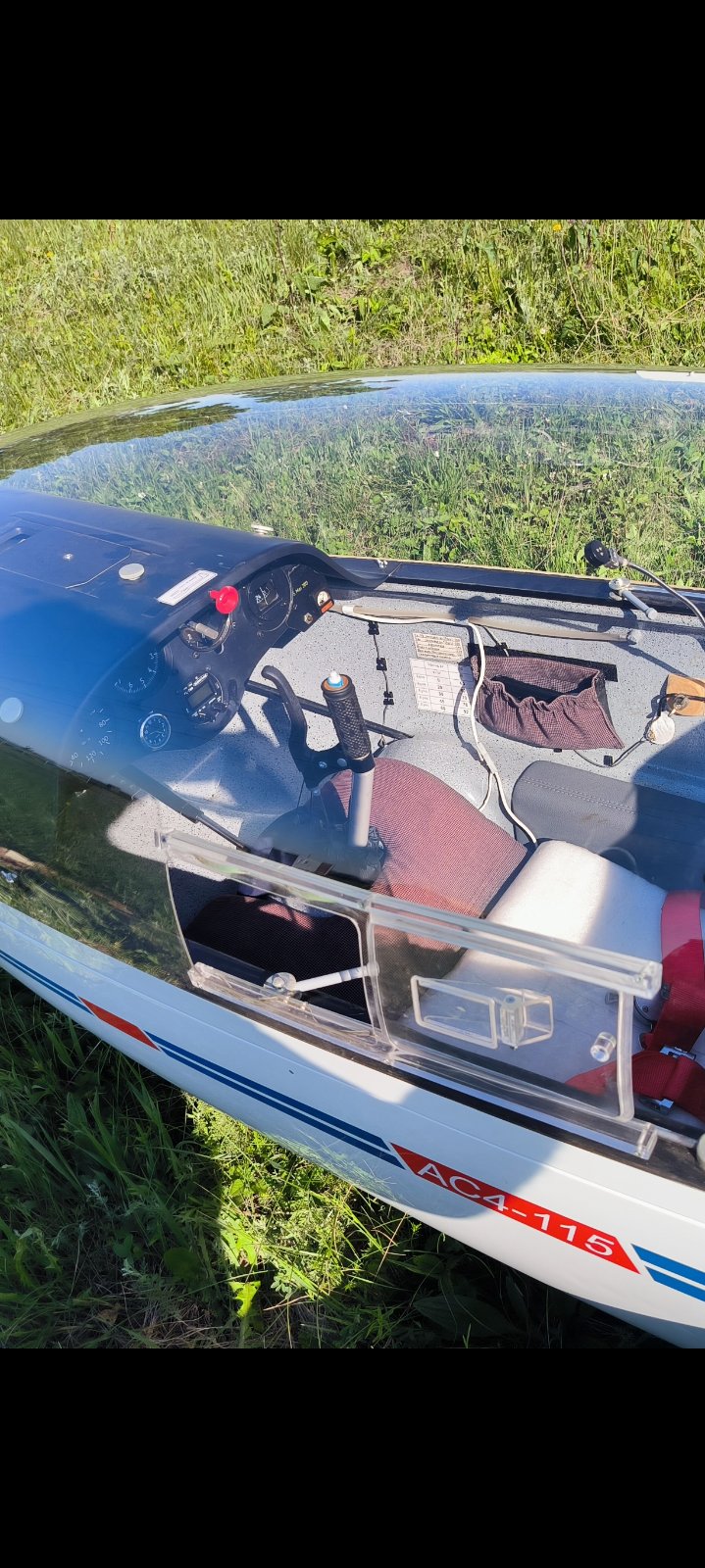

Из кабины....
Замечательно, но только не вижу форточки, летом будет жарко без ее. Хотя может быть и не надо, за 10 минут не сильно упаришься.
А что, по вашему ЛК будет тяжелее бесхвостки?
Очевидно - сложнее и тяжелее. Объём крыла и сложность конструкции растёт в ряду: Пчелка-безхвостка-летающее крыло. Если берём технологии композитных пчелок за базу и ничего нового не выдумываем.
Отличный Аэроплан, мне кажется будет пользоваться популярностью.
Конструкция металл понятная для обывателя.
Закрытая кабина для наших условий.
Хорошая Рессора, для наших полей.
Маленькая взлетная скорость и в тоже самое время хороший крейсер.
Думаю, если с винтом поиграть, побыстрее летать будет.
