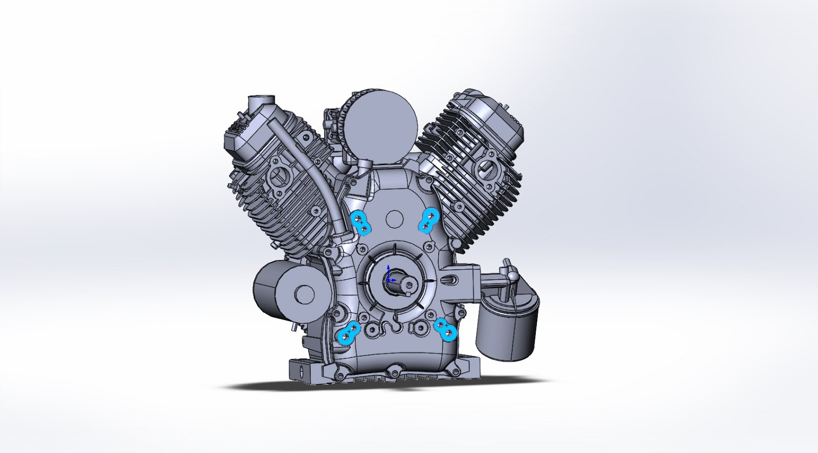

Сколько не рылся в теме, не встретил фото моторамы на Пчелке-7, вообще интересно как оптимально сделать мотораму на универсальный 2-цилиндровый двигатель с креплением за стандартные для всех моделей отверстия. На SD-1 моторама обычная, но если двигатель близко к ногам, пирамида получается почти плоская, и толку от нее мало.
Либо варить из листового металла плоскую конструкцию, либо еще какими способами делать что то типа плиты.

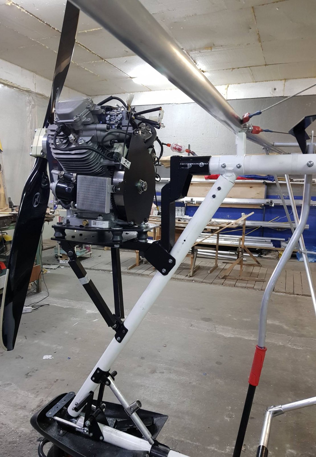

Две плиты дюралевые толщиной 5мм, между ними амортизаторы, хватит 4-х. Одна плита к двигателю, вторая на раме. У нас так. Нормально. Фото ниже.
У вас крепление за низ, я на картинке отметил предпочтительные места креплений ( конструктивно так гораздо удобней ), на Пчелке насколько я понял именно они и используются. Винт крепится со стороны маховика.
У меня кстати на малом моторе, с аналогичным редуктором на аэросанях все таки лопнул коленвал, где то на 50 часах, так что думаю что коленвалы лучше по максимуму разгружать от крутильных колебаний ( винт ставить со стороны маховика ). Конечно он у меня был поджат до степени сжатия около 11, но тем не менее.

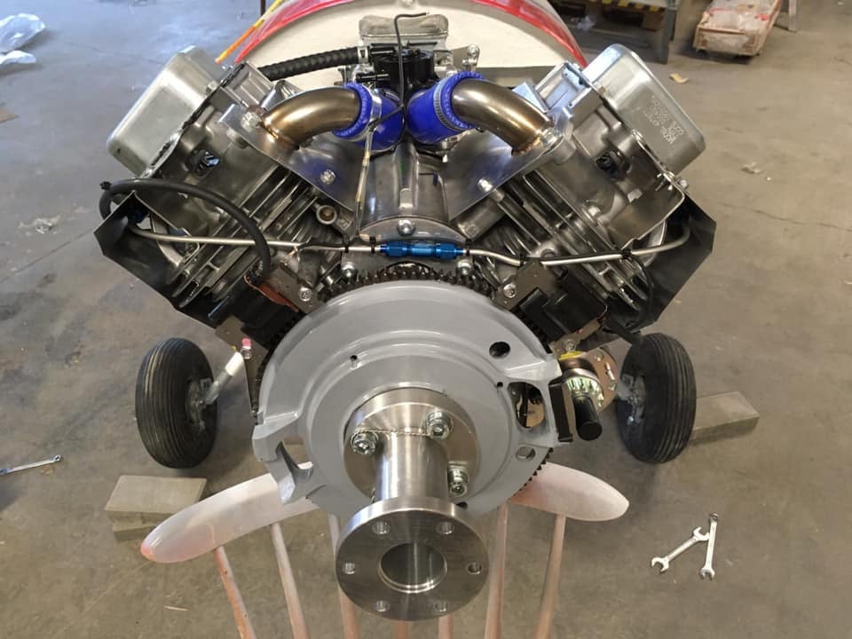

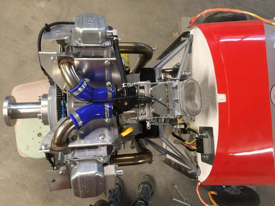

Вот установка на SD-1, переделанный Бригс 810см3, пишут что вес 32 кг при 33 лошадях. Двигатель вынесен вперед что позволяет использовать обычную мотораму.
Венец можно и оставить, на Люсиоле и SD-1 стартера есть.

Пожалуйста не смотрите на Бриггсы.На китайце стартер весит больше чем у меня на Дастере 136л.с. Я для своего самолета отмел его сразу ,хотя заказчик изначально был против.Максимально подвел мотор под запуск от руки.Со стандартным зажиганием думаю можно остаться без пальцев от обратной вспышки.Но это не точно т.к я обточил полностью маховик и потерял установку штатного.Затем искал момент зажигания как можно менее травмоопасный и теперь это совсем не проблема.Хотя и бил в обратку очень жестко.Теперь просто кайфуешь от запуска по старинке.Нет там никакой резкой небезопасной силы которая нанесет травмы.Все просто ,но не для дилетантов.А если говорить о тараканах то у Коваленко моторама ничего не гасит ,просто конструкция распределит вибрацию и пилот может и не почувствовать.В фюзеляже типа Арго и прочих это не прокатит.
