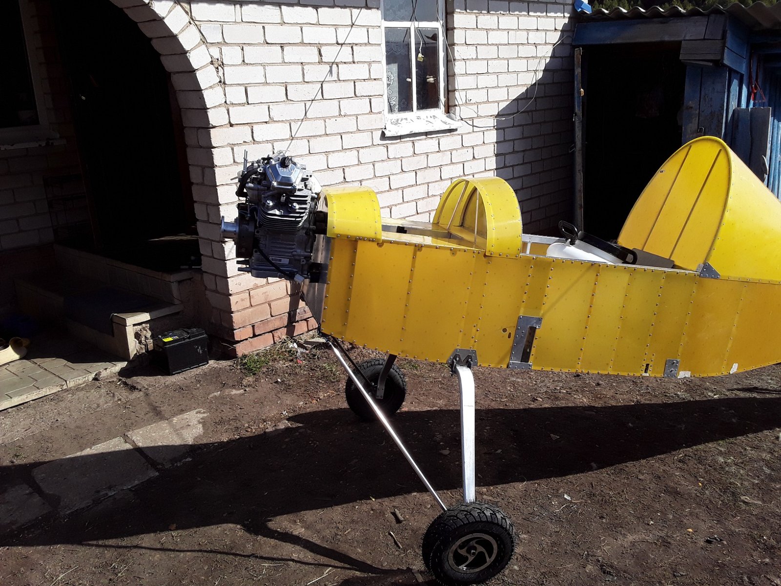

Движек висит на 6 подушках 40х30. Сверху 4шт снизу 2шт. Детально уже и не помню.Шпильки у подушек м8. Отверстия же в крышке м10 на Озоне брал ввертыши.Нижние подушки стоят вместо болтов крепления самой крышки.Фото пока не нашел.Моторамы нет ,да и зачем она.
    413,7 КБ · Просмотры: 346
Движек висит мягко и можно сказать на пределе подушек.Все как можно легче , глушителя нет ,патрубки из гофры нержавейки 0.5мм.Звук просто песня после визлалок оборотистых.Летает самолет ненапряжно как будто слабенький ,но это не так.

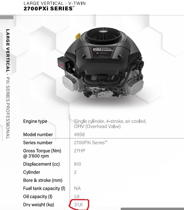

переделанный Бригс 810см3, пишут что вес 32 кг при 33 лошадях.
Честно говоря, для 800-кубового мотора в 32кг верится с трудом. Но, спасибо, присмотреться стоит.
Что касается моторамы, то двухцилиндровый сбалансирован лучше одноцилиндрового и тип моторамы не сильно влияет на снижение вибраций.

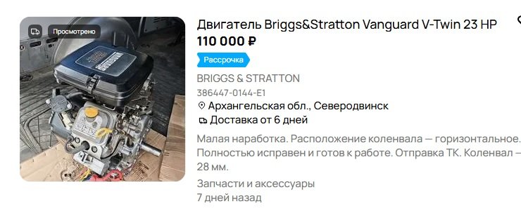

Цена на новые китайские однокласники в райне 100 т.р., Бригсы раза в 3-4 дороже и найти их сложнее. Так что конечно китайцы вне конкуренции. БУ найти можно, но это дело случая, первый попавшийся с Авито
А надо ли искать? По мне Лифаны достаточно хороши. Практика на снегоходах во всяком случае это подтверждает. К слову, тот Бригс в 23л.с., что на вашем скрине имеет такую же мощность, как Лифан КР-520Е, только весит существенно меньше.

Только вот глянул на веса большинства моторов Бригс в 800сс, они за 60кг и даже 70кг. Разницы не заметил.
Разницы не заметил.
Наверное это серия биг блок, уже другая весовая категория, а так я присматриваюсь к Лонсину lc2p82f, вес близкий Бриггсу 29s8 ( наверное оптимальному для самолета из темы ). Но у него электронная ДЗ, для наших применений не годится.
Разницу все же заметил. Для мощностей 31-35л.с. получается экономия в 10кг против Лифанов и пр. Но, цена!!!
