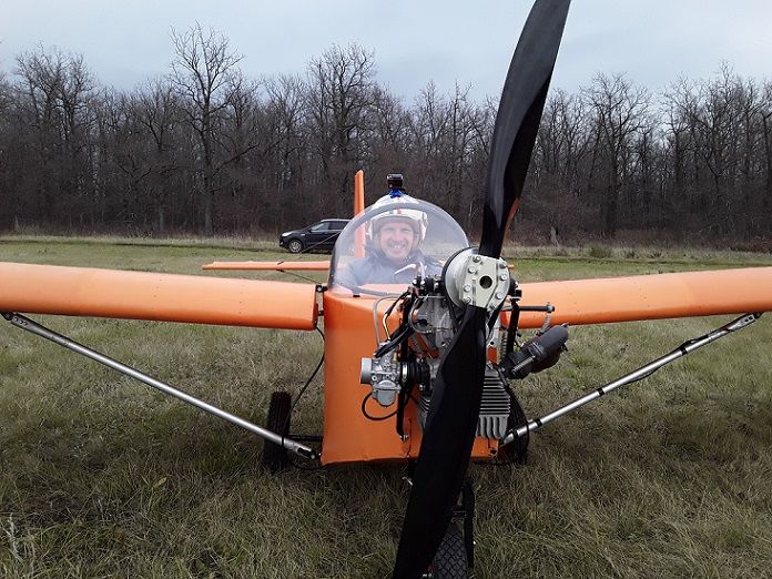

Вчера полетали.
    73,5 КБ · Просмотры: 633
    103 КБ · Просмотры: 628
Братец.С боинга на пчелу, говорит круче в сто раз.Сначала говорил в такой ветер даже рулить не стану.Как сел в самолет назад пути не было два подлета и на круг.

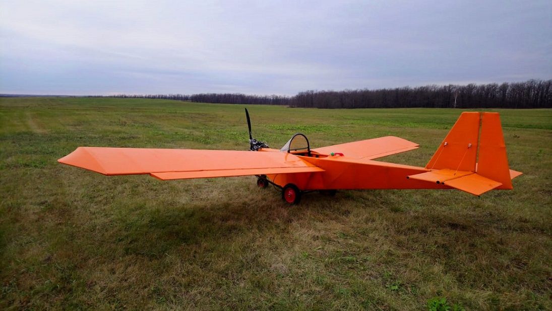

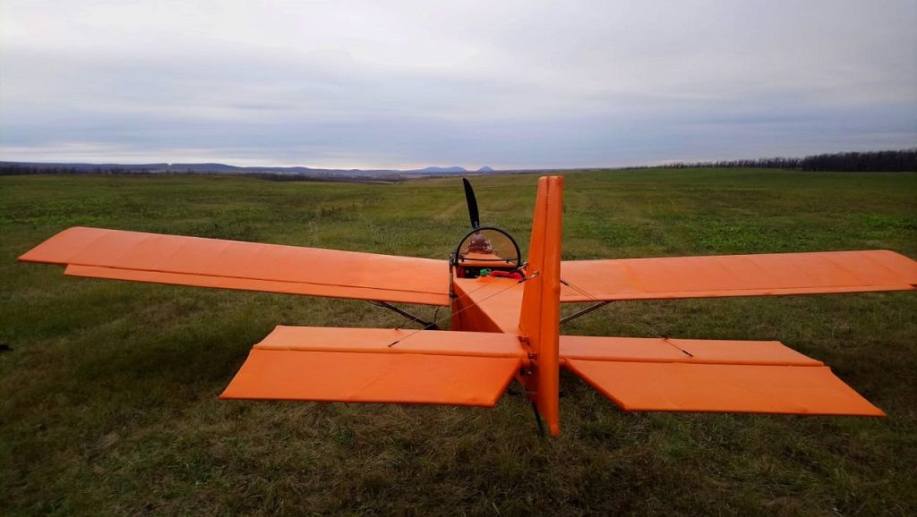

    99,4 КБ · Просмотры: 590
Да, если  облагородить  формы зализами ,  капотом и  фонарем, скорость наверняка будет много выше,  а без мотора будет лететь дальше обычного........думаю веса это  прибавит незначительно. Нравится мне Ваш самолет.Думал, что  уж  меньше чем у Дмитриева не придумать и проще,  ан нет.........просто  и со  вкусом. :~)
Принципиально идея гениальна и работает  :~)
Видео полетов нравится, попробуйте  еще что-бы камера была жестко закреплена на крыле или оперении. Самолет что-бы закрывал минимум обзора.  Особенно нужен обзор вниз на землю.
Видео будет более плавным и приятным для просмотра  🙂
Ну вот и я вчера вылетел на Пчеле-2 самостоятельно, погода была стабильна , устойчива и хороша для чаепития. По небу стелились и неслись слоистые облака у земли +6 и ветер временами сильный. Сначала привезли на полянку прикрутили один подкос крыла  и решили вернуться домой, подумали ну зачем лететь если ветви деревьев гнутся от ветра, но потом передумали так как нет времени, а полетать надо до зимы да и видео полетов почти нет ведь никто не поверит что самолет летает. Собрали перелетели на другое поле то которое побольше и скошено, я думал что покатаюсь по полю, но летать в такую погоду не буду. Выполнил три подлета и понял что управляется самолет нармально и ветерок стабилен без сильных порывов. Ну вот он волнительный момент сижу как в домике практически у земли, ветерок качает самолетик и главное нет никаких кнопок только ручное управление.  Взлетел легко со скоростью 47 км/час, что удивило как на первом самолете так и на этом, это то что самолет легок не инертен крылья как будто вырастают из плеч и вовсе ты летишь не верхом на самолете, а летишь как будто врос в некий летающий костюм. Все моменты и отклонения от возмущений в полете ты ощущаешь как будто всем телом. Взлет полет и посадка очень просты особенно в штилевых условиях вообщем на этом самолете может летать каждый пилот кто летает самостоятельно ну или начать летать с подлетов.
