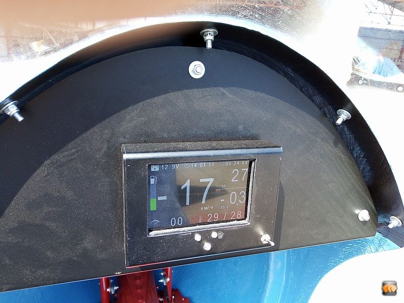

Ни чего кроме тахометра и УС.Понравился прибор Азата Шарипова дешево и работает.Вес очень мал.Топливо сам заливаю и знаю на сколько примерно хватит, но лучше видеть сколько его.Указатель скорости на самолете обязателен и проверенный.Т.к самолет свалить очень легко особенно на 3-4 развороте.Я на машине подкос в месте с пвд проверял.Т.к у меня просто трубка.Сверил со спидометром сильных разногласий нет +- 5км в час.При испытаниях самолета намного увереннее себя чувствуешь.
Тахометр измеряет коленвал или винт? ( проскальзывание ремня может подловить в очень не хороший момент)
Вы с уверенностью можете сказать, что в момент проверки был полный штиль?
Если проверять  прибор  так только  с  помощью  КПУ.Но  в  целом  если  известны параметры взлетной скорости  то  не заморачивайтесь  уж  так просто  не допускайте  этих  показаний при  эволюциях  и  всё. 😉
Да конечно был штиль.Поэтому и пишу +-5км/ч мне этого достаточно.А по тахометру можно летать зная обороты Г.П. Поставил и лети себе по капоту-горизонту.
Коленвала!Не подловит. Движек впереди и я вижу как у него зуд появляется, было такое на первом.

"Автор - мой друг Вячеслав. По моей просьбе и ТЗ появилась уже третья модификация.
Показывает: напряжение в сети, время, время полета, уровень топлива, скорость воздушную, высоту, скороподъемность (вариометр), тахометр, и две температуры, при переключении режима- еще и моточасы , температуру окр. воздуха, давление. Устанавливаются пороговые значения, скорости, оборотов и температур (цифры начинают мигать красным) и топливо тоже. Весит 280г."
Позвоните автору по прибору, если нужно, 891850016семнадцать Вячеслав.
Так смотрится на ярком солнце, вечером вообще горит. 🙂
    95,2 КБ · Просмотры: 537
Воздушную скорость????? От ПВД ?
