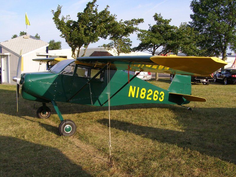

А что - "монотипность" внешнего облика - обязательное условие для самолёта?
Или же прагматичный подход к конструкции важнее, когда при тех же внутренних габаритах и одинаковой коммерческой загрузке масса конструкции планера получается меньше чуть ли не на 15-20%, если фюзеляж сделать более грамотно?
Слая Витмана рядом не было, а то бы он объяснил конструкторам, почему его "сараи" летающие на одних и тех же движках своих яйцеобразных конкурентов по всем параметрам "делали"...
К моему, как "технаря", сожалению, да - обязательное для инвесторов, бизнесменов и бизнеследи , по крайней мере было два года назад когда "Омега" задумывалась...
А что нибудь о нем можно поподробнее?
Просто набираешь в поисковой строке имя Steve Wittman, и будет тебе пища для размышления на пару вечеров...

Понятно, это тот самый, который на Цессну крыло проектировал и разбился в 91 год...

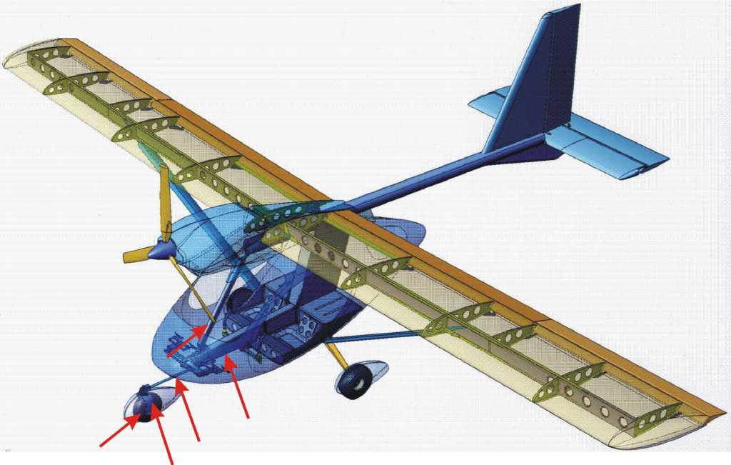

Цитата из   http://www.reaa.ru/cgi-bin/yabb/YaBB.pl?num=1288962395/75#75, Пост №72
... схема самолета конечно не предназначена для врезания в землю  (нечему ломаться перед кабиной, чтоб поглатить энергию удара)....
Думаю, что это не совсем так и Сигма-4 все же обладает некоторой степенью пассивной безопасности
