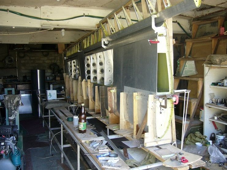

на этой фото лонжерона нет, а дырки под клёпки есть и в обшивке и в нервюрах. есть ли какая-нибудь конкретная книга или может ссылка на сайт с фото или видео с подробным описанием сборки ИМЕННО ВАШЕГО типа крыла. Как собирают крыло с помощью всех вытяжных клёпок мне понятно, а вот как Вы... С помощью обычных клёпок,  мне не понятно пока, вернее, понятно не полностью.

Дражайший Вячеслав!..у вас паровозный стиль размещения заклёпок,это,конечно сверх прочно и сверх надёжно,но...во многих местах их шаг можно увеличить,равно,как и шаг нервюр и др.подкрепляющих элемэнтов...
Ваши застарелые бекасинные привычки умиляют,я не настаиваю,что это плохо....
Когда в 2004-м Славик делал первый "Спринт", то спецы говорили, что это сделано для скоростей 300-350 км/ч.
Первый из "Спринтов" по имени "Атаман" находится у меня с 2005 года и работает на химии, налетал под 1000 часов и никаких проблем. Аэроплан очень прочный, надёжный и простой.  Весит примерно как и Х-32 "Бекас", но летает не в пример лучше и после него на "Бекаса" загнать можно только палкой. (всё познаётся в сравнении) Славик мне говорил, что поскольку это первый самолёт, то он его переупрочнил и немного перетяжелил и для облегчения есть резервы.  Но по моему мнению особо облегчать нет смысла, здесь ресурс - очень важный параметр. Если у самолёта установившаяся скорость набора высоты при +25 градусах с одним пилотом и химбаком всегда более 6 м/сек, то думаю, что это очень хорошо.

Вот еще стапель другого самодельщика, прикольный.
Крыло получилось идеальное.

:D класс!!! а я летаю... ток на серийных... а хочу свой! схема типа "Егорыча".
Так вот, пересмотрел кучу видео о сборке самолётов; но многие делают с помощью вытяжных заклёпок, а я хочу классику. То что вы объяснили - мне всё ясно. Я технологию выучил и [highlight]своё крыло (а может крылья) буду делать таким способом.[/highlight]  :D  :craZy
А раньше (эдак в годах 40-60х), когда не было вытяжных заклёпок, то соединяли нервюры лобика с лонжероном с помощью болта и гайки  :cool:

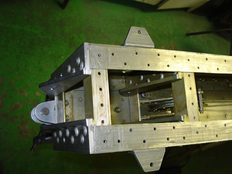

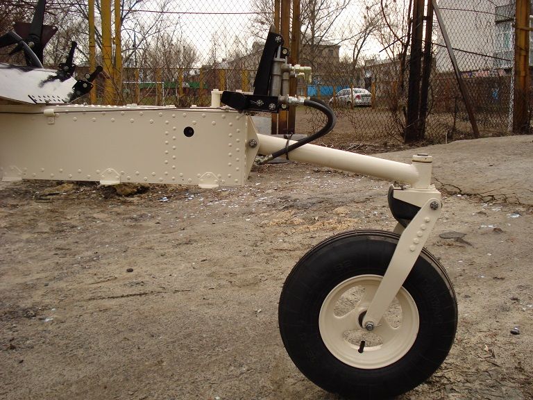

Славик, покажите фото если есть, как крепится передняя стойка к балке.
и с какого материала сделана ее ресора
Slavik
Передняя стойка крепится на двух шпангоутах, двумя болтами.
Стойка рычажная с резиновым амортизатором.
Slavik
Передняя часть балки перевернутая. Вставляется труба передней стойки диаметр 42 на 4 мм., 30ХГСА.
