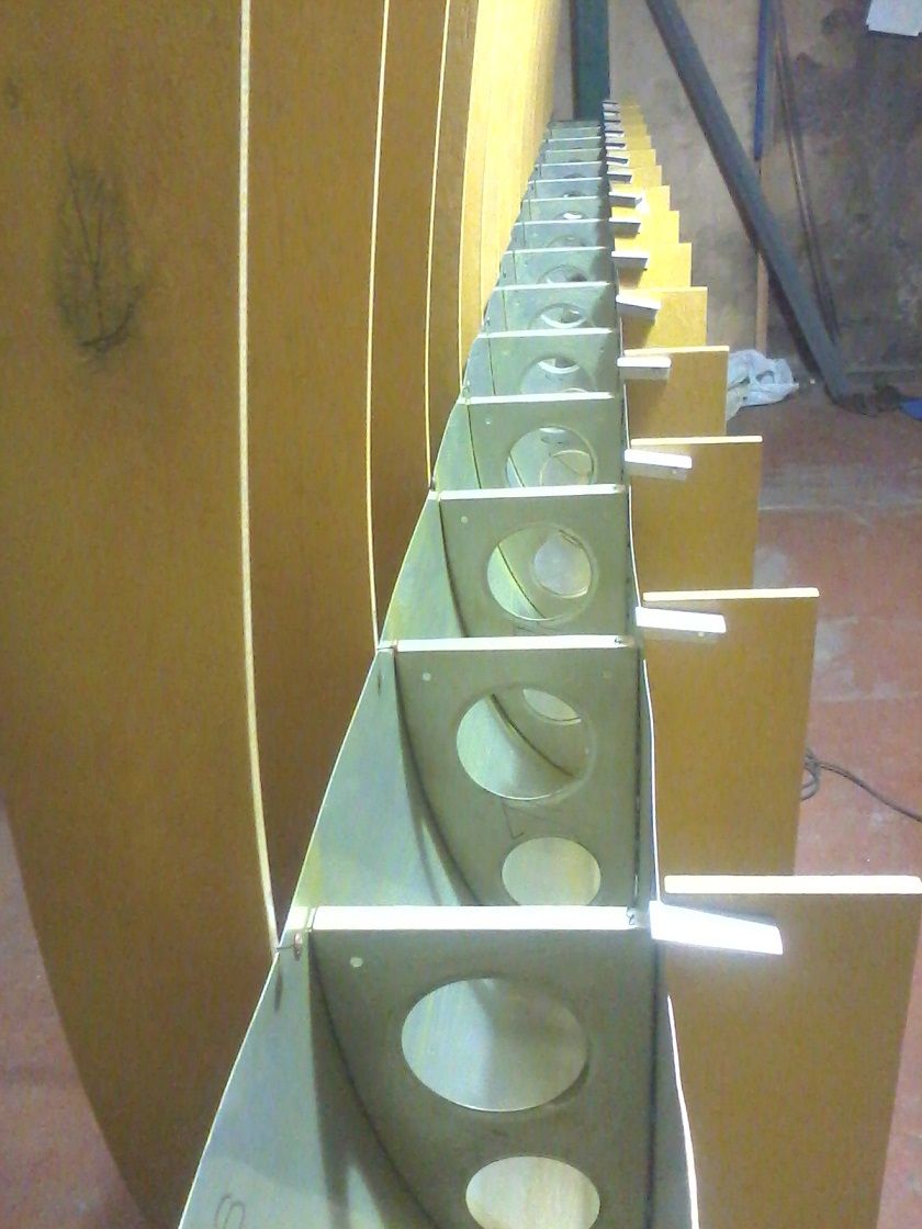

Здравствуйте. О-о-очень понравился самолёт.  😀 А подскажите, есть у вас фотографии сборки крыла? И пошаговое объяснение.
Спасибо :🙂
Здравствуйте. Фотографии сборки крыла пошагово не делали.
Мышечная память лучший хранитель.
  Крыло Спринта собирается только в стапеле.  Изготовление стапеля проще изготовления крыла.

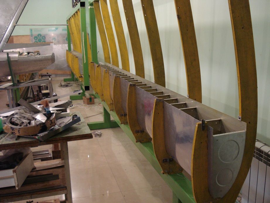

Фото одного самодельщика.
    100,4 КБ · Просмотры: 279

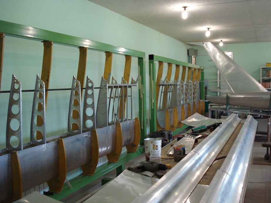

Первый этап сборки.
    89 КБ · Просмотры: 287
Сделали два стапеля для параллельности сборки. Рубильники растянули на два стапеля ( шаг ~ 600 мм.)
Для выставления , ориентации центральных нервюр бросили направляющий квадрат.
    95,5 КБ · Просмотры: 325

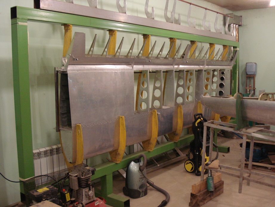

Так где-то завершающая стадия.
Стыковочные узлы крыла всегда с эталоном-рубильником.
Написал очень коротко.  На каждом этапе миллион нюансов.
  Думайте 10 раз, прежде чем делать.
    91,5 КБ · Просмотры: 292

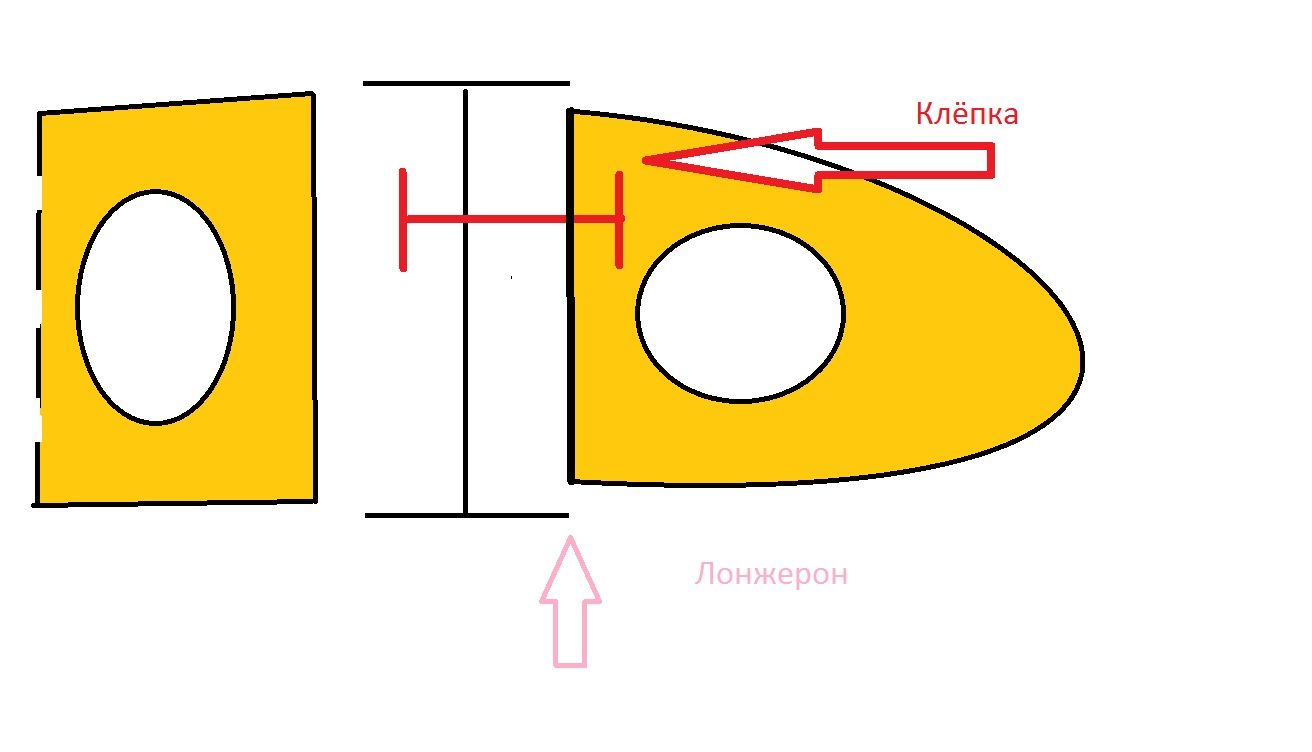

КЛАСС!!!!  😀 Спасибо большое... Теперь по чуть-чуть начинаю понимать.... Только один вопрос - получается нервюры лобика НЕ клепаются к ЛОНЖЕРОНУ? 😱
Нервюры лобика клепаются с лонжероном.

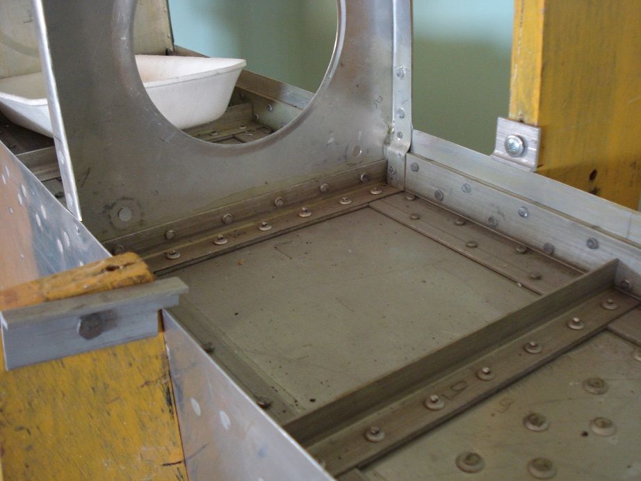

   Стойки засверливаются к лонжерону на столе, нумеруются и в сторонку.
    Лонжерон укладываем в стапель. Через готовые отверстия сверлим нервюры лобика, т.к. они расположены по оси.
    Прикладываем стойку с прокладкой и клепаем вытяжной заклепкой.
    Что-бы семи вытяжным заклепкам не было скучно ( т.к. ресурс вытяжной составляет 30% от обычной),
полки нервюры клепаются к уголкам лонжерона через компенсатор.
    72,7 КБ · Просмотры: 324
