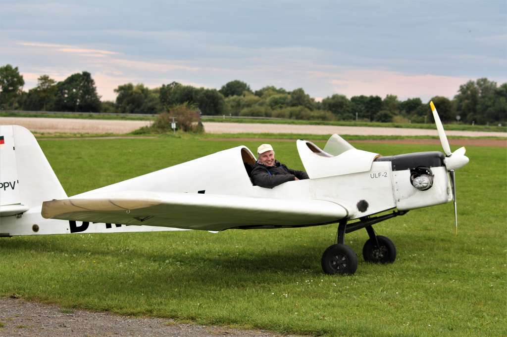

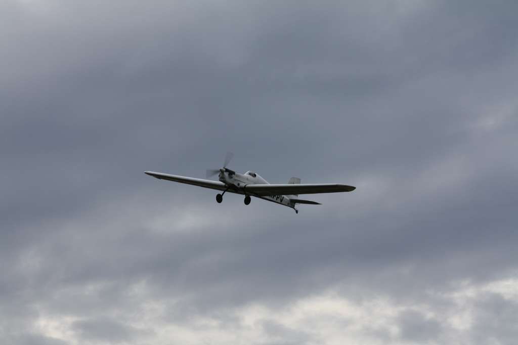

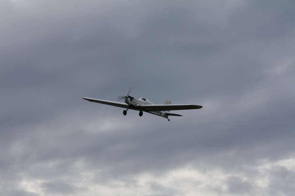

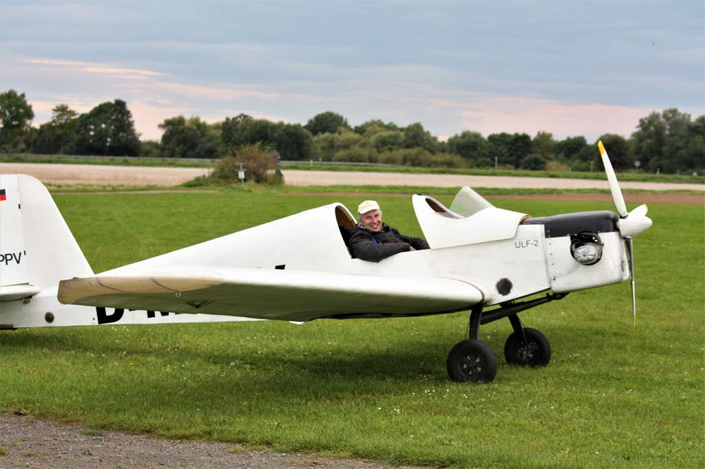

Желаю скорейшего выздоровления! Выложу немножко свежих фото. На семинар авиаторов очень спортивно прилетать на своём самодельном самолёте. Даже несмотря на осень, изменчивую погоду, удаление 250 км и кучу инструмента в багаже. Немножко повезло пока с погодой, и вот.

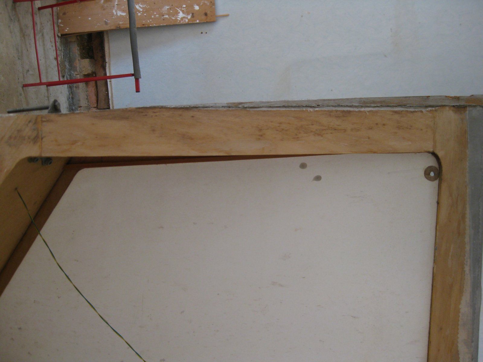

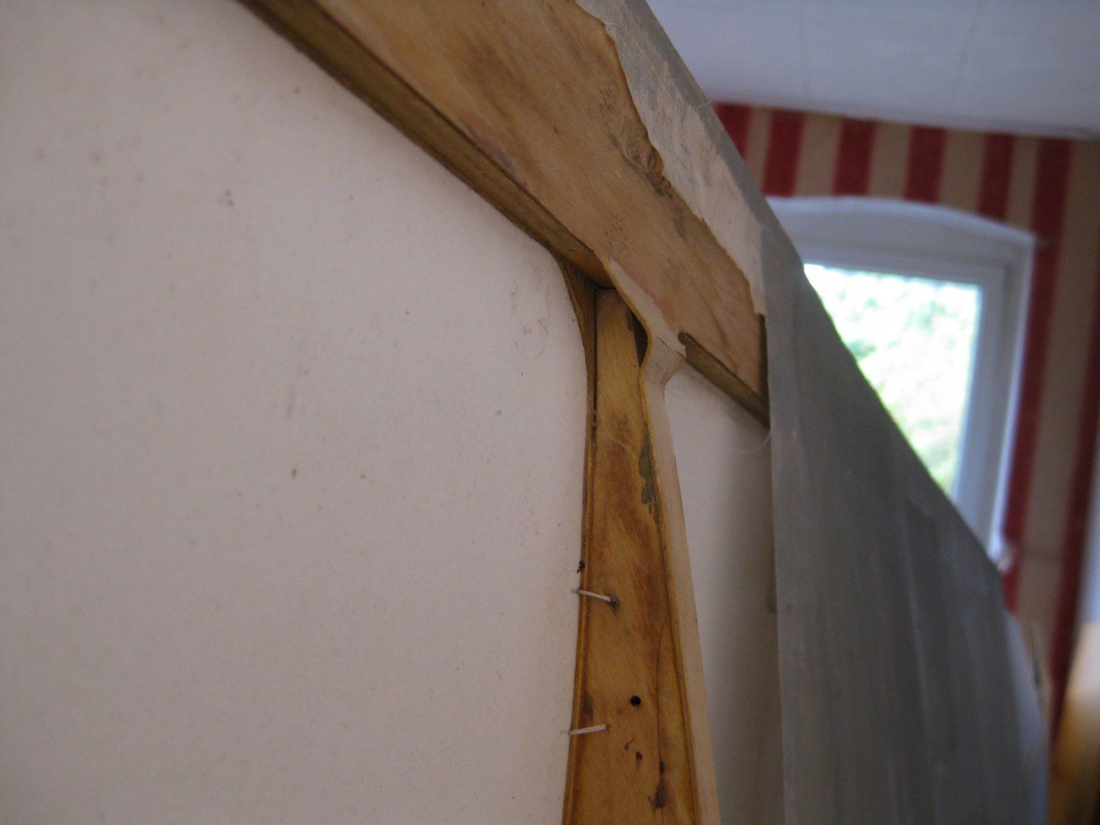

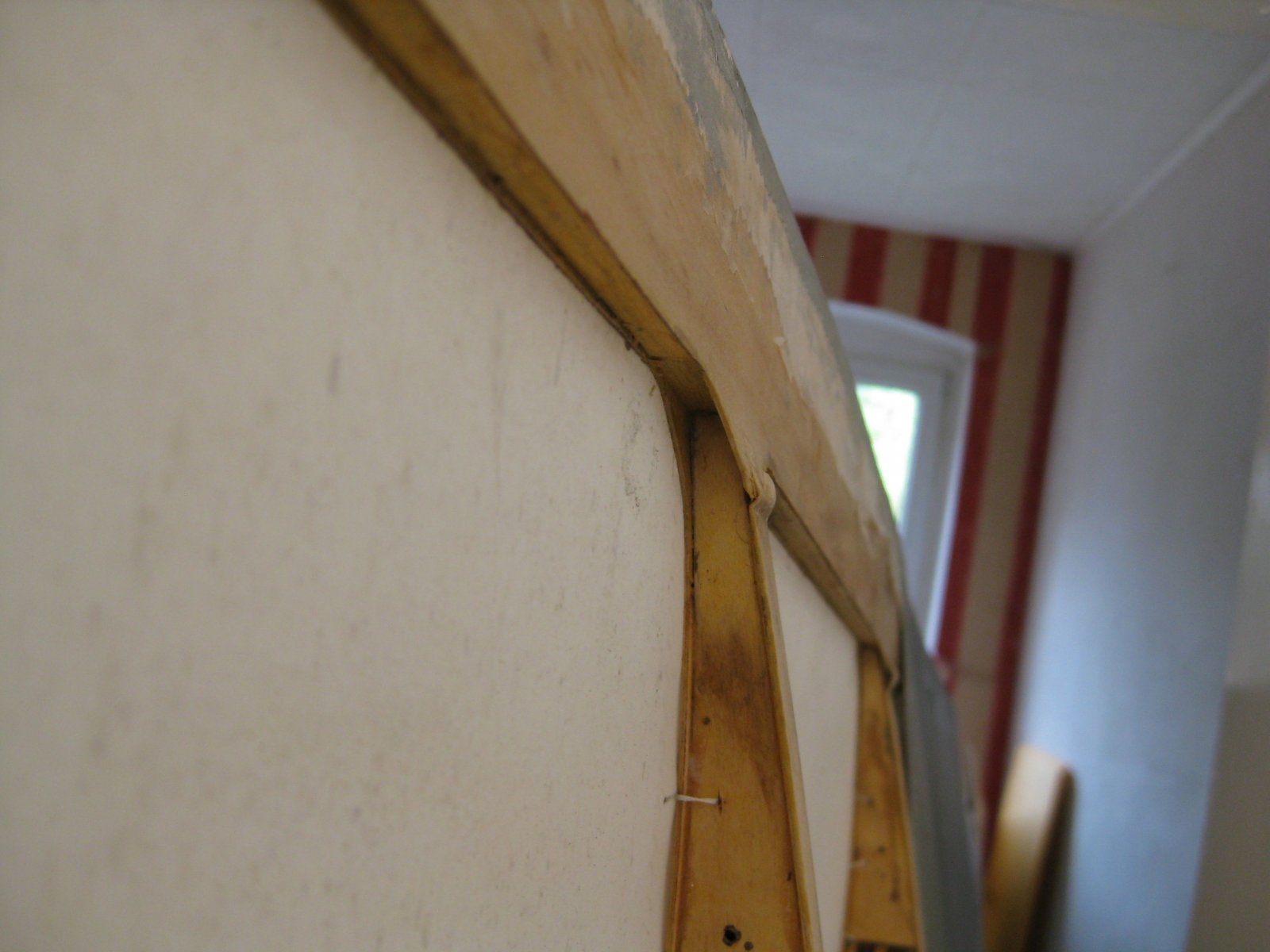

И ничего не защищает алюминий в лаке от ультрафиолета. Я сегодня снял частично верхнюю обтяжку крыла, так она рвётся примерно как стандартная бумага А4. В тех местах, которые были защищены от солнца, она не рвётся. Лучше всего оказался защищён второй слой, под первым. Белый DD-лак тоже слегка защищает: порвать можно, но с трудом. А вот алюминиевая пудра в лаке, основное моё покрытие, похоже, либо совсем не защищает, либо защищает плохо. Конечно, прошло 10 лет и 800 часов. Конечно, летом на перелётах приходилось стоять под солнцем. Но, всё-таки, я ожидал лучшей защиты от алюминиевой пудры. Теперь верхнюю обтяжку буду переделывать и лакировать в белый цвет. Заодно поставлю ткань сверху чуть потолще, SF102.
А поводом для такого открытия послужила потеря устойчивости полосок фанеры на нервюрах в районе задней кромки. Я сначала думал, что полоски нужны только для приклеивания ткани, чтобы была площадь. Поэтому на сжатие их не рассчитывал. Там хоть и есть склейки на ус, но укороченные, что-то вроде 5х толщины. Оказалось, всю силу натяжения ткани на стыке с задней рейкой из бальзы воспринимают именно они, фанерные полоски толщиной 0,8 и шириной 15. Ещё на этапе обтяжки 10 лет назад на 2 нервюре от корня фанера потеряла устойчивость и образовала маленькую волну. Мой проверяющий, конечно, её заметил, но сделал вид что нет. И так я с ней и летал до моей вылазки в Испанию этой весной. А после вылазки такое смятие образовалось и на 3 нервюре, причём начала отклеиваться обтяжка. Вся задняя кромка в районе этих двух нервюр начала задираться вверх. В общем, решено было делать операцию. И, как оно часто и бывает, в процессе операции обнаружились дополнительные проблемы с обтяжкой. Впрочем, в целом я состоянием внутренних органов доволен. На фанерных частях обшивки есть в отдельных местах потемнения от влаги, но, думаю, они не критичны, см фото. Конечно, хочется поменять обтяжку сверху на обоих крыльях, но другое, наверное, оставлю на зимний период, сейчас надо летать.
И ничего не защищает алюминий в лаке от ультрафиолета. Но, всё-таки, я ожидал лучшей защиты от алюминиевой пудры. Теперь верхнюю обтяжку буду переделывать и лакировать в белый цвет.
Лучше всего от ультрафиолета защищает чёрный пигмент (сажа) в максимально допустимых количествах по условиям прочности лака. Так что лучше сделать чёрную грунтовку и белую краску. Алюминий тоже неплох, но его просто было мало, для визуального покрытия вроде нормально, а для достаточной защиты оказалось мало, алюминиевый пигмент недешев и его производители красок кладут по-минимуму. "Количество - это тоже качество."(с)
