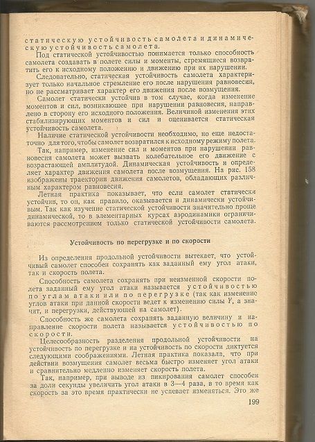

Я предполагал, что в голове у тебя работают только мышцы но не предполагал, что нас только.
Боюсь что сам не сообразишь где искать читай.
    90,4 КБ · Просмотры: 178
Дядя Юра,у вас в голове похоже уже и мышцы не работают,как говорится "Гляжу в книгу ,вижу фигу",вы сами в выставленном скане только слова знакомые видите ,а смысла понять абсолютный  ноль. Надеетесь что его вам тут разжуют?
Если хотите дальнейшую полемику, то правильнее будет перейти на вашу ветку,буду рад если к нам присоединятся и другие сектанты "Свидетелей Юрьевых" ,а здесь нормальным людям ,на нормальной  ветке это ни к чему.
