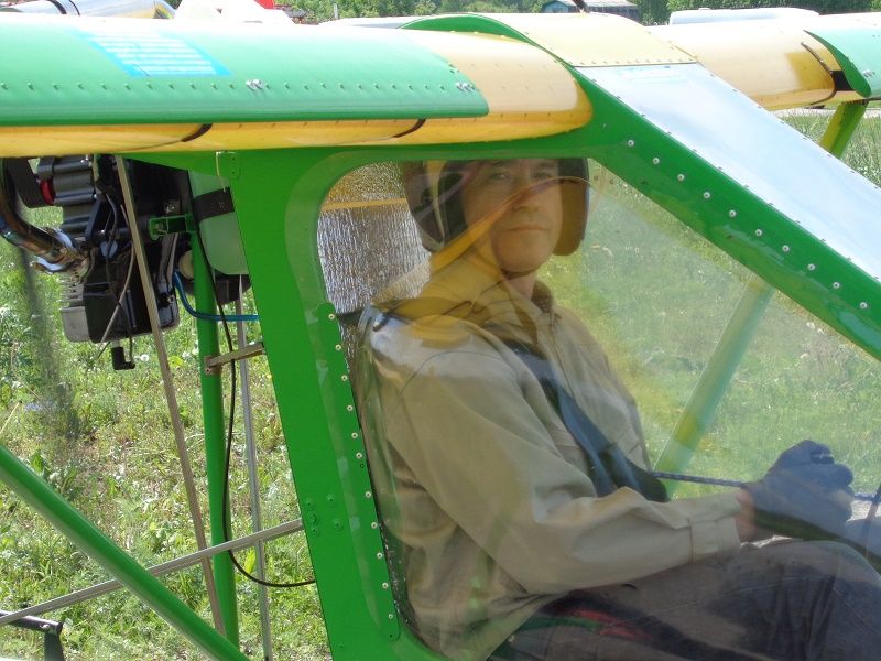

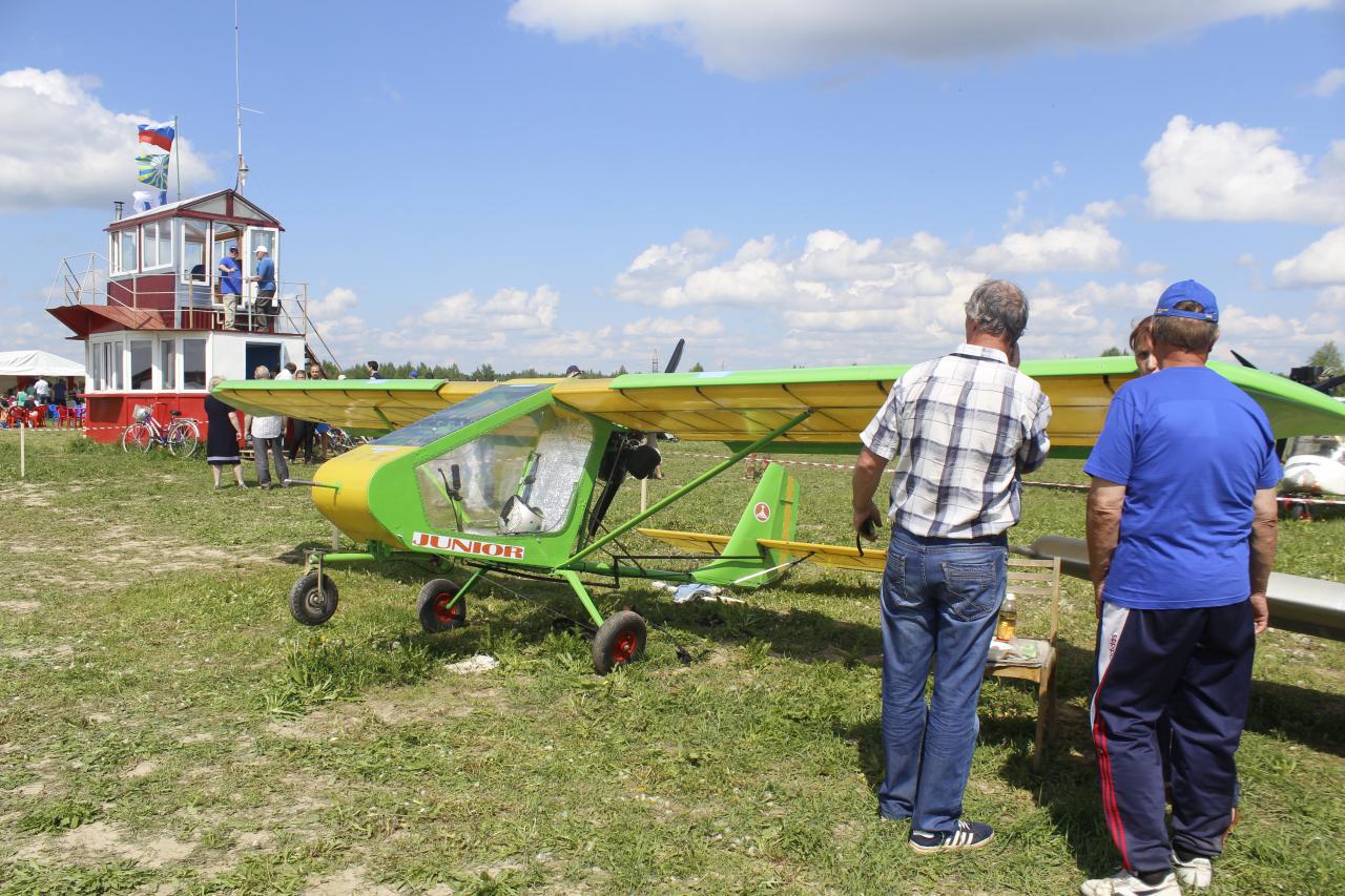

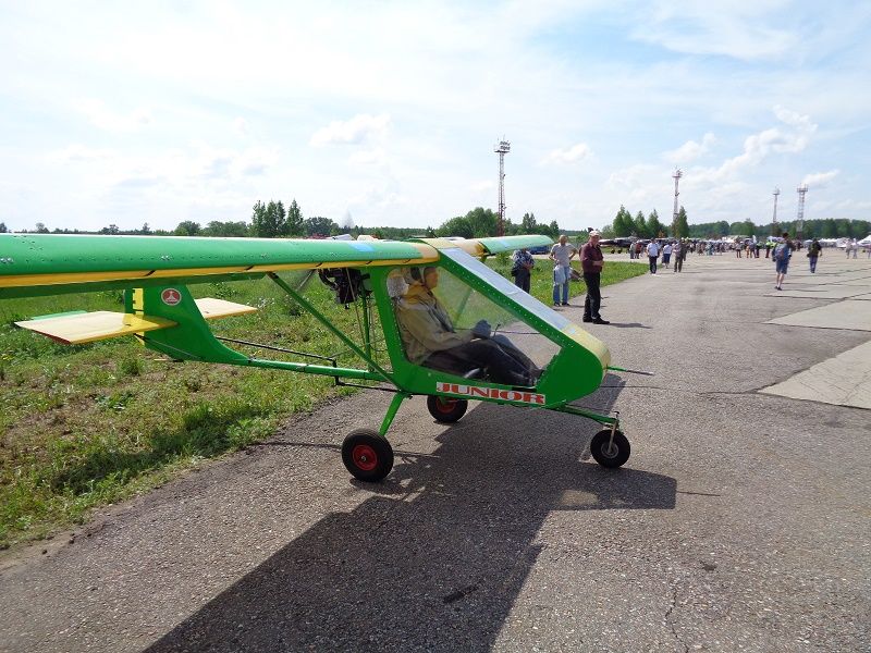

к сожалению вы активно топчетесь по хорошо известным граблям:
из дельтапланерного опыта: как только ставится обтекатель наличие тормоза становится обязательным- тк нельзя зафиксировать аппарат ногами.  даже при заруливании на парковку можно порубать встречающих. у вас я так понял тормоза нет?
ну и возможность автономного запуска в полевых условиях должна быть обеспечена. у вас закрытая кабина и это усложняет реализацию механического стартера. дверь у вас справа? можно попробовать вывести рукоятку к ее верхнему углу снаружи- так было на первой авиатике которую я увидел в 91м
Тормоз есть на переднее колесо.
Серьезно:
Установка передних "крылышек" даст возможность летать толстякам под 90 кг и улучшит посадочные характеристики.
Если нужно, выпишите мне командировку, приеду, все сделаю сам и облетаю.
тогда что за проблемы возникли на рулении? почему заглох мотор?
Проблема в том, что без пилота переднее колесо стремится "в воздух" тормози его не тормози а опора на землю без веса летчика миниминимальна.
Стояночный нужно на 2 задних ставить.

Понятно. Но с другой стороны толкающий высоко расположенный винт должен бы его прижимать как раз кратно развиваемой тяге.

   Толкать  он его будет , а прижимать нос начнет тогда , когда на основных колёсах появится сопротивление  качению ( тормоза , колодки , мягкий грунт или неровности )

Бесспорно, что задние тормозилки в таком случае лучше, но я-то говорю о необходимой достаточности. Сопротивление качению присутствует всегда, иначе по ровному сухому покрытию любой автомобиль можно было-бы толкать кончиками пальцев. При застопоренном передке появляется своеобразная положительная обратная связь (ПОС) чем сильнее давит винт, тем сильнее загружается переднее колесо и соответственно тормозит лучше. Когда Юниор без пилота покатился - переднее колесо касалось полосы?

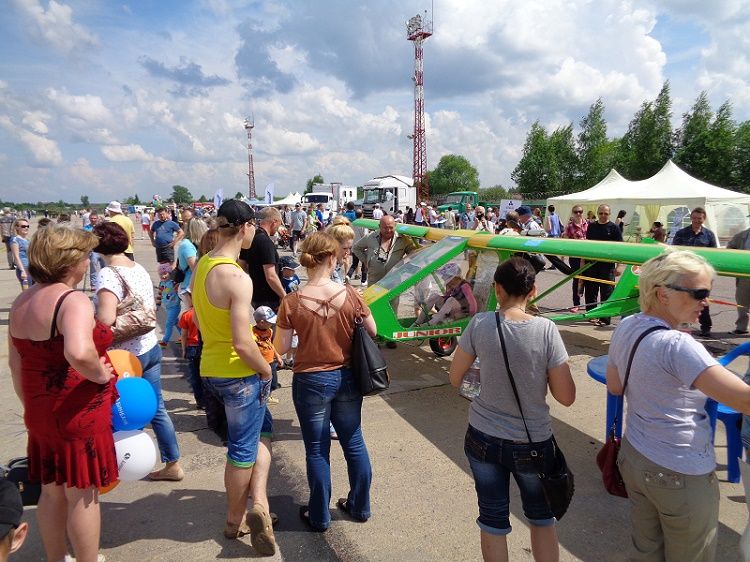

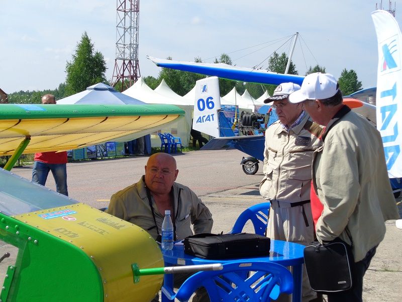

аэродром . пилот.аншлаг.

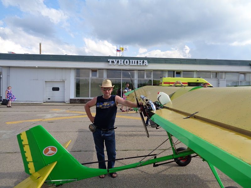

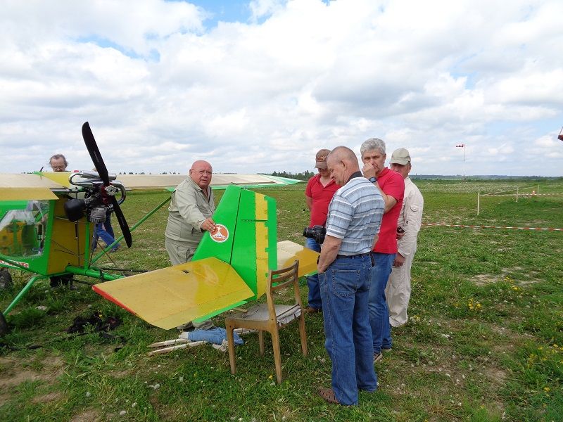

.конструктор.

похоже по фотографиям тормоз на ПК присутствует, и мое техническое пожелание безосновательно. Павел похоже написал на эмоциях а я сделал технические выводы. не солидно...повелся.
