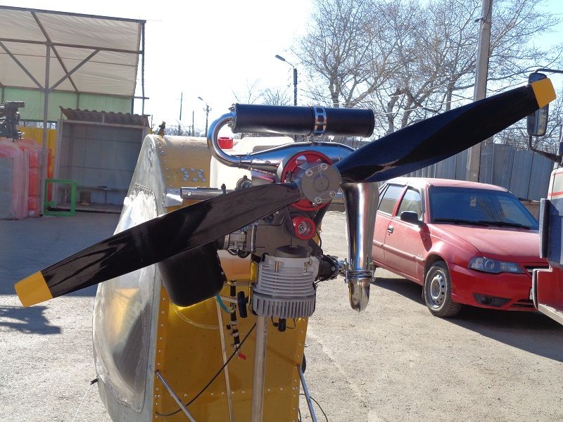

работаем работаем работаем. хотим выставить  сразу 3. у движков разная навеска приходиться переделывать резонаторы.двигло из упаковки а на деле разная навеска. резонаторы стоят разные приходиться переделывать. а так всё гут. всё по плану готовим облёты и привозим в псебай на 9 мая. 5 наверное из-за движков не выйдет а там как пойдёт. будем стараться     на странице о китах ваяем hawk/    тоже хотим привести

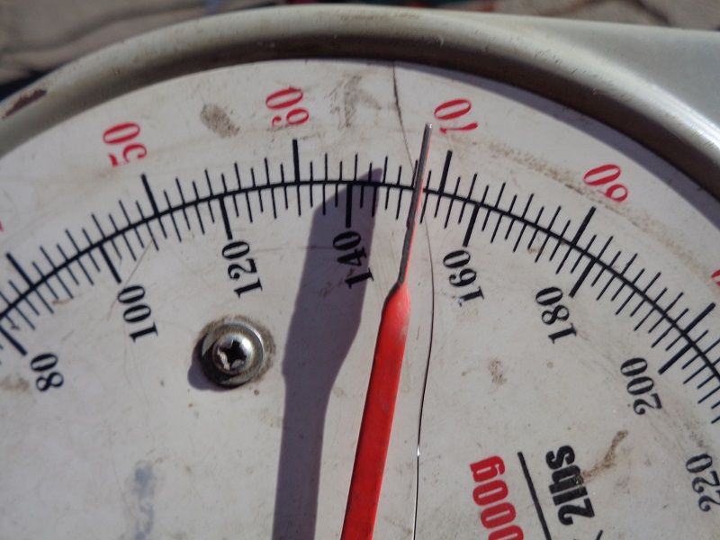

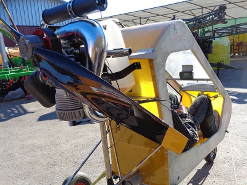

катали новый винт. 1350.  обороты 7500. тяга 70 кг.

А двигатели все одинаковые ставите?
Было-бы очень хорошо на каждый новый самолёт новый двигатель ставить.  Тогда будет возможность объективно сравнить самолет с разными двигателями.
И обязательно опробуйте от Pisman 2R-i.
И с Полини 250 тоже надо обязательно  экземпляр сделать.
Тогда все станет на свои места и про многие привычные моторы будем вспоминать как "вчерашний день"

Я агитирую за то что можно целую эскадрилию самолётов Юниор сделать, только с разными двигателями.  И тогда шеф пилот который с разными двигателями полетает, точно народу скажет, что хорошо, а что не очень.
Я вот ради этих знаний трачу кучу денег и времени, снимая работающий двигатель и ставя новый. А тут сам Бог велел на новый самолёт новую модель двигателя ставить.
Меня например уже не заставишь одноцилиндровый без балансира ставить.  Либо с балансиром Полини, либо двухцилиндровый от Pisman.
  Тут-же целая серия выпущена, а движки смотрю старинные ставят.
Просто уверен, обязательно надо на Юниоре оба этих двигателя опробовать.
