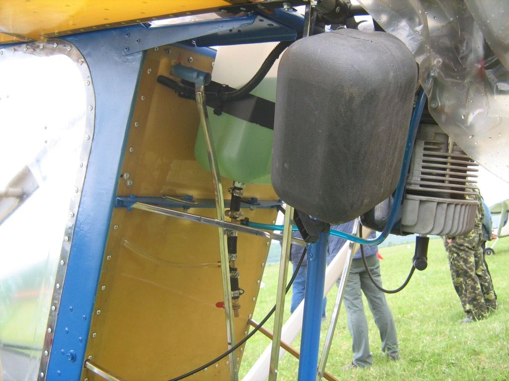

По двигателям: для пилотов с весом до 90кг не плохо проявил себя двигатель испанской фирмы H&E Paramotores Airmax 220,
для более солидных пилотов мы устанавливаем двигательитальянской компании Simonini Simonini Mini 2 EVO.

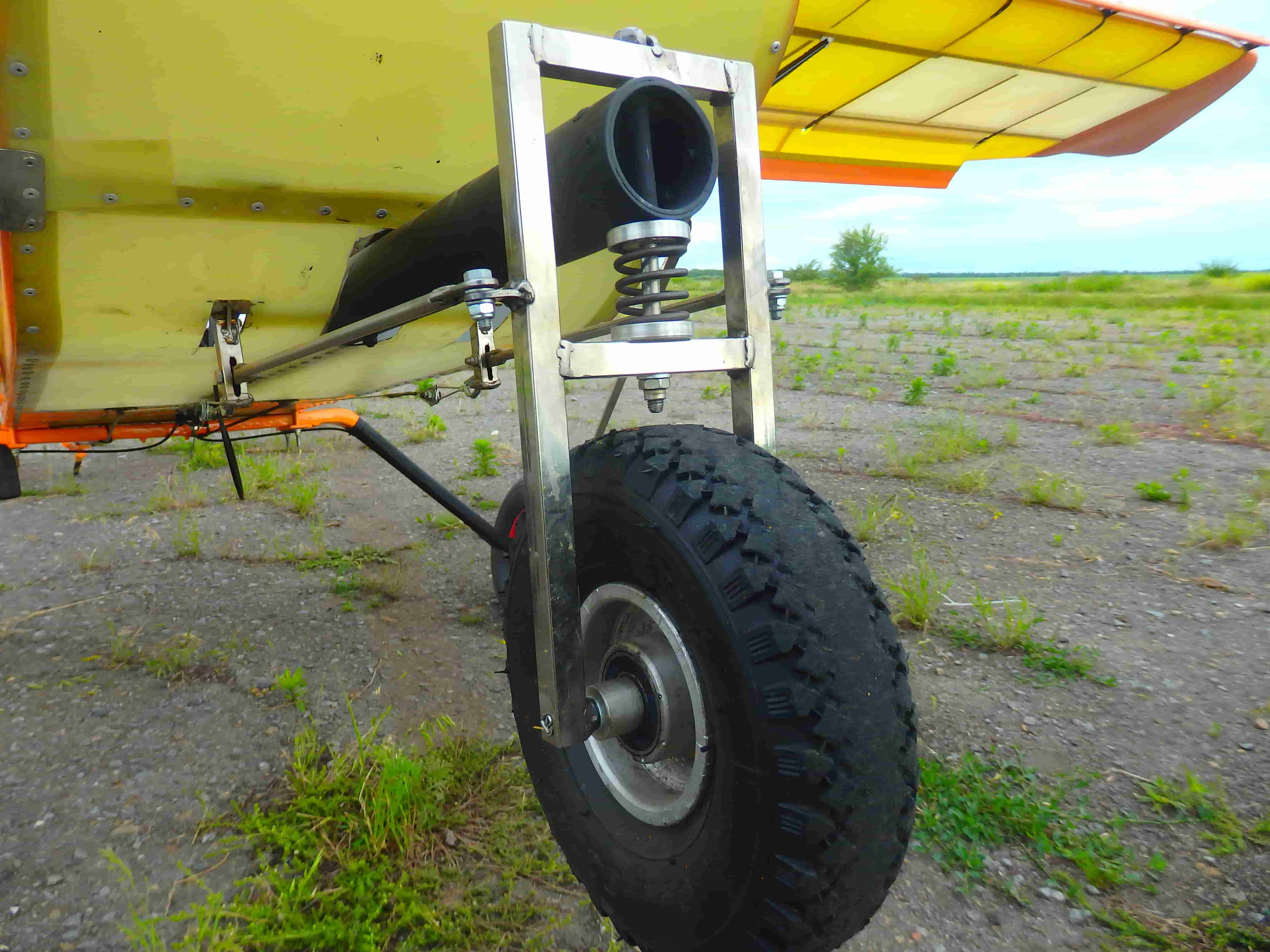

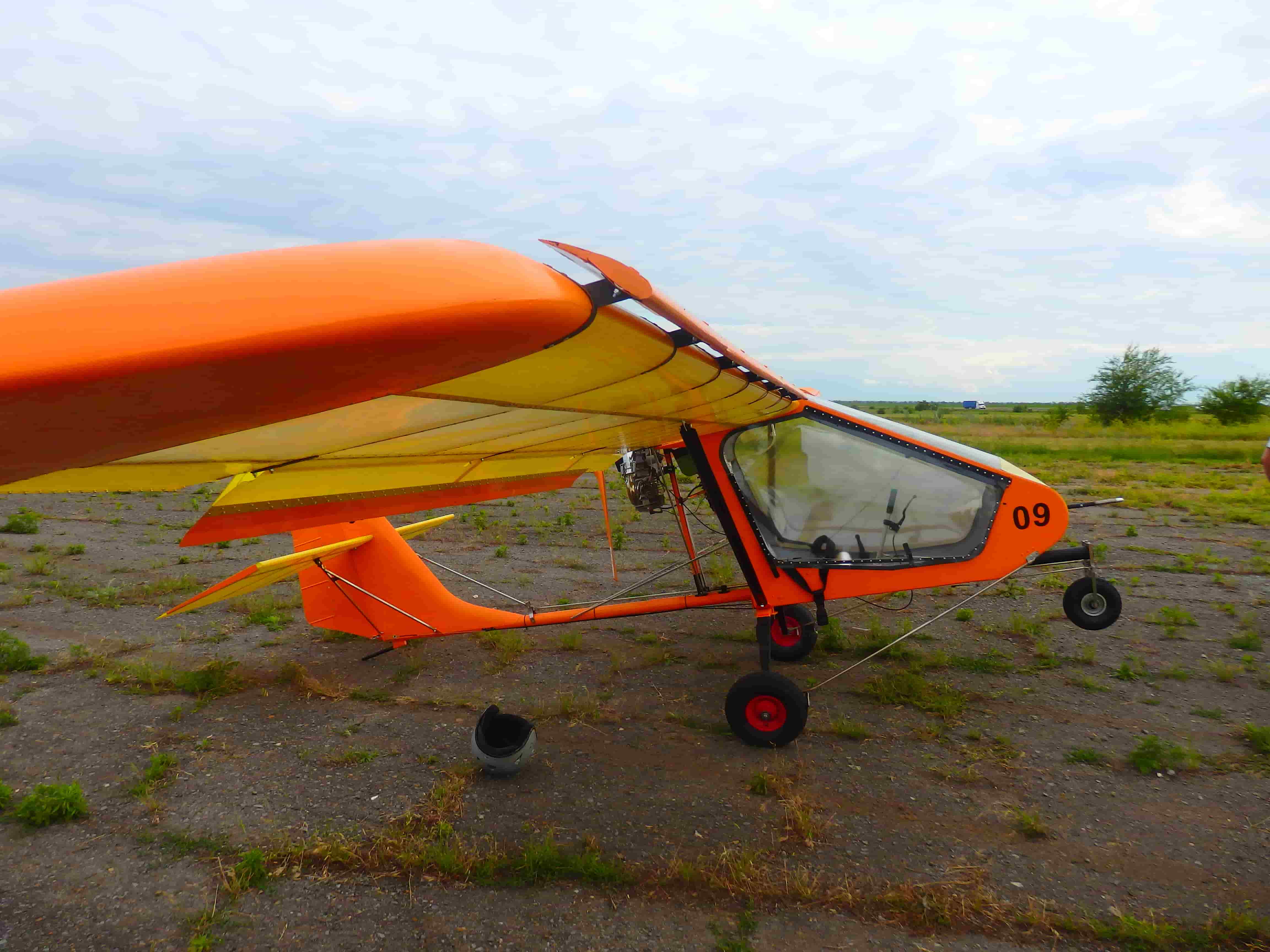

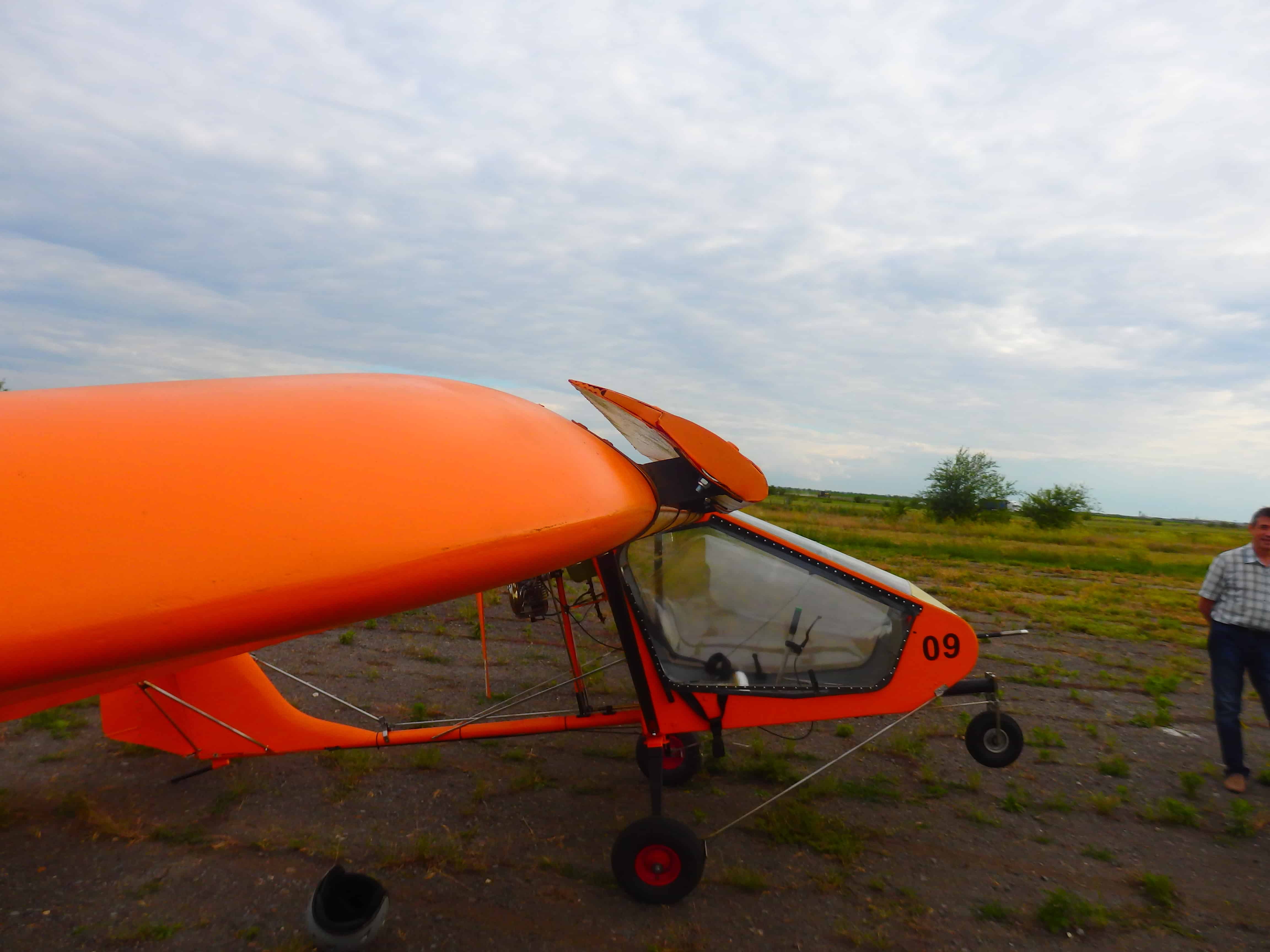

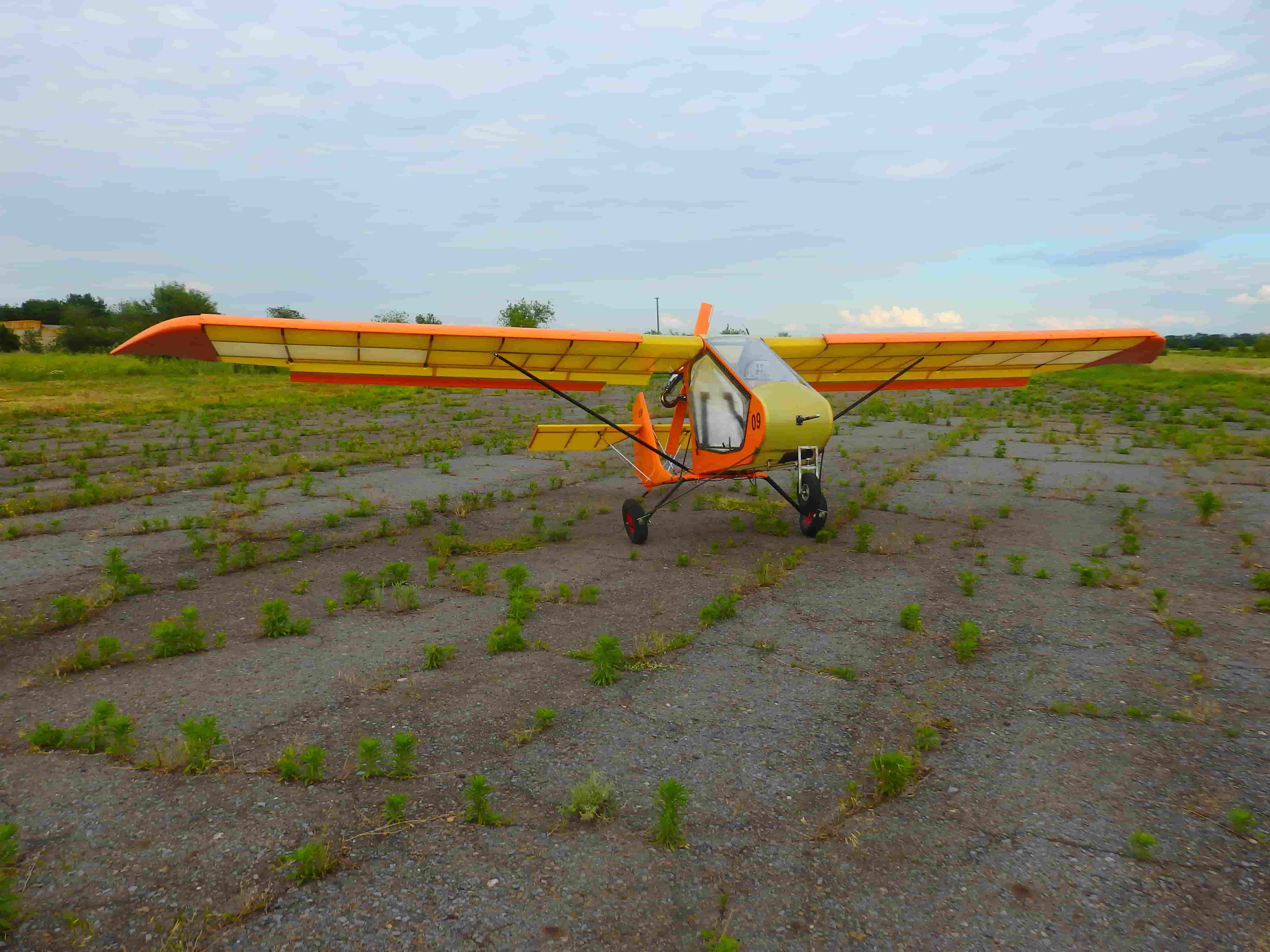

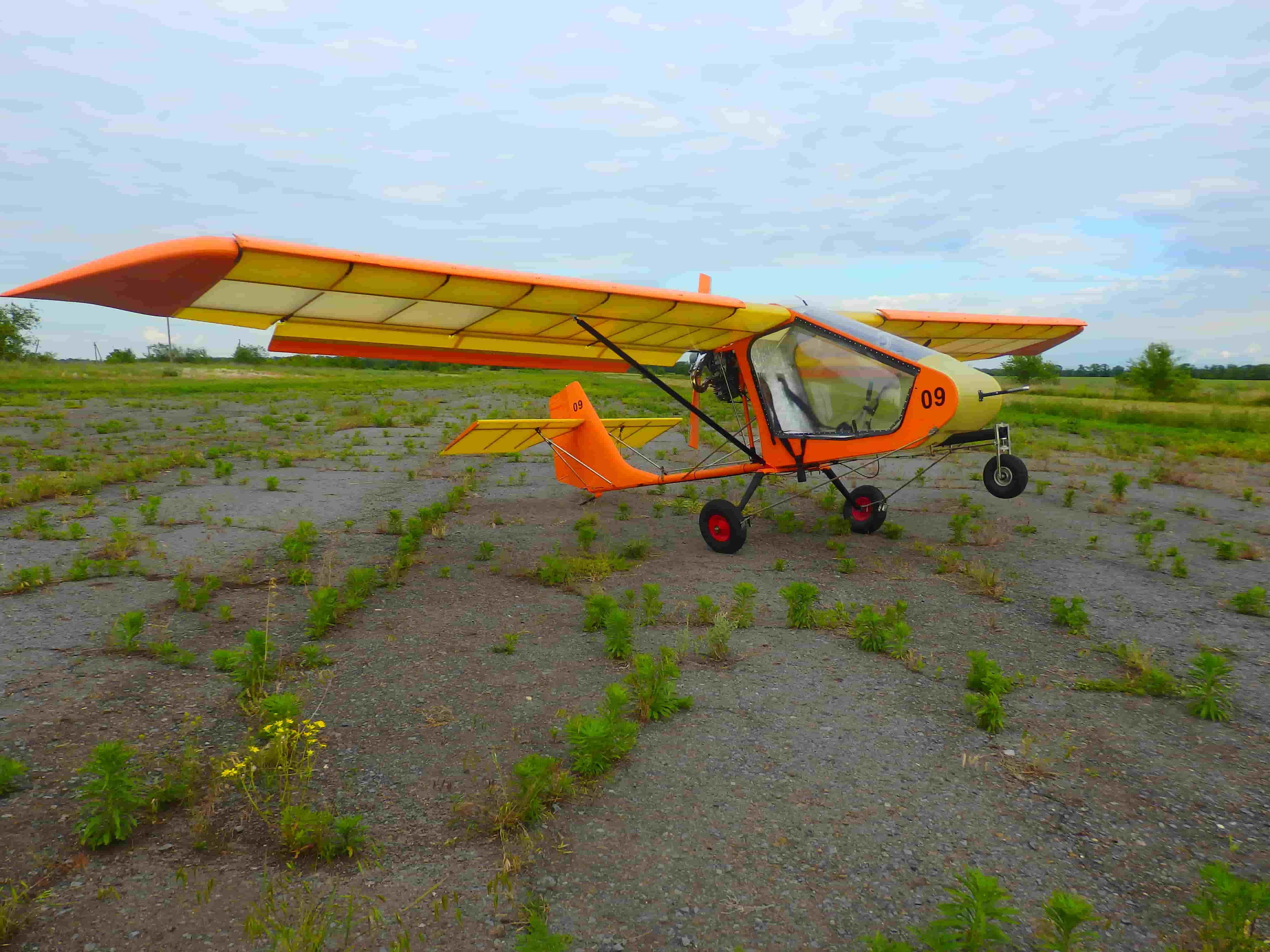

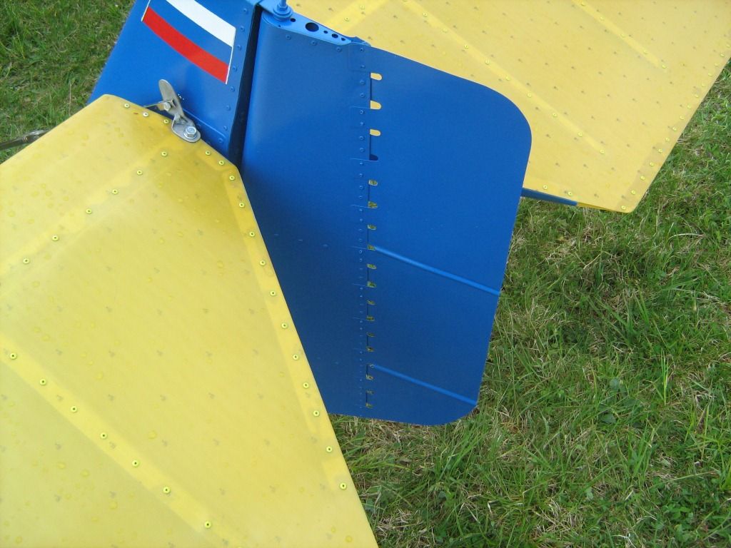

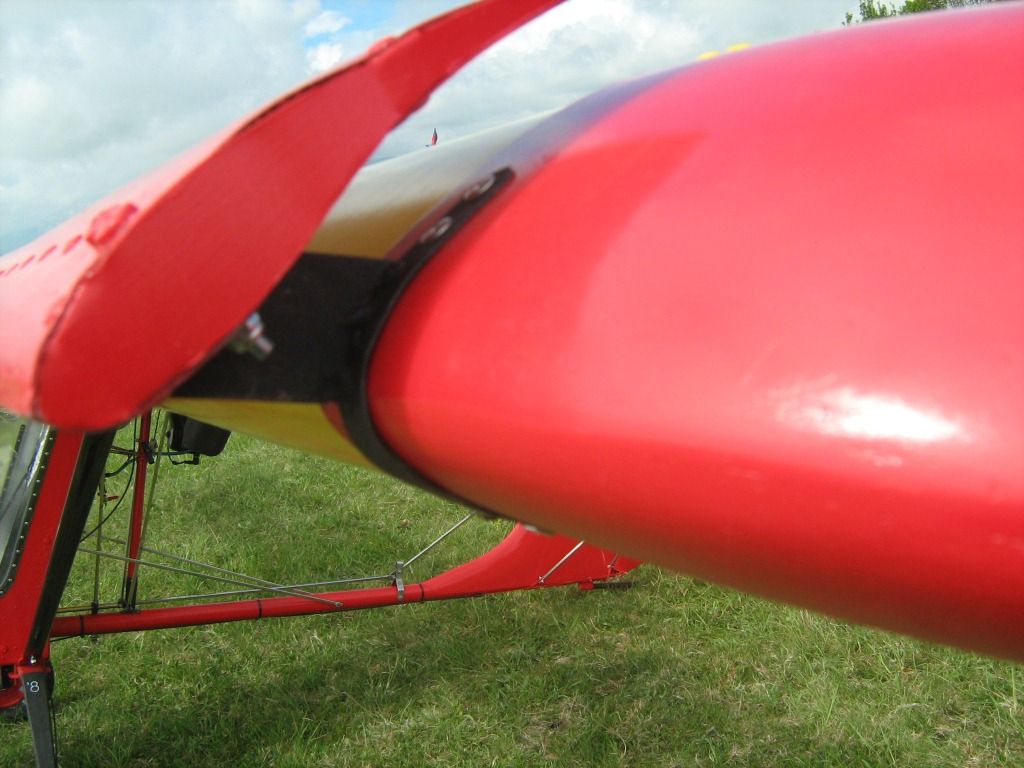

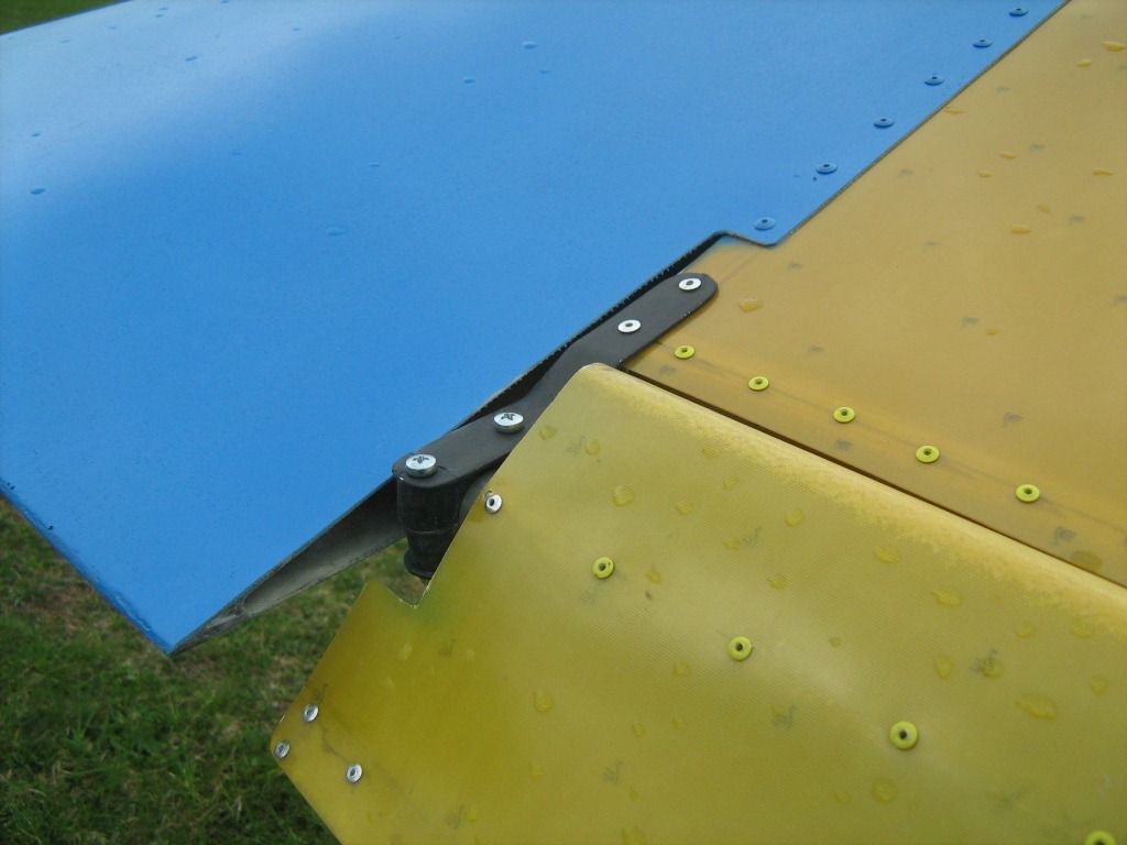

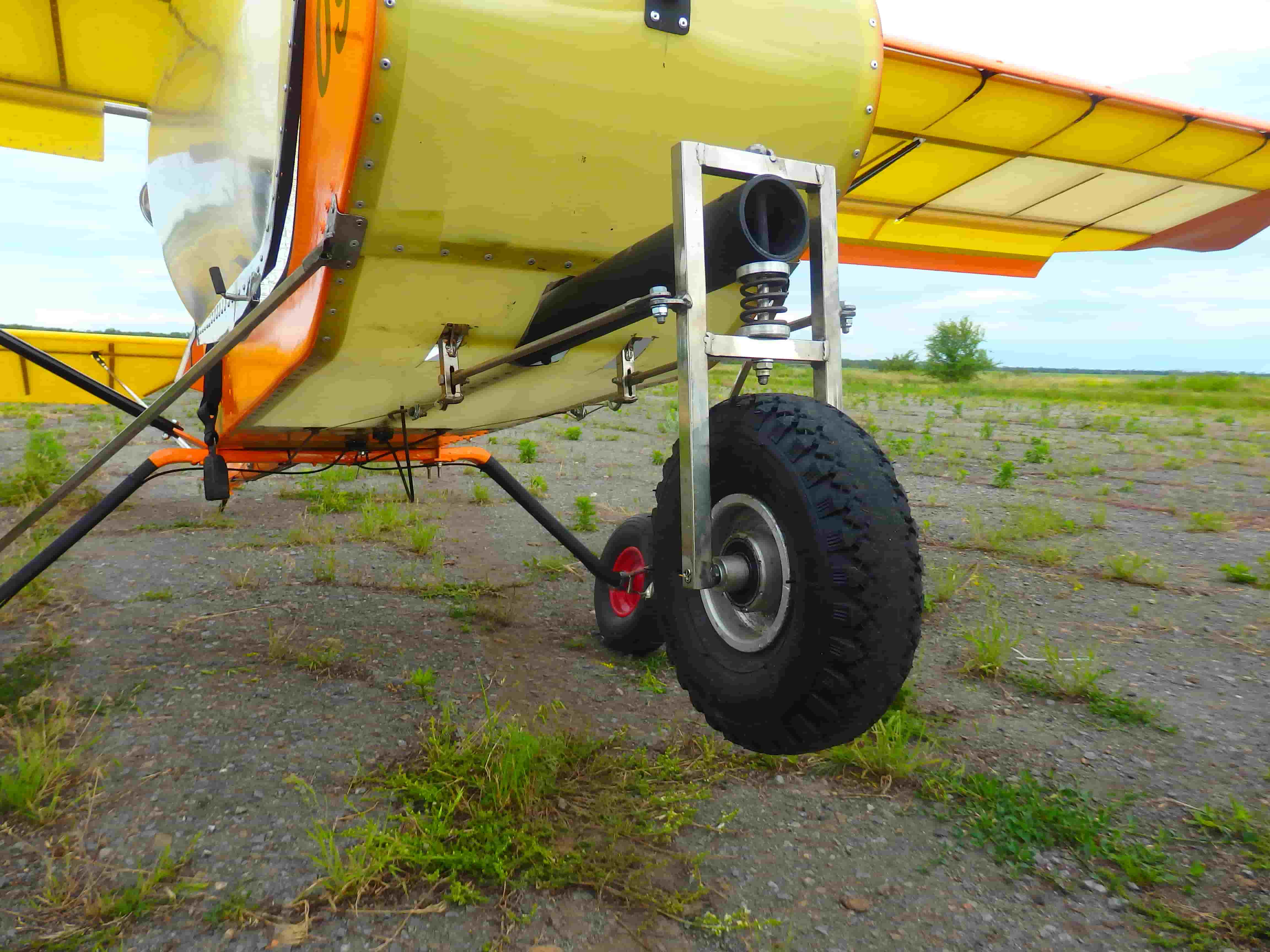

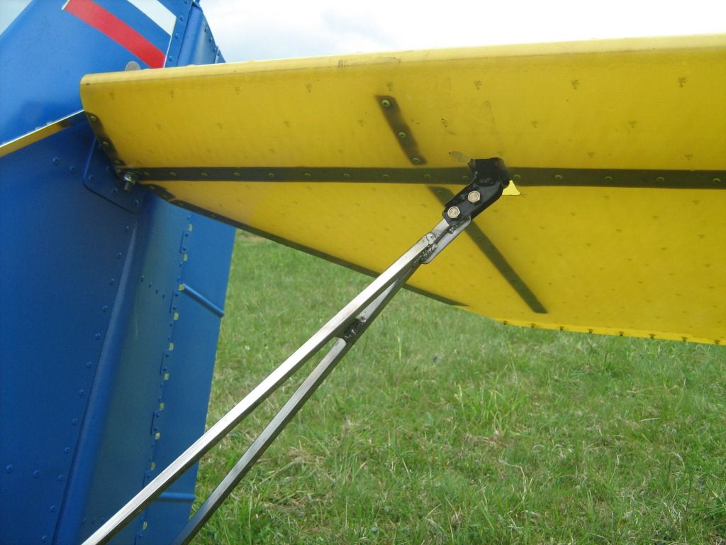

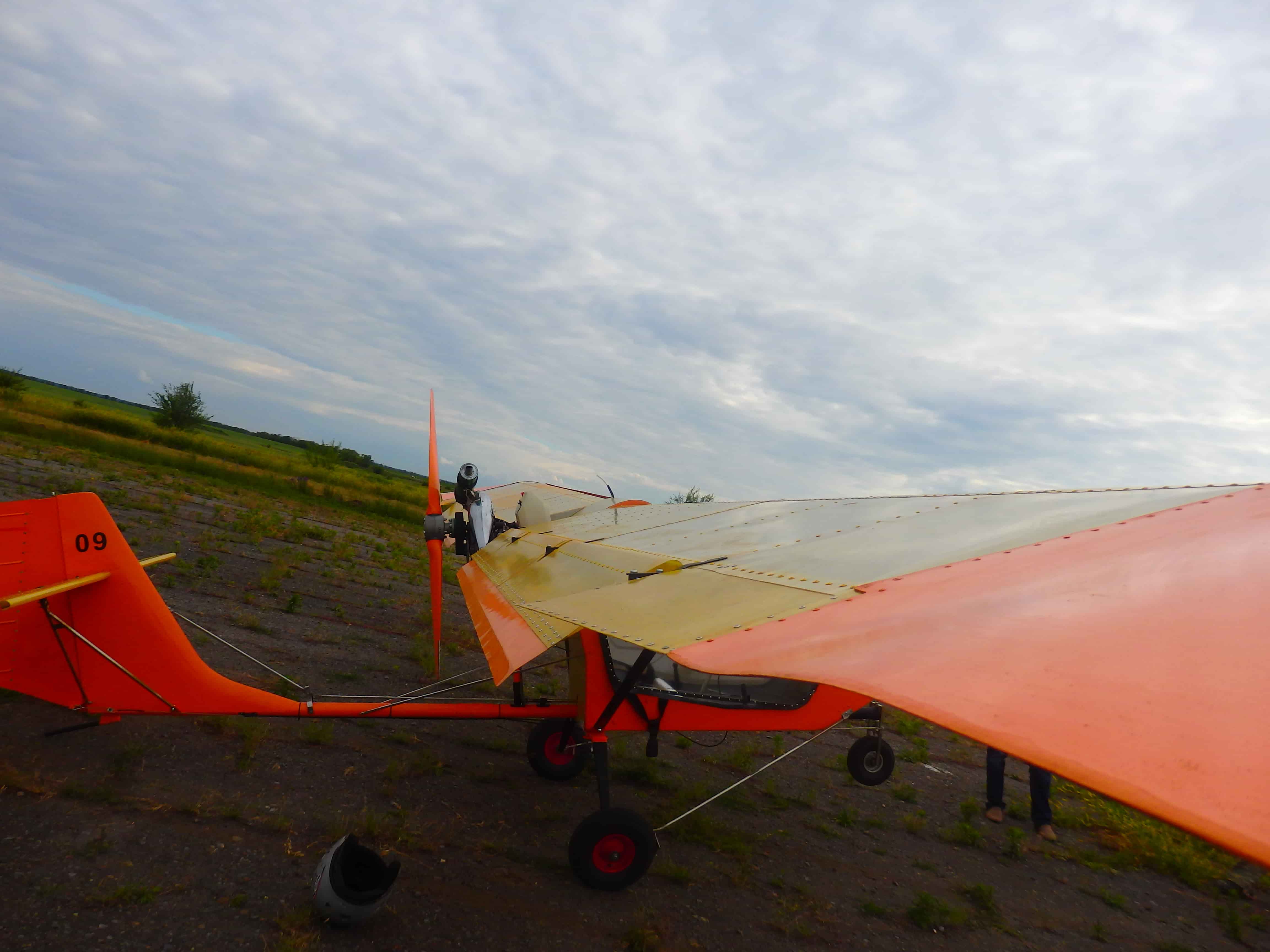

Работы по «Юниору» продолжаем.

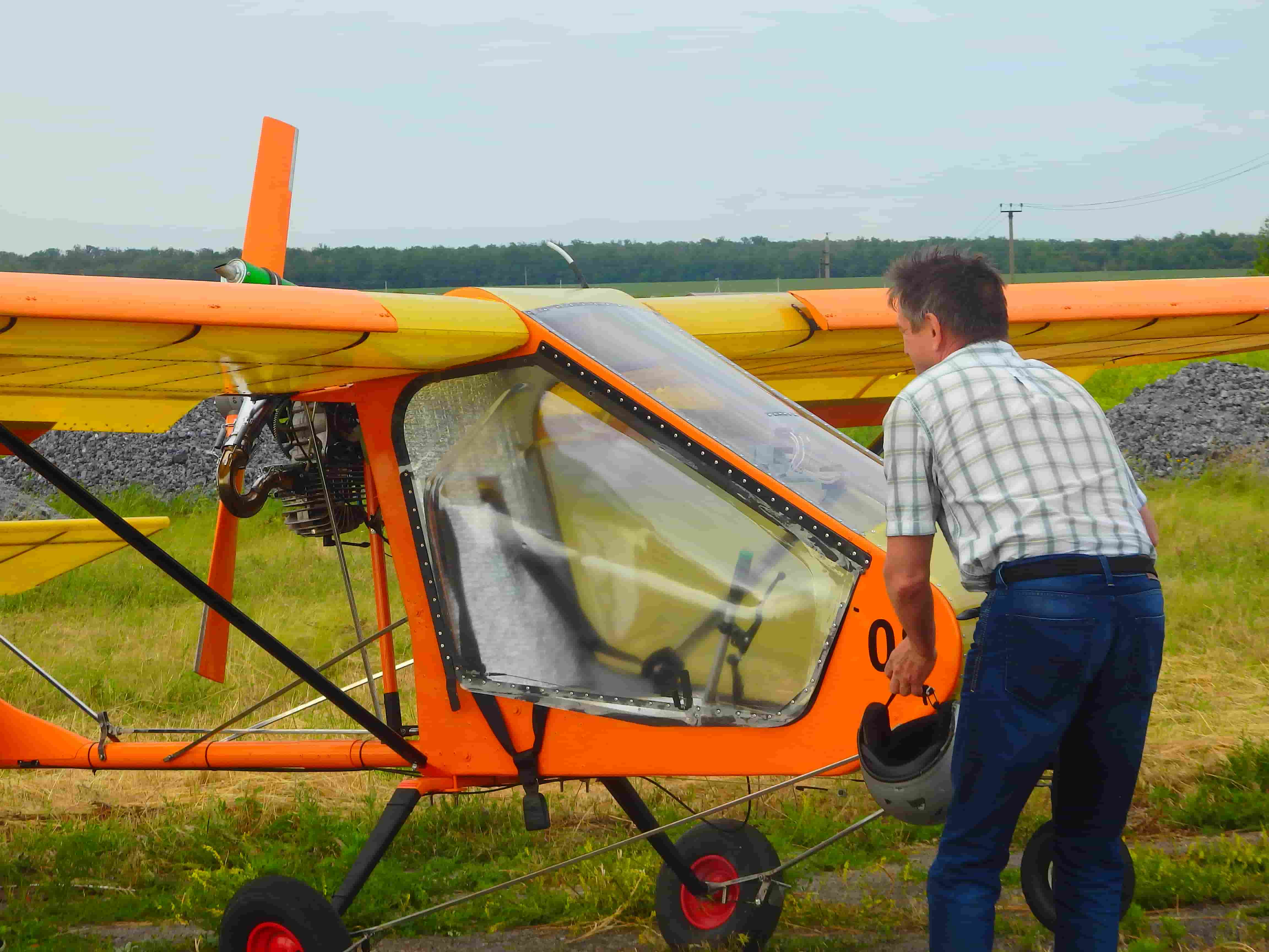

18.06.17г. провели полеты на самолете, изменения  в конструкции незначительные:
- тормоза типа «прижим колеса» на рессоре,
- изменили крепление передней стойки,

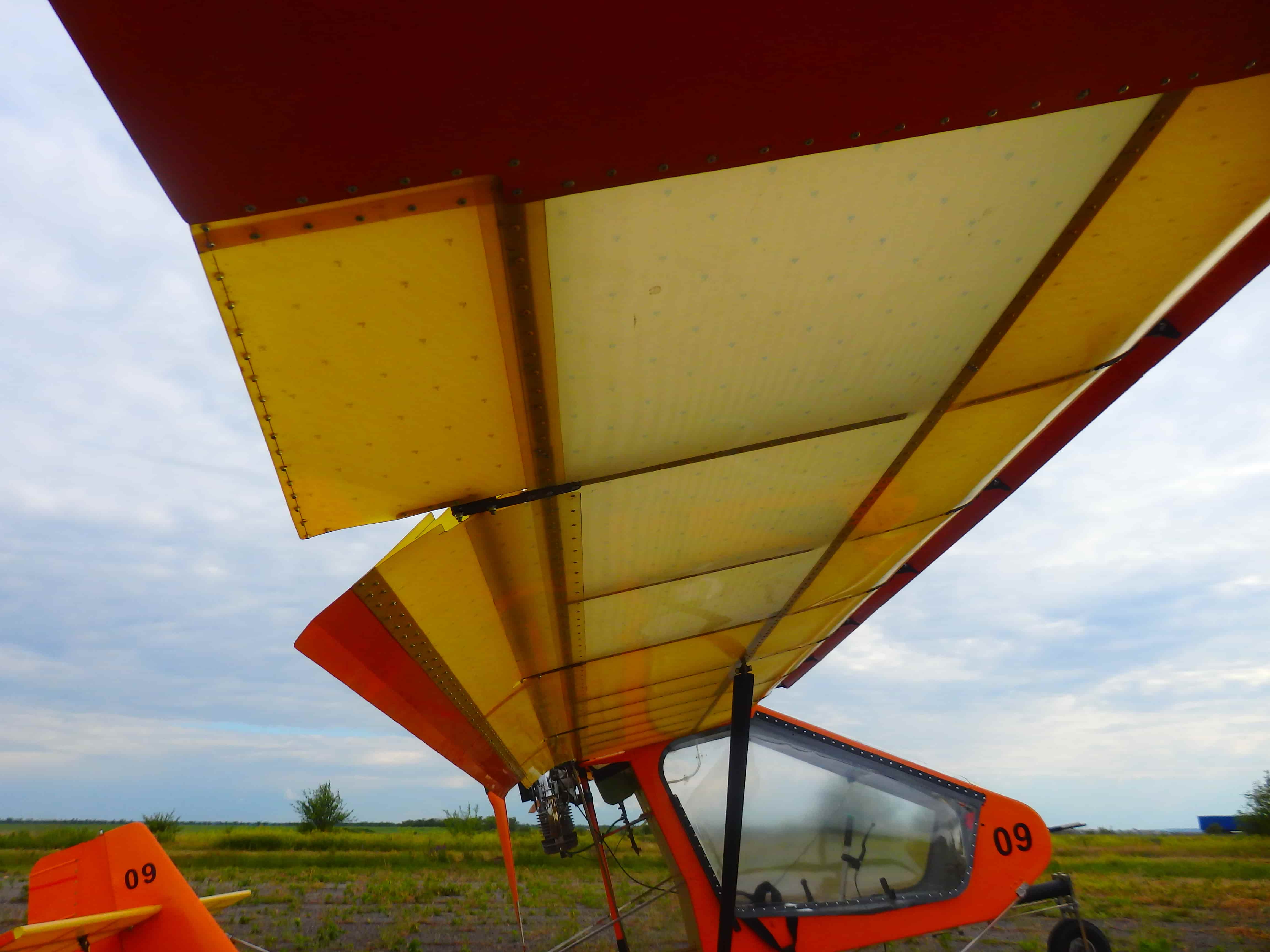

- увеличение на 0,48 м длину крыла, т.е. площадь увеличена на 0,4 м[ch178] - на (5%),

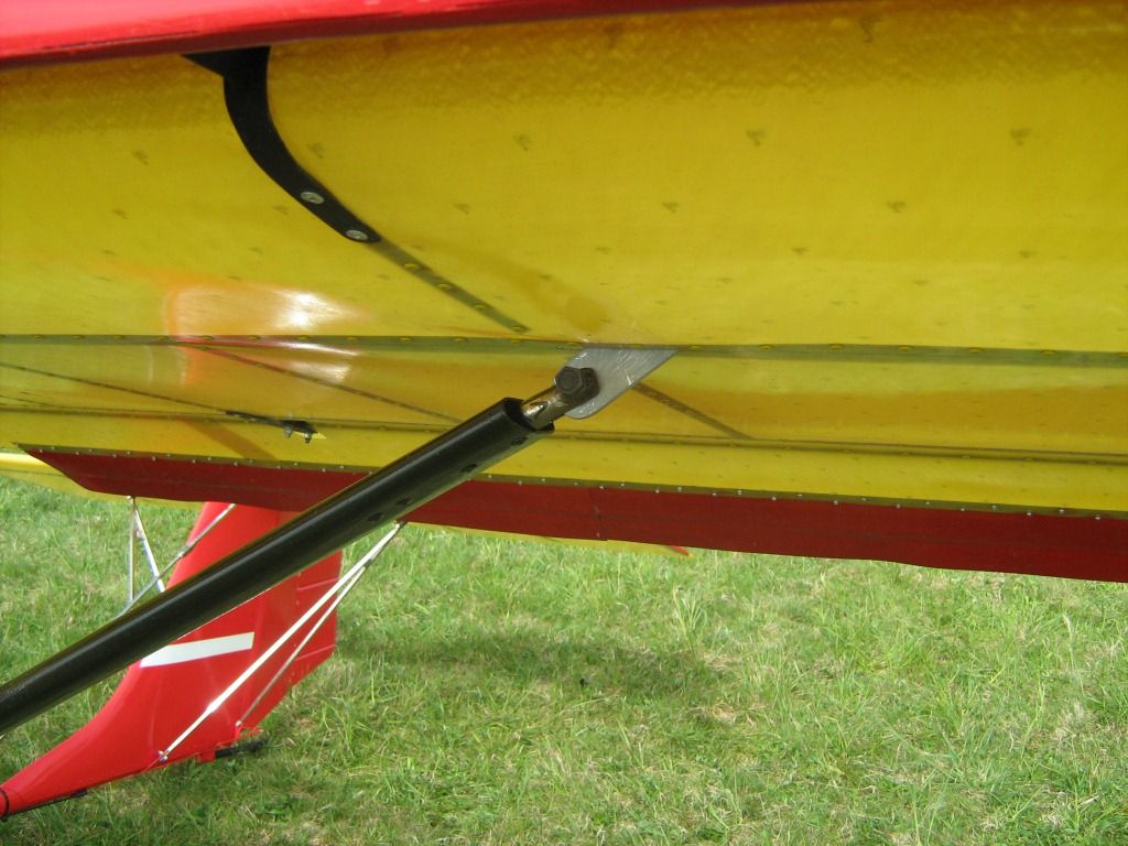

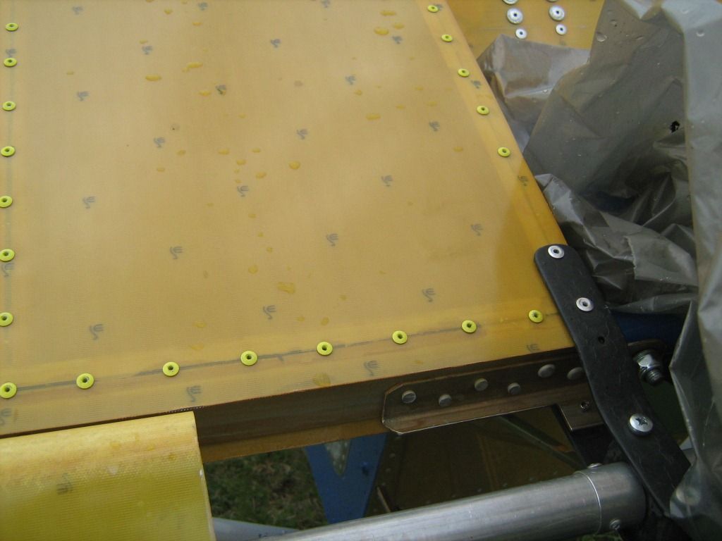

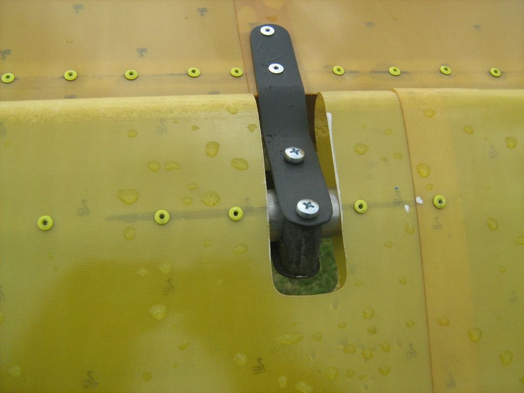

- сделали доработку и снизу наклепали пластину стэф 0,35 по всему размаху,, перекрывающую щель, в крыле между обшивкой крыла и флаппероном,
- установили двигатель Симонини 2 ЭВО 33 л.с. Винт тот же переставной двухлопастной диаметром 1,34 м.Тяга – 70кг.
Получился вес сухой самолета – 108 кг. Топлива 5 кг. (на 1 час работы). Летали по очереди: «тонкий» и «толстый». Вес пилота № 1 – 71 кг.
Вес пилота № 2 – 119 кг, разница составляет 119-71 = 50 кг. 119 кг – это я, Николай Павлович Ходячий.
Свои ощущения, т.к. я в первый раз летал на «Юниоре»:
- кабина комфорт – 4,
- обзор – 5,
- вход-выход – 4,
- управление – легкое, с чувствительной нагрузкой при разбеге.
- руление – 4 (наблюдается рысканье при уменьшении оборотов двигателя, когда ручка нейтральна.
- шасси – рессора – 5 (приложил с 2-3 метров), передняя вилка – следует усилить, т.к. попал в яму, согнул,
- приборы – ерунда полная, на взлете кроме скорости ничего не видно (следует 1 прибор УС установить нормальным).
Сам полет.
Т.к. приборы мне не понравились, и «прыгал» тахометр полеты выполнял по прямой с небольшим (3-5 м) боковым ветром, на высоту до 5-6 м. Тяги хватает, разбег интенсивный, взлет тоже, самолет быстро набирает высоту, в кабине комфортно, к сожалению, повторюсь, на круг я не пошел. Скорость отрыва 63-70км/час.
     С пилотом 71 кг все значительно проще – отрыв на 50-55 км/час. Тут свои проблемы управляемости (лучше взлетать на 60-65 км/час). Устраним недостатки, полетаем, доложим общественности. И еще – приятное ощущение, что ничего не нарушаешь в части законодательства, т.к. напомню воздушное судно до 115 кг сухого веса не требует регистрации и пилотское удостоверение (у меня просроченное).
Так вот – это ощущение только когда летишь, а не тогда, когда думаешь на земле, что полечу без нарушений.
