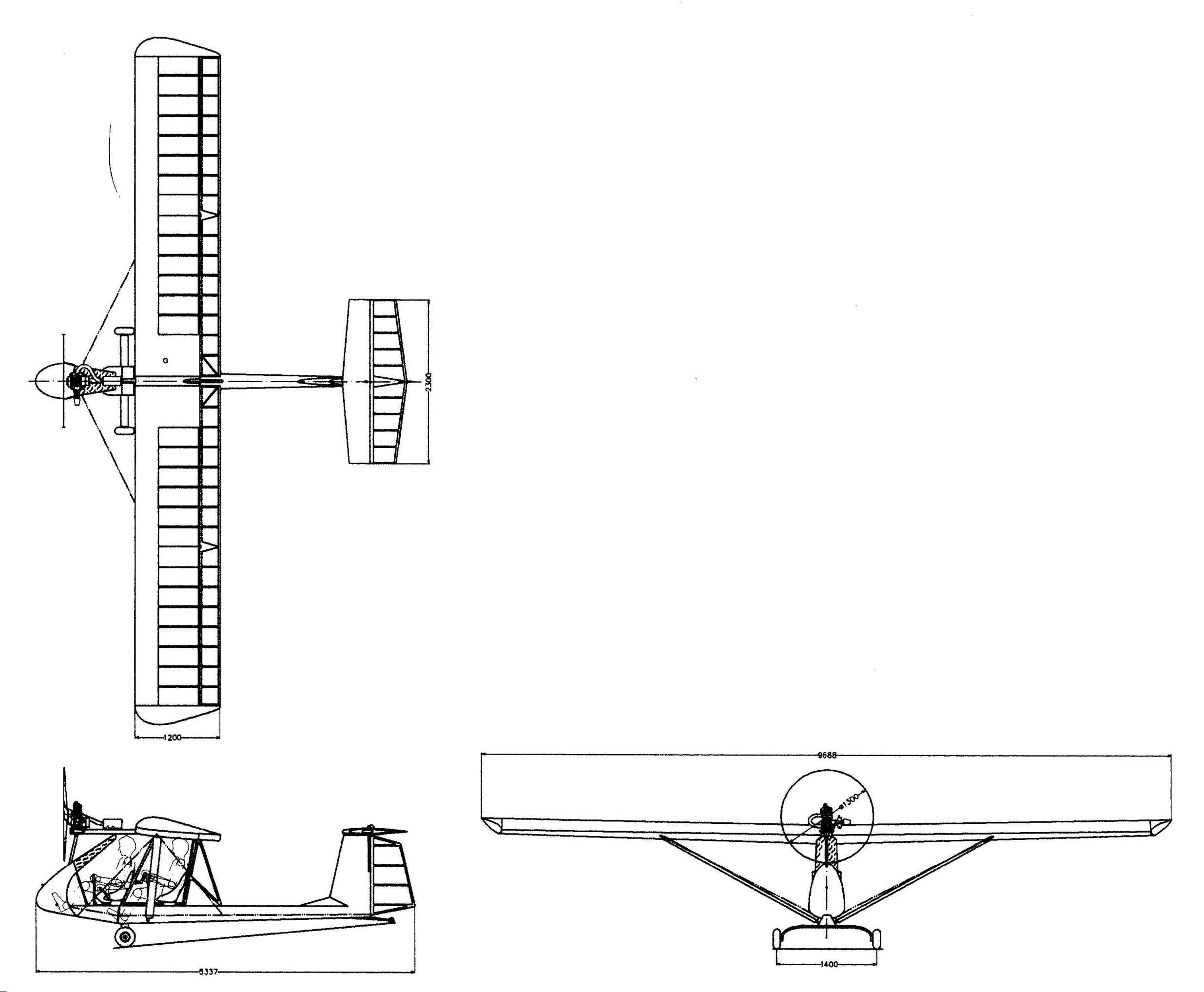

Прожэкт 2-х местного  планеролёта "нерегулируемой" весовой категории - " Вольный"
Данный проэкт имеет целью показать,что лишь мозговые препоны и недостаток средств, препятствуют распространению даже 2-х местных аппаратов, в данной весовой категории. Технических проблем в общем-то нет. 😉
По сути, данный прожэкт базируется на конструкциях хорошо зарекомендовавших себя сверхлёгких планеров УК-00 http://www.reaa.ru/cgi-bin/yabb/YaBB.pl?num=1129974151
и КАИ-502 http://www.reaa.ru/cgi-bin/yabb/YaBB.pl?num=1127401667
С весом пустого 97 и 96 кг соответственно.
Предполагая, что заменив в конструкции стеклопластик на углепластик, можно снизить массу конструкции на 10%, а также устранив буксировочный замок и носовую лыжу,  и упростив систему управления РВ, можно довести массу конструкции до 85 кг.
Таким образом, получается резерв массы 30 кг.
Из них: 19 кг-двигатель с винтом, 3,5 кг-доп. масса шасси, 1,5 кг-топливный бак, оставив 5,5 кг на лобовое стекло и мотораму с "подпоркой", получаю массу пустого-114,5 кг. 😉
Аэродинамическое качество  и масса аппарата позволяют использовать двигатель Hirth F-33AS мощностью 28 л.с.!!!
Лётно-технические характеристики (с 2 пилотами по 76 кг):
Масса пустого-114,5 кг
Макс. взлётная масса- 300 кг
Площадь крыла-11,4 м.кв.
Размах-9,69 м
Длина- 5,34м
Мощность двигателя-28 л.с.
Взлётная скорость-55 км/ч
Посадочная скорость-60 км/ч
Скорость сваливания-60 км/ч (при выключенном моторе)
Макс. скорость-110 км/ч
Макс. скороподъёмность-2,4 м/с (при 75...85 км/ч)
Ёмкость бака-15 л.
Общий вид и графики потребных и располагаемых мощностей представлены ниже. 🙂
В пдэфе- картинка подробнее.
