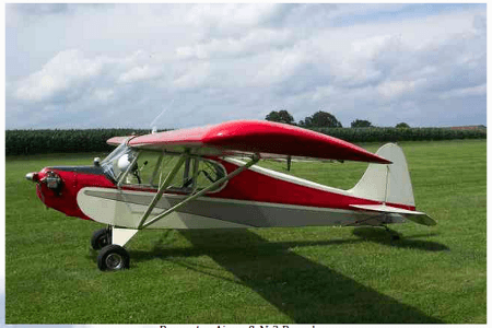

Попались в другой теме про "Соло" вот такие машины:

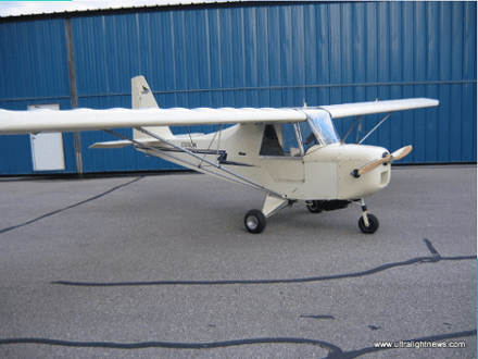

N-3_Pup_planshttp://www.ultralightnews.com/plansbuyerguide/preceptoraircraftn3pup-aircraftplans.html
и Carlson_Sparrow http://www.ultralightnews.com/ssulbg/sparrow-carlsonaircraft.html
Думаю, в отличие от тряпкоплана в них и по холоду можно летать 🙂
Интересно, можно ли РМЗ-640 на них поставить и какая максимальная дальность была бы...
    61,4 КБ · Просмотры: 257
Вот второй
    80,7 КБ · Просмотры: 234

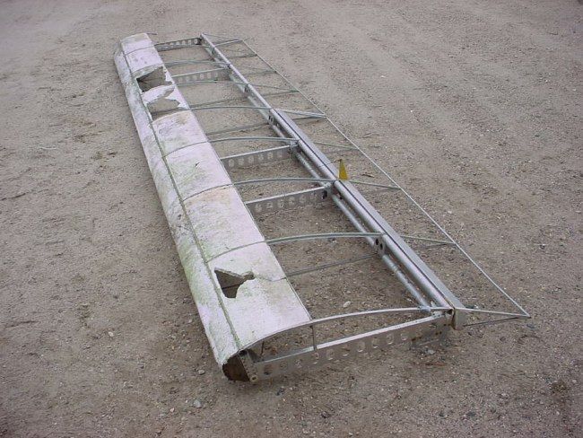

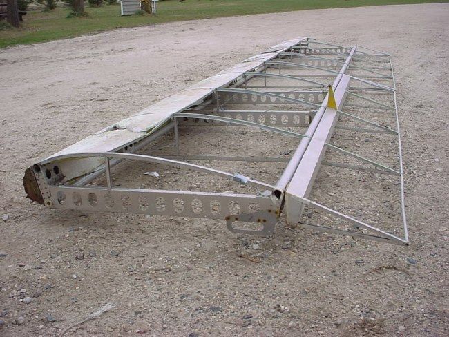

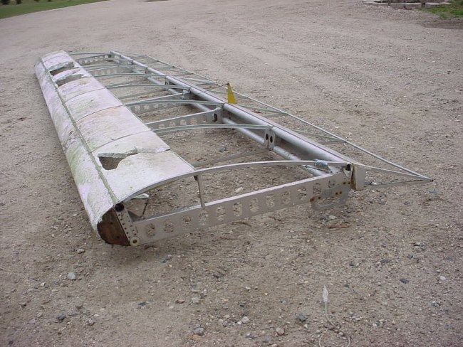

Еще самолетик:
Delta Sailplane - Nomad/Honcho.
Имеет интересную конструкцию крыла с профилем NACA 4415 и простейший фюзеляж.
Во, натолкнулся на некоторые фото по крылу.
Взято здесь:
http://www.angoraaffaire.com/Matt/id117.htm
Я так понял, это крыло хотят примастрячить к Legal Eagle...
