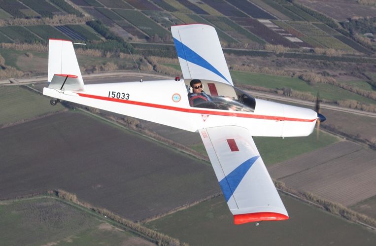

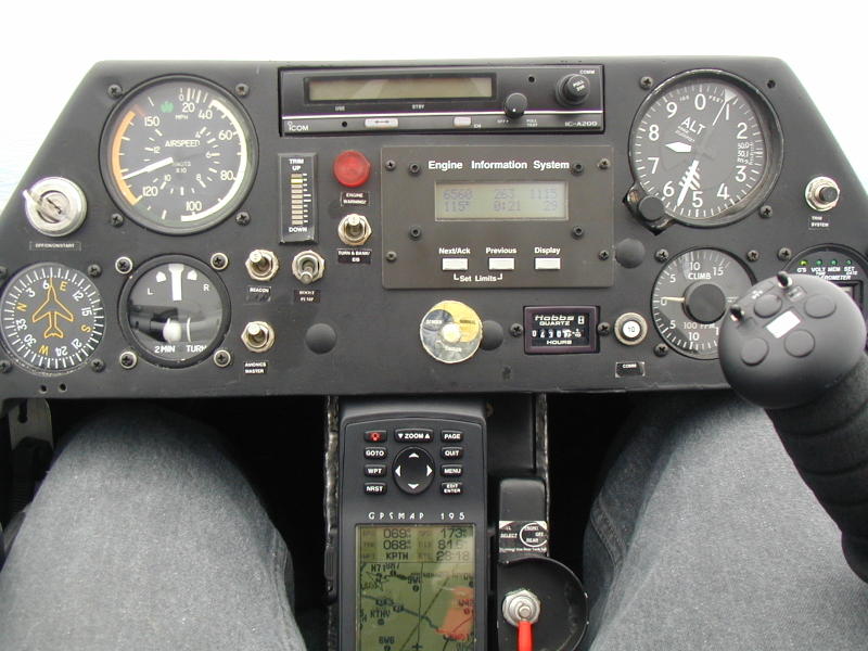

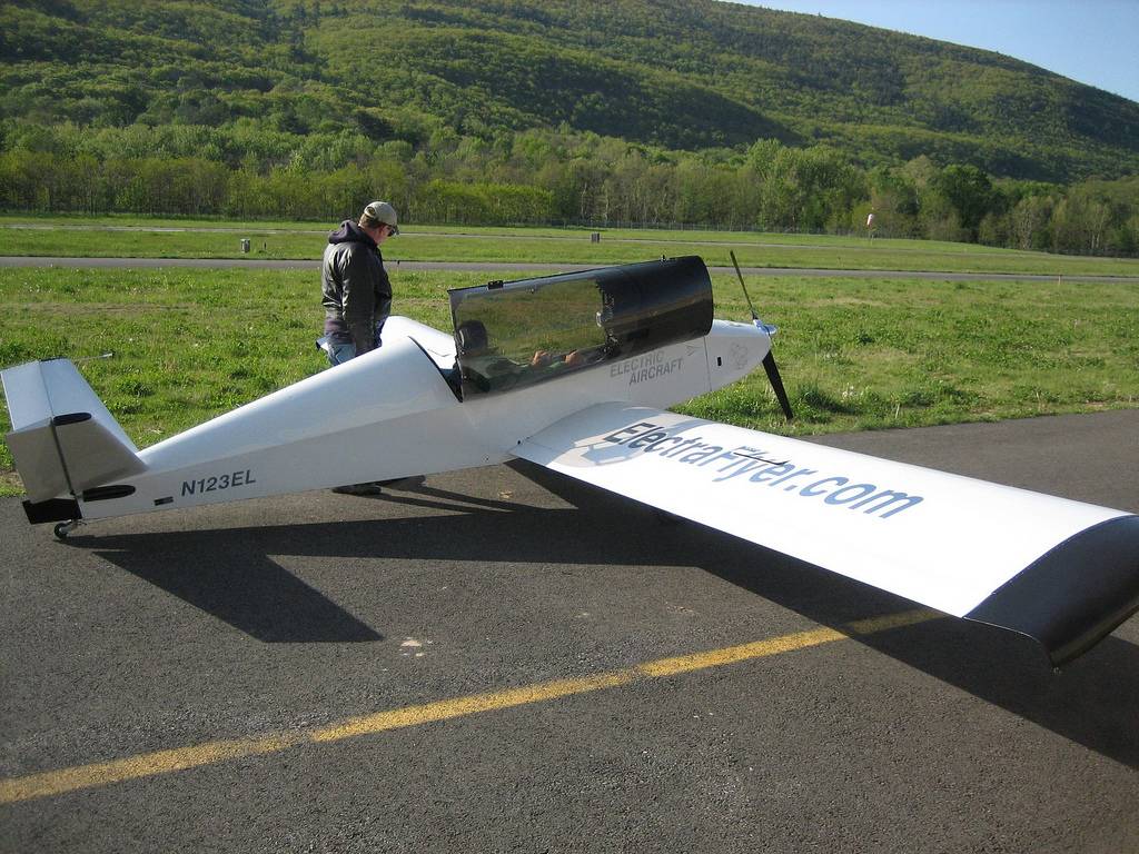

Moni motorglider
Размах-8.3м
Длина-4.3м
Площадь-6.97м
Пустой вес-118кг
Взл. вес-254кг
Полезный груз-108кг
Кабина приспособит пилота-1.9м и 107кг
Двигатель KFM 107 2 цилиндра, электростартер-22лс
Топливо-15л
Взлетный режим-2часа
Максимальная скорость гор. полета-193км\ч
Крейсерская скорость-128км\ч(круиз экономия)-514км
Скороподъемность-2.5м\с
Взлетная дистанция-121м
Скорость сваливания-61км\ч
Крейсерская скорость 75%(уровень моря)-177км\ч
Разрушающая перегрузка-+6-4G
Полностью металлический, в моторном отсеке для центровки балласт 11-15кг
Есть вариант электрички, в сети есть и видео и чертежи, аэродинамическое качество около 18 единиц.
http://www.youtube.com/results?search_query=moni+motorglider&oq=moni+motor&gs_l=youtube.1.0.0.4478.14925.0.17402.10.10.0.0.0.0.87.771.10.10.0...0.0...1ac.1.9cvFffaJdYk
